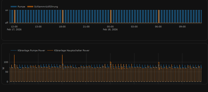

Ich setzte zur Überwachung der Pumpe meiner Kläranlage ein Plotly-Chart ein, welches die Schaltvorgänge über den Tag anzeigt. Die Pumpe wird über einen Shelly ein- und ausgeschaltet. Ist zwar kein klassischer Zähler aber man hat so Kontrolle. Vielleicht ist das ja ein Ansatz für dich.
Im oberen Chart sieht man die Schaltvorgänge EIN/AUS für die Pumpe und die Schlammrückführung. Zusätzlich habe ich noch eine Automation am Laufen, die mir eine Nachricht aufs Handy sendet, wenn es Probleme gibt. Beispielsweise, wenn die Pumpe mal länger als 11 Minuten ein- oder ausgeschaltet bleibt.
Wie zu sehen schaltet die Pumpe alle 20 Minuten für 10 Minuten ein. Die Schlammrückführung schaltet alle 6 Stunden für 6 Minuten ein.

Das wäre dann das untere Chart … das zeigt die Leistung an. Wenn die Pumpe arbeitet erhöht sich die Leistung.

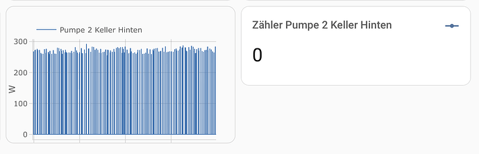

Und so sieht das ganze aus
Dein Shelly schaltet scheinbar ziemlich oft. Setze mal die hours top Show runter … vielleicht auf 2 Stunden. Dann sind die Schaltvorgänge und die Leistung besser erkennbar. Ist für die Fehlersuche besser.

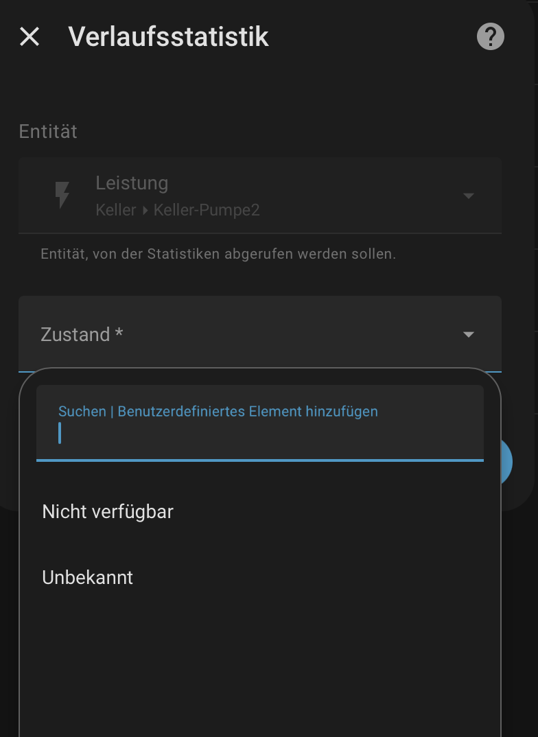

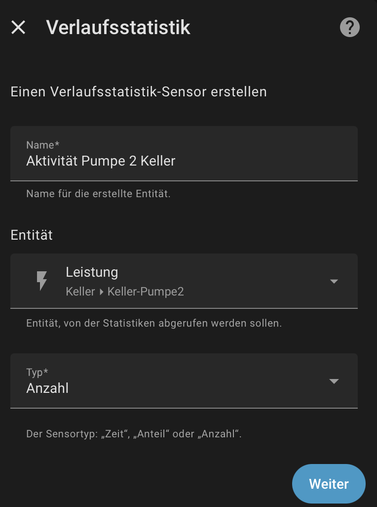

Ich glaube fast das ich hier mit meiner Situation ein Problem habe. Der Shelly bietet mir hier in der Verkaufsstatistik keinen Wert an wenn ich “Leistung” auswähle. Hatte es eingerichtet, wie im Beispiel, aber er zählt auch hier nicht.
Erst den Schwellenwertsensor Helfer erstellen. In diesem die Leistung deines Shelly als Eingangsentität. Hier unteren Schwellenwert leer lassen, oberen Schwellenwert auf 50
Im Verlaufsstatistik Helfer dann den oben erstellten Sensor als Eingangssensor.
Hab es hinbekommen :tada: Vielen Vielen Dank! Manchmal steht man sich selber im Weg. Mein Fehler war das ich den Verlaufsstatistik Helfer zwar erstellt hatte, aber dann statt diesen immer wieder den Shelly als Entität ausgewählt habe :man_facepalming:

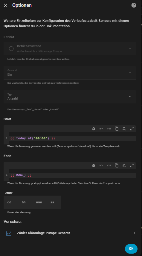

Wenn ich das jetzt alle 24h zurücksetzen möchte dann trage ich bei der Dauer einfach bei hh 24 ein, dann müsste er doch alle 24 Stunden neu anfangen - oder?
