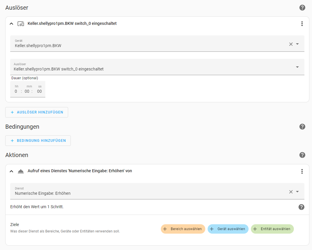

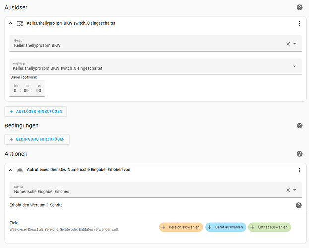

ich würde eine Automatisierung mit Trigger auf das Einschalten deines Shellys setzen.
Unter Aktion dann numerische Eingabe erhöhen mit einem Helfer als Ziel
Eine weitere Automatisierung hat als Trigger “numerische Zustand” mit diesem und als Aktion einen boolean Helfer setzen auf Status “Ein”
Für den Reset fügst du dann in deiner anderen Automatisierung “Numerische Eingabe: Festlegen” mit Wert 0 den Reset für den Zähler durch.
