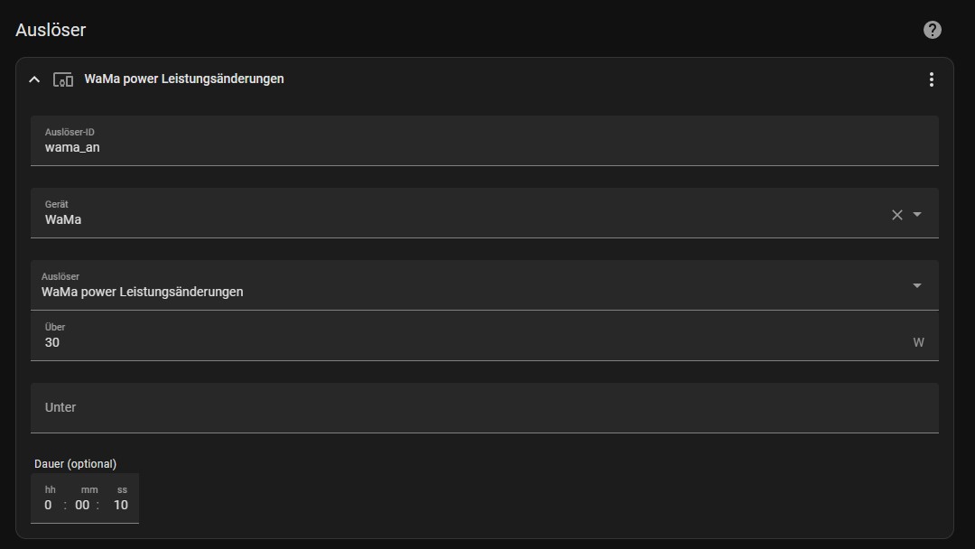

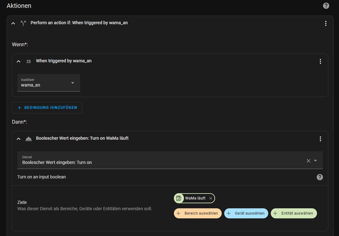

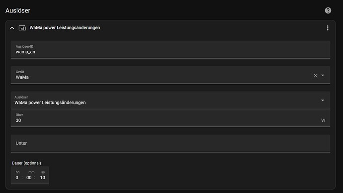

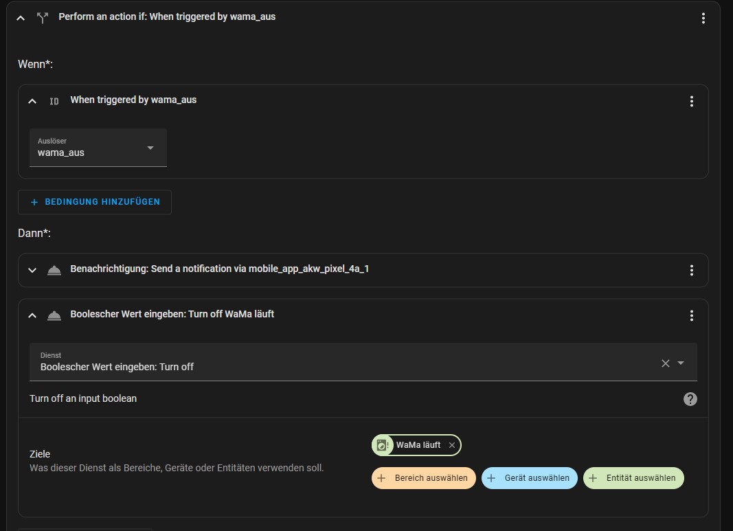

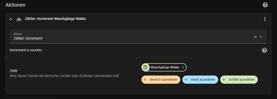

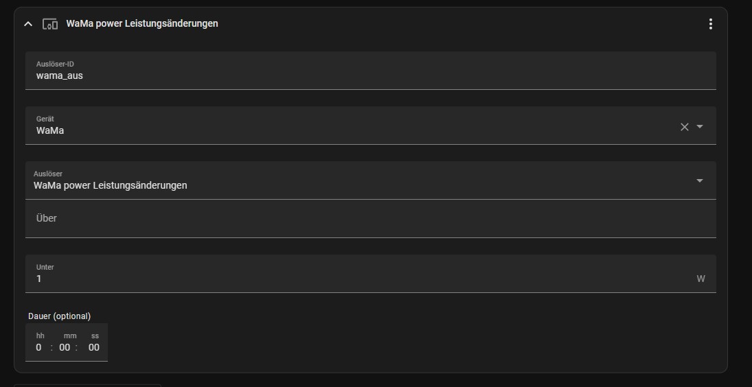

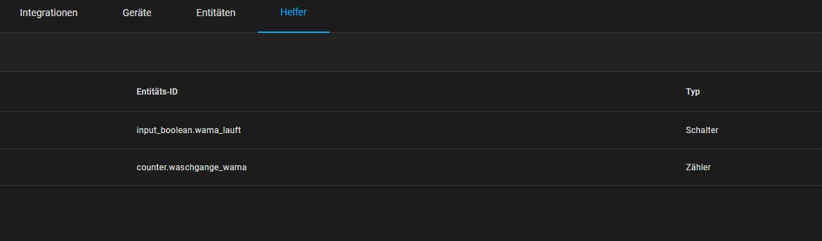

@haagi31 Ich habe es beim experimentieren anders gelöst.
  1. Zwei Helfer erstellt. Einen “Schalter” input_boolean.wama_lauft und einen “Zähler” counter.waschgange_wama
  2. Zwei Automatisierungen. Auslöser und Aktionen siehe Bild.

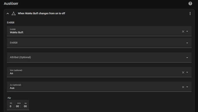

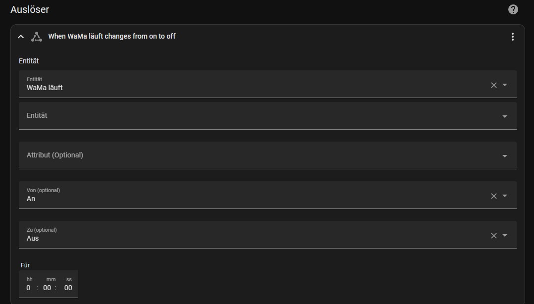

    Erste Automatisierung besteht aus zwei Auslöser und zwei Aktionen die bei einer bestimmten Watt Zahl den Helfer wama lauft umschaltet.
Die Zweite ist das durch ändern vom Helfer wama lauft der counter um eins hoch geht.
Sorry falls es kompliziert erklärt ist aber ich denke du kennst dich besser aus und wirst es verstehen.
Das einzige was ich noch nicht kann ist das ich im Dashboard eine schöne Anzeige habe. Im Moment habe ich es gelöst indem ich eine Karte “Übersicht” im Dashboard erstellt habe. Da sehe ich einmal ob die Maschine läuft und wie oft schon.
Muss aber zugeben das ich das ganze bis jetzt nur über Helfer wama_lauft testen konnte indem ich den gedrückt habe. Im laufenden Betrieb noch nicht.
