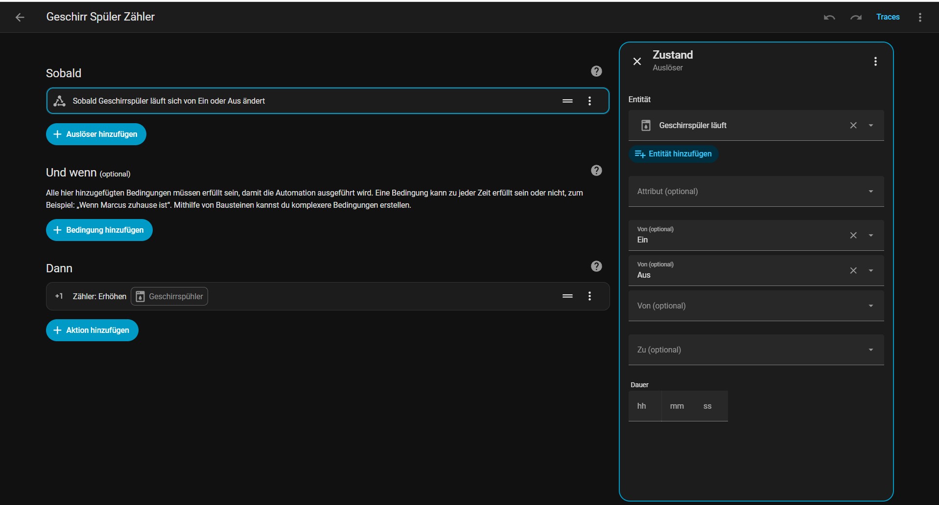

Ich würde gerne Zählen wieviel mal mein Geschirrspühler gelaufen ist.
Vorab ich habe dazu einen Helfer erstellt, der auf ON gesetzt wird wenn der Geschirrspüler läuft und wenn er nicht mehr läuft wieder auf OFF zurück gesetzt wird. Nun will ich zählen wieviel mal der Geschirrspühler an von ON auf OFF (Falltime) gewechselt hat. Leider tiggert der Zähler auch von OFF auf ON und somit zählt er alles doppelt, obwohl ich dem Zähler gesagt hat er soll nur von ON auf OFF (FallTime) zählen.

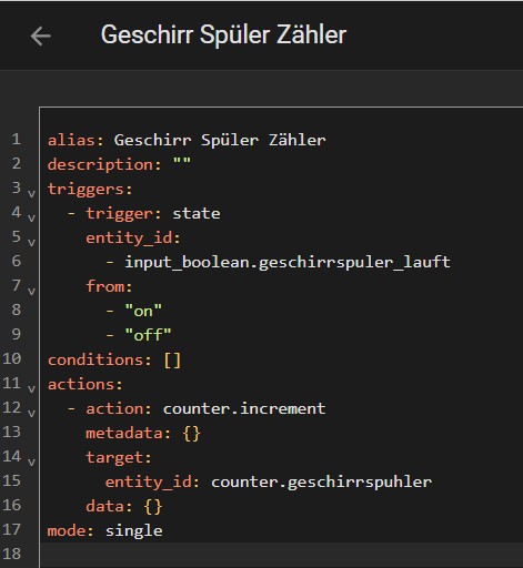

Hier das Yaml Programm dazu:
Kann mir jemand weiterhelfen?

Dann zähle doch nur eines. Momentan zählst du sobald er “on” geht und auch wenn er “off” geht. eines muss hier raus.
Genau! Und um ganz sicher zu gehen setzt Du anstatt:
from: null
noch folgendes:
from: "on"
to: "off"

Danke für die Hilfe läuft jetzt :slight_smile:
LG Mac
ich zwar unlogisch aber funktioniert
