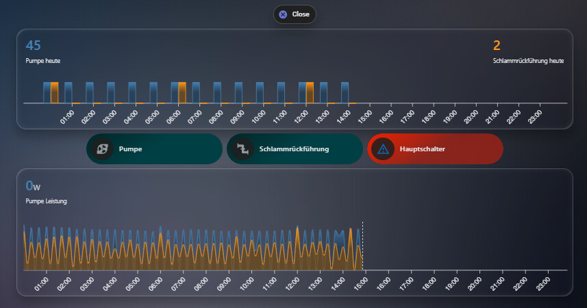

Falls es interessant ist für dich … ich habe das ganze mal in ein Apexchart konvertiert. Code nachfolgend
type: custom:apexcharts-card
grid_options:
  columns: 24
header:
  show: true
  show_states: true
  colorize_states: true
apex_config:
  grid:
    yaxis:
      lines:
        show: false
  xaxis:
    labels:
      hideOverlappingLabels: true
      rotate: -45
      rotateAlways: true
      showDuplicates: false
  yaxis:
    tickAmount: 10
    show: false
  plotOptions:
    bar:
      columnWidth: 70%
  chart:
    height: 100px
  legend:
    show: false
  fill:
    type: gradient
    gradient:
      type: vertical
      shadeIntensity: 0.5
      inverseColors: false
      opacityFrom: 1
      opacityTo: 0.8
all_series_config:
  type: line
  opacity: 0.1
  stroke_width: 1
series:
  - entity: switch.klaranlage_pumpe
    type: column
    color: rgb(70,130,180)
    transform: "return x === \"on\" ? 1 : 0;"
    group_by:
      func: delta
      duration: 1h
    show:
      legend_value: false
      in_header: false
  - entity: sensor.zahler_klaranlage_pumpe_daily
    group_by:
      func: delta
      duration: 1d
    show:
      legend_value: false
      in_header: true
      in_chart: false
  - entity: switch.klaranlage_schlammruckfuhrung_switch_0
    type: column
    color: rgb(255,153,28)
    group_by:
      func: delta
      duration: 1h
    show:
      legend_value: false
      in_header: false
  - entity: sensor.zahler_klaranlage_schlammruckfuhrung
    type: column
    group_by:
      func: delta
      duration: 1d
    show:
      legend_value: true
      in_header: true
      in_chart: false
span:
  start: day
  offset: "-0day"

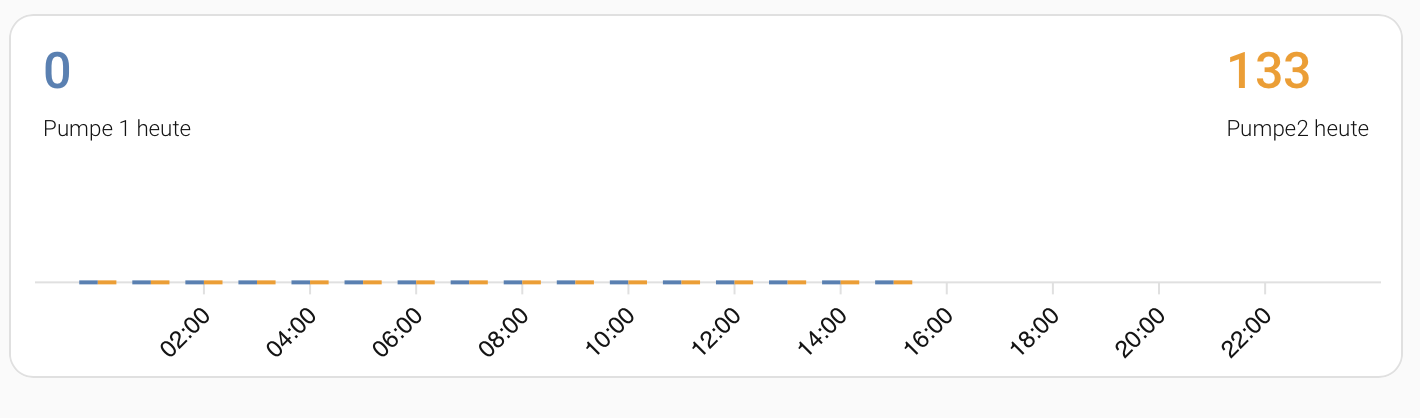

Hallo @Schwippser ich habe mich da jetzt 2 Tage dran versucht und bekomme es leider nicht hin. Bin jetzt auch in diesem ganzen HA noch nicht so fit und bin froh das ich soweit alles so am laufen habe wie ich es brauche. Müssen da noch weitere Helfer erstellt werden?
Sieht im Moment eher ernüchternd aus, wobei die Pumpe 1 heute tatsächlich einmal gelaufen ist.
Oh sorry … da sind mir 1-2 Fehlerchen in den Code gerutscht. Und ich hatte nicht bedacht, dass du die Leistungswerte nutzen musst.
Versuche mal den Code:
grid_options:
  columns: 24
header:
  show: true
  show_states: true
apex_config:
  grid:
    yaxis:
      lines:
        show: false
  xaxis:
    labels:
      rotate: -45
      rotateAlways: true
  yaxis:
    tickAmount: 10
    show: false
  plotOptions:
    bar:
      columnWidth: 70%
  chart:
    height: 100px
  legend:
    show: false
  fill:
    type: gradient
    gradient:
      type: vertical
      shadeIntensity: 0.5
      opacityFrom: 1
      opacityTo: 0.8
all_series_config:
  type: line
  opacity: 0.1
  stroke_width: 1
series:
  - entity: sensor.deine_Pumpe1_power
    type: column
    group_by:
      func: max
      duration: 20min
    show:
      legend_value: false
      in_header: false
  - entity: sensor.tageszähler_deine_Pumpe1
    name: Pumpe 1 heute
    show:
      legend_value: false
      in_header: true
      in_chart: false
  - entity: sensor.deine_Pumpe2_power
    type: column
    group_by:
      func: max
      duration: 20min
    show:
      legend_value: false
      in_header: false
  - entity: sensor.tageszähler_deine_Pumpe2
    name: Pumpe 2 heute
    type: column
    show:
      legend_value: true
      in_header: true
      in_chart: false
span:
  start: day
  offset: "-0day"

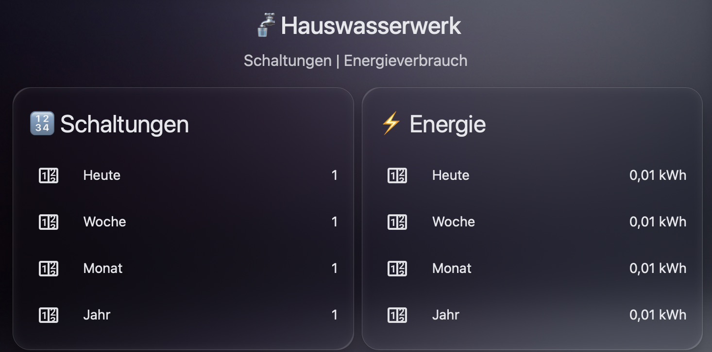

Vielen Dank :+1: Habe die Timeline noch etwas angepasst da es ja sehr viel Aktivität der Pumpe(n) gibt. Eine der Pumpen ist vorgestern z.B. 225 Mal in 24h angesprungen :grimacing: Damit sieht man sehr schön wie oft und vor allem wann das was im Keller passiert.
