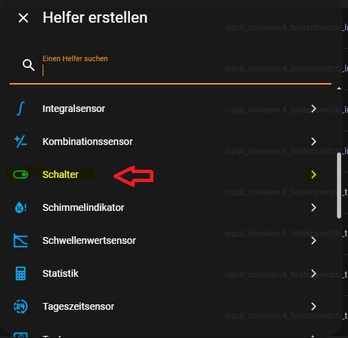

Die Helfer muss ich dann aber auch anlegen, sonst habe ich ja zum Beispiel keine “- input_number.pumpe_zaehler” Entität?
Und was bedeutet “boolean”?
Sorry für die (dummen?) Fragen, vor HA war etwas Linux Konsole für die Raspis das Maximum wass ich mir außerhalb von GUI’s zugetraut habe… :flushed:
die benötigten Helfer müssen angelegt werden.
Ein Boolean ist einfach ein Helfer-Schalter:
