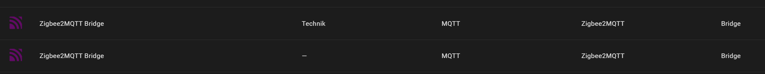

Ich hab jetzt zwei Zigbee2MQTT Bridges im HA, beide aber nicht verfügbar. Eine mit Hardware Ember und eine mit Hardware Zstack

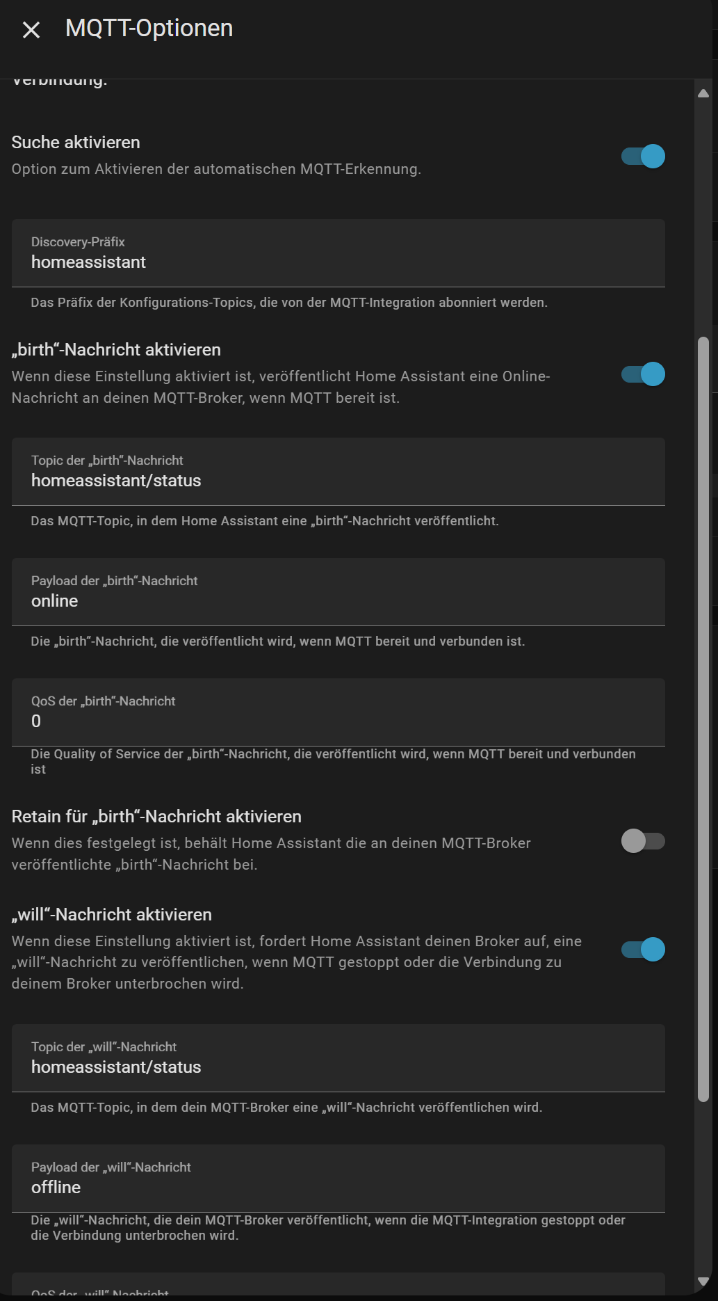

nein, denn auch HA fragt nur den Broker ab, wie ist denn die MQTT Integration eingerichtet?
Meinst du das hier?

ja, sieht aber für mich erst einmal ok aus.
