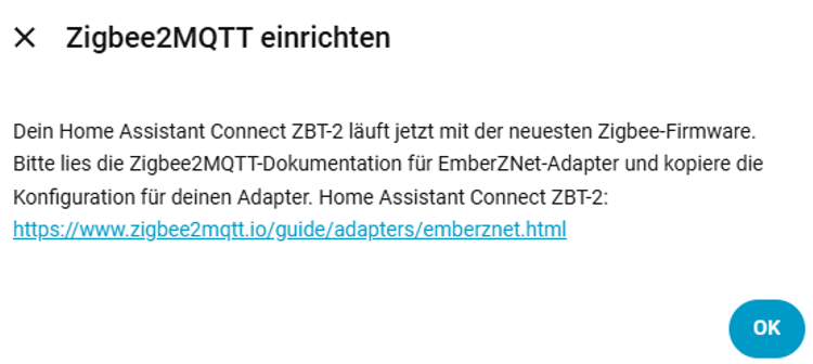

Hier die Schritte:
die Vorbereitungsschritte hatte ich oben schon aufgezählt

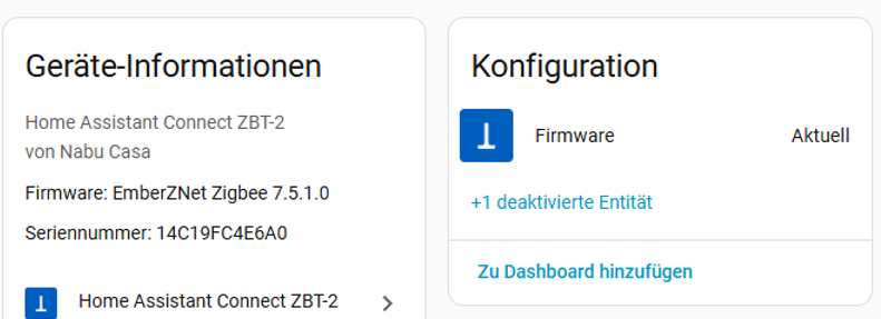

alter Sonoff Stick raus, neuer ZBT-2 rein und VM HA neu gestartet

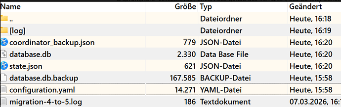

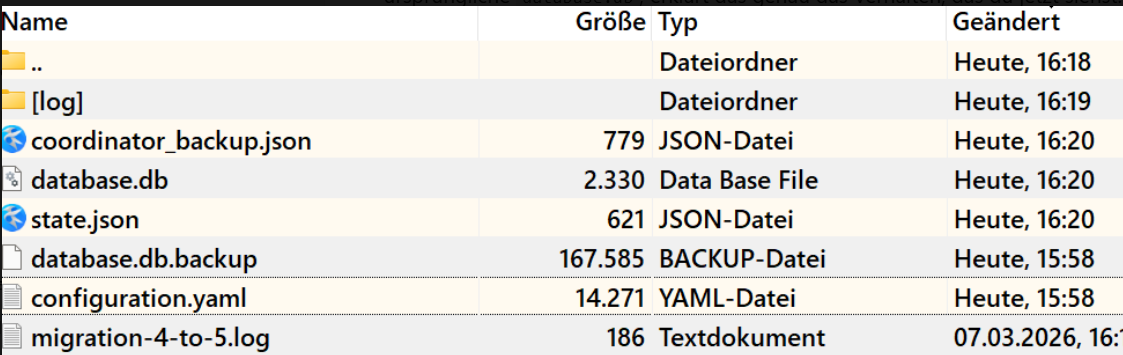

Z2M gestoppt und Dateinamen geändert und somit die große DB Datei aktiv.

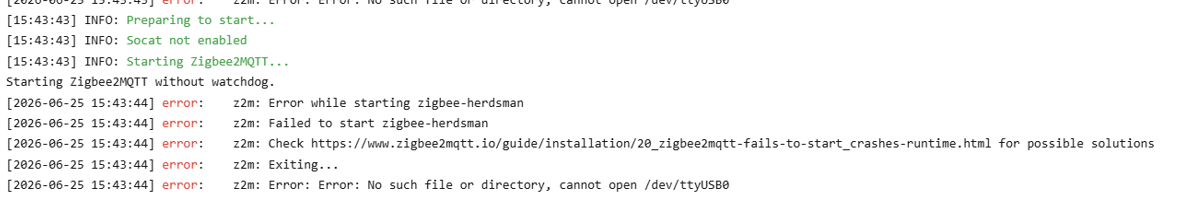

Z2M gestartet und die Geräte “flatterten” wieder rein, jippiee
Im Logfile viele fehlgeschlagene Kontaktversuche

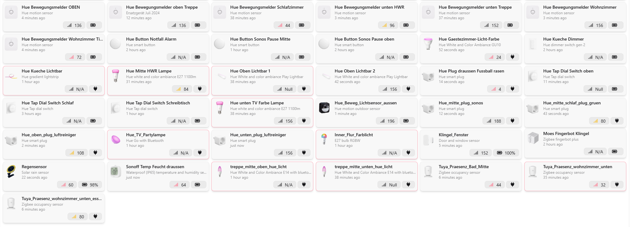

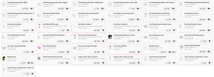

Jetzt nach ca. 45 min sind viele Geräte wieder da / schaltbar - einige Hue Lampen noch nicht und auch einige “Bosch Raum Thermostat II 230V” die als Router fungieren.

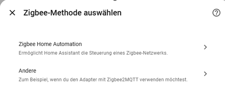

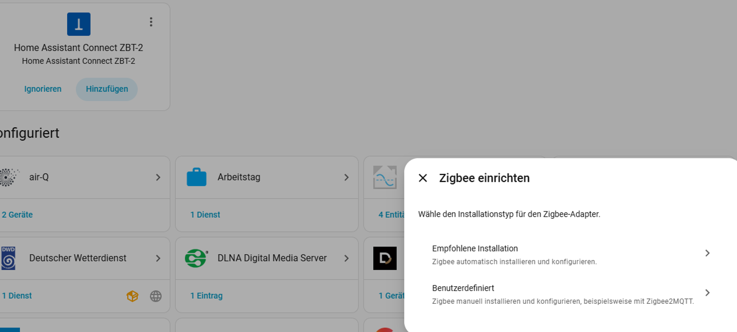

Edit: In vielen Post dazu (auch in denen von dir verlinkten), dass man die IEEE Adresse des ZBT-2 mit der vom alten Koordinator überschreiben soll. Hast du das auch getan, oder ist der Schritt überflüssig?
Ehrlich gesagt, ich weiß es nicht. Ich las auch diese Posts aber ich brauchte es nicht Home Assistant ZBT-2: Der neue Zigbee/Thread-Dongle | haus:automation Ab Stelle 09:18 geht er nochmal auf Geräte & Dienste etc. und installiert nochmal ZBT-2 um wie er sagt Netzwerkeinstellungen etc zurückzusetzen. Diesen Schritt hatte ich auch gemacht (und oben nicht dokumentiert) aber nicht “Als Zigbee-Adapter verwenden → Empfohlen” sondern Benutzerdefiniert
wie ich es oben schon machte. Ggf. wurde hier die IEEE überschrieben.
Ich habe jetzt alle Geräte durchgetestet nur noch der Fingerbot macht Probleme → notfalls lösche ich das Gerät und lerne von vorne an.
