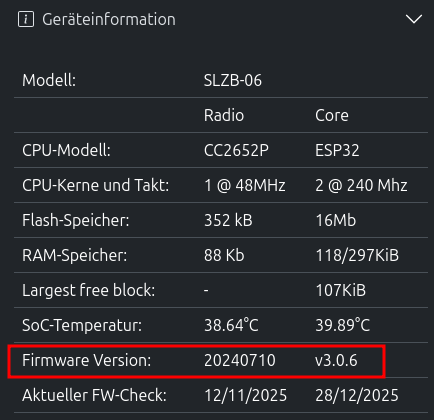

auf jeden Fall hin. Verbinde den Dongle mal per LAN und ruf dann mal sein WebGUI auf. Da sollte dann in der Dashboard Ansicht die Geräteinfo auftauchen, bei der dann auch die Firmware-Versionen stehen. Bsp. von meinem SLZB-06 mit einer noch alten ZStack Firmware.
Dann gehst Du im WebGUI mal auf Einstellungen & Tools und dort auf Firmware Updates. Da werden Dir dann vermutlich Radio und auch Core Updates angeboten und die solltest Du dann mal installieren. Anschließend führst Du den Z2M Onboarding-Prozess noch einmal neu durch.
Solange der Z2M Onboarding-Prozess noch nicht erfolgreich abgeschlossen wurde ist das normal und kannst Du somit erst einmal ignorieren.

Wieder etwas gelernt: Auch ein Neu gekaufter Stick kann völlig veraltete Firmware enthalten.
Mit dem Update des Sticks hat es nun geklappt. Ich konnte den Onboarding Prozess durchlaufen und habe es auch geschafft, die ersten Ikea Rodret Taster inkl Doppelclick Funktion zum Laufen zu bringen.
