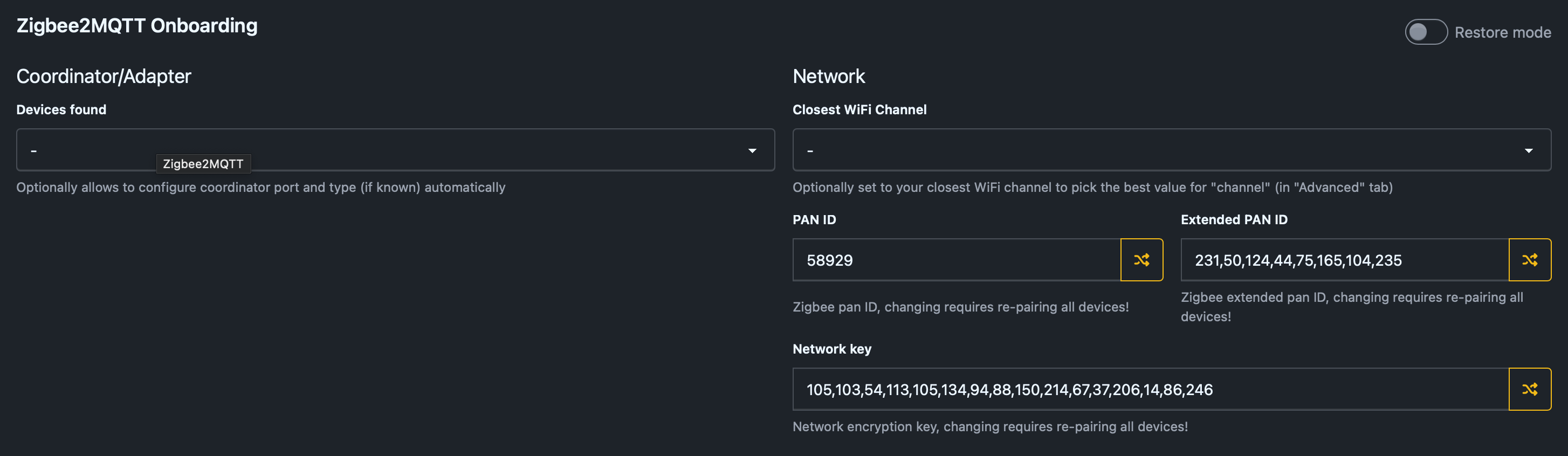

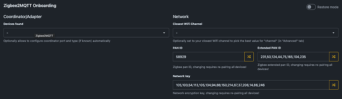

Z2M läuft, hat aber anscheinend keine Verbindung zum Coordinator, da keiner gefunden wird.
Jedesmal wenn die Seite neugeladen wird, steht eine neue PAN ID drin.
