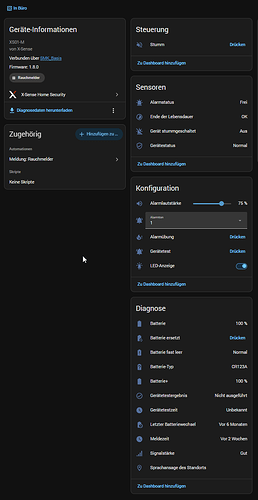

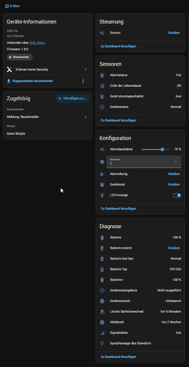

Hier ein Screenshot eines Rauchmelders in HA (allerdings etwas gepimpt durch Battery-Notes):
über die X-Sense Integration:

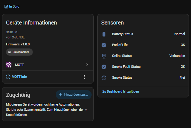

über die Anbindung per MQTT:
