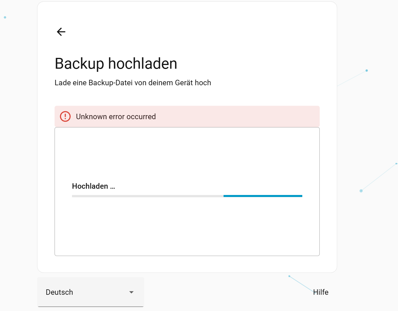

Ich versuche die ganze Zeit zumindest das letzte Backup vom 29.01, 28.01 oder 27.01 aufzuspielen. Sogar das hochladen bricht er immer ab. Einmal hat es geklappt. Ich habe auf Wiederherstellen gedrückt, den Code mit “-” kopiert eingegeben und gewartet. Nach Neustart war kein Backup aufgespielt, alles wie vorher, also Grundkonfiguration.
Jetzt kommt immer “failed to upload”.

ich habe mal versucht gleich nach der Neuinstallation das Backup hochzuladen. Kommt auch Fehler:
