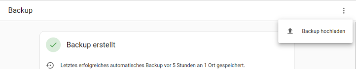

Was Du auch noch versuchen könntest ist das Backup nicht von dem NAS aus einspielen zu lassen, sondern es lokal auf die SSD hochladen
und dann versuchen dieses hochgeladene Backup für ein Restore zu nutzen. Dann wäre zumindest das NAS und die Verbindung dazu, als mögliche Fehler-/Problem-Quelle ausgeschlossen.
