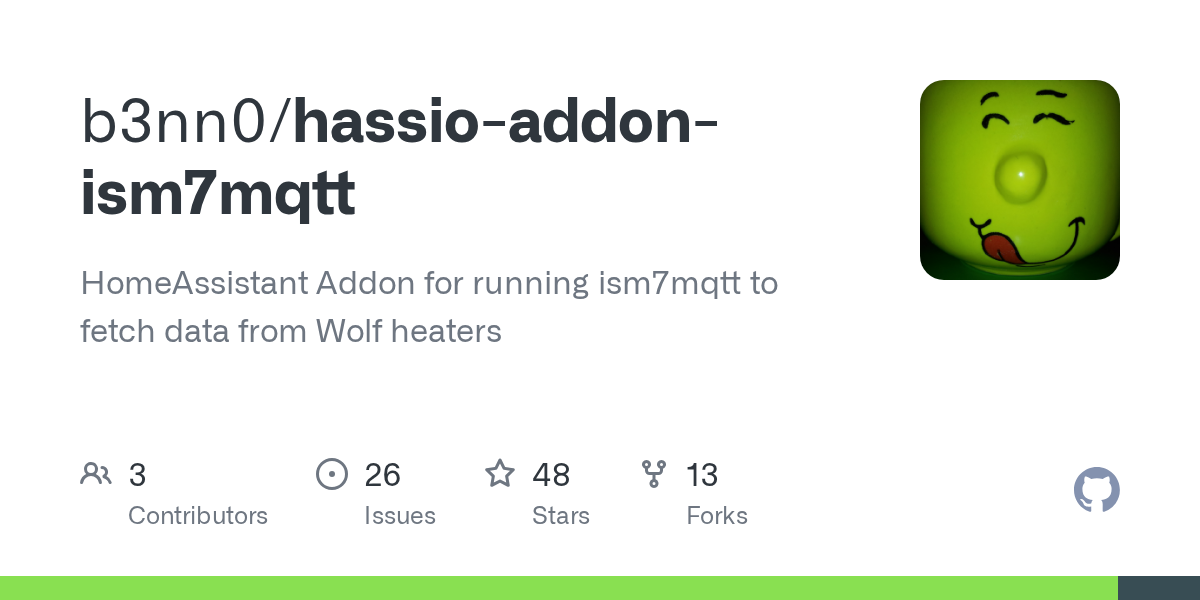

Schau mal ob ism7mqtt deine heizung unterstützt.

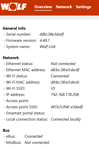

Wenn du heute schon zugreifen kann, bedeutet dies nicht auch, dass du schon ein ism7 hast? Wie sieht denn die WEB-Seite aus, wenn du per Browser über localhost gehst? Etwa so
Dies ist die Startseite meines ism7-Moduls.
Gruß, Lars

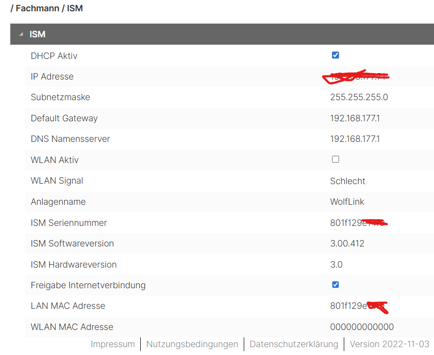

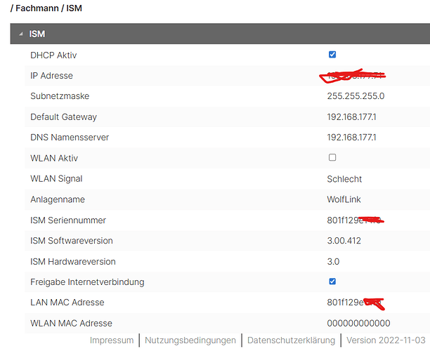

ja ich habe ein ism7, allerdings eine ältere Version (V 3.0) - sieht aus, wie unten.
Die Bedienseite sieht aus, wie wenn ich über die Cloud verbinde.
über localhost kann ich das System bedienen, es ist der gleiche Zugang, wie über die Cloud (von der Funktionalität her). Aber die Integration greift eben nicht darauf zu.
Mit ism7mqtt blockiere ich den Zugang über smartset, was ich nicht möchte. Mir reicht (notgedrungen) die Datenabfrage, aber stabil wäre eben schön.

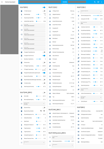

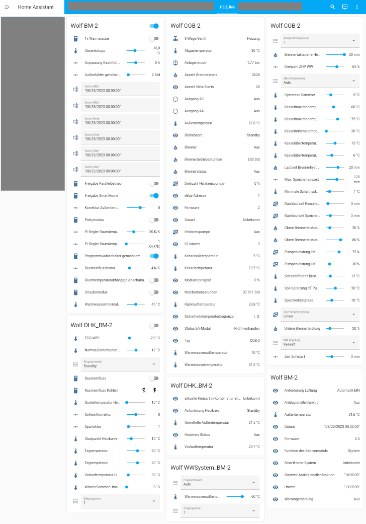

Hier mal ein ältere Sceenshot von den Entitäten unter HA per ism7mqtt.
Ich glaube in den letzten Jahren habe ich vielleicht zwei oder drei Mal mal die Wolf App benutzt und wenn ich das gemacht habe habe ich eben mal kurz ism7mqtt unter HA gestoppt und im Anschluss wieder gestartet.
