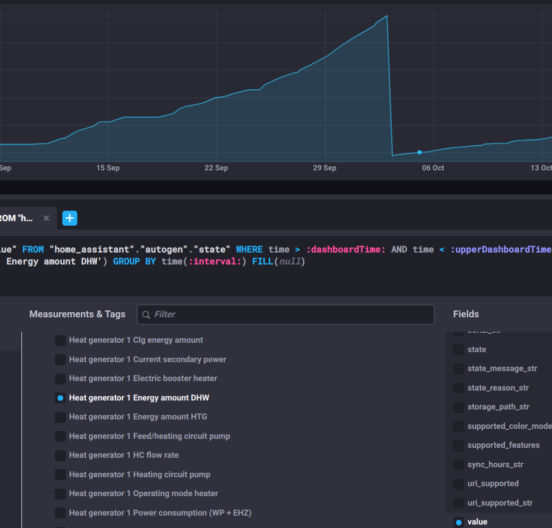

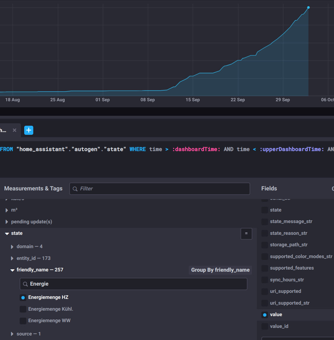

Ich habe derzeit das Problem, dass die Wolf CHA10 seit dem 02.10.2024 keine Energiemengen HZ & WW in der Influxdb speichert.
Ist das ein bekanntes Problem?
Ich habe diese bislang in:
state/friendly_name/Energiemenge WW bzw. HZ als “value” gefunden…
(siehe Bild)
Andere Werte werden in der influxdb gespeichert - daher kein grundlegendes Problem. Ebenso werden mir die Werte in der Wolf-App angezeigt.
Danke für Hinweise - gerne weitere Infos.
PS.: HOAS wurde immer auf der jeweils aktuellen Version gehalten.

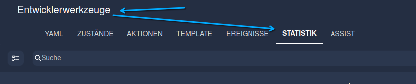

hat sich vielleicht der Entitätsname geändert, sodass da auch auf dem Frindly Name nichts mehr kommt?

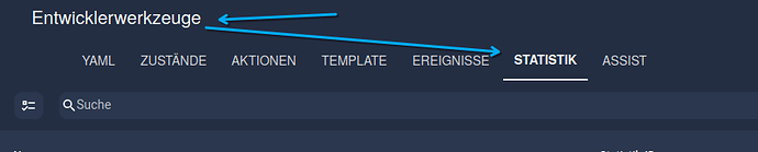

Wie sehen denn die Namen in HA aus, was sagt Dir HA, wenn Du unter EntwicklerwerkzeugeStatistiken anschaust
Tauchen da welche mit Problemen auf?

ich habe zwar keine Probleme in der Statistik gefunden, aber dennoch liegst du mit der Annahme richtig, dass sich relevanten Namen der Enitäten verändert haben.
Energiemenge WW
Heat generator 1 Energy amount DHW
Energiemenge HZ
Heat generator 1 Energy amount HTG
Merkwürdig ist aber, so deute ich es zumindest aus den Daten, dass es die Enitäten zuvor auch schon gab…
Zum genannten Zeitpunkt ändert sich der Wert von 1,5K auf 0,99k
Merkwürdig…

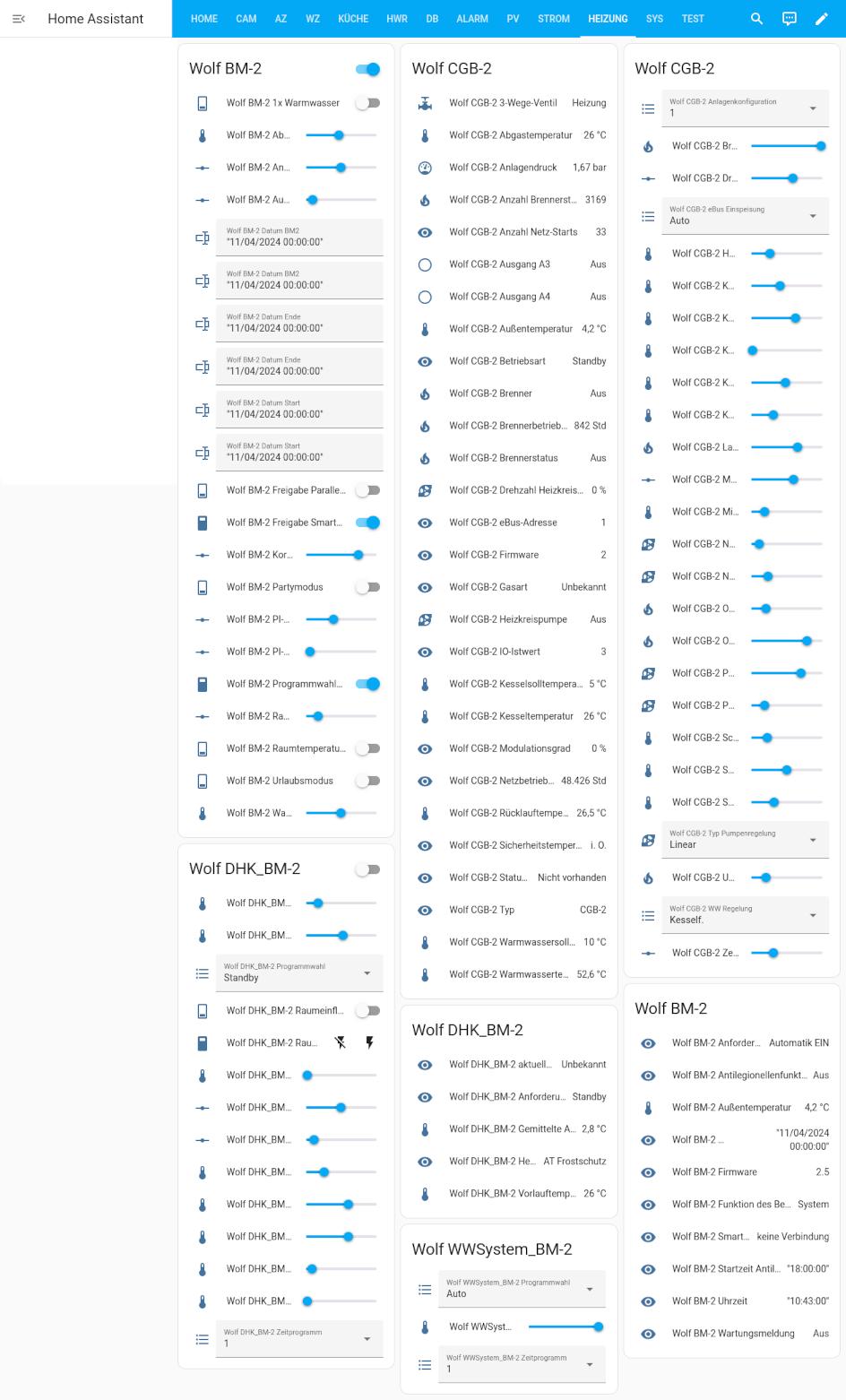

@olno Damit Du mal einen Eindruck von ism7mqtt bekommst: So sieht das dann z.B. bei mir mit einer Wolf CGB-2-14 aus.
D.h. alle Parameter die Du bei der Nutzung des ISM7 mit der Wolf SmartSet App, oder der Wolf SmartSet Windows Software hast, hast Du dann auch unter HA. Incl. eben auch der Parameter der Fachmannebene.

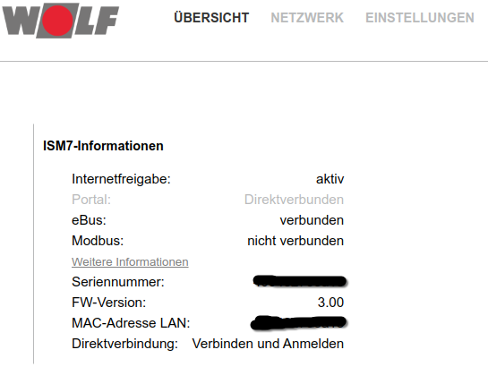

ich habe mal geschaut was ich für ein Modul habe:
ISM7
sieht soweit passend aus…
cu Oliver
Die Firmware-Version spielt bzgl. ism7mqtt nicht wirklich keine Rolle - sofern Du das meintest. Meine Antwort bzgl. des Parallelbetriebes hast Du gelesen?
Auch spielt es keine Rolle was für ein ISM7 Modul Du hast. Es gibt eh nur ISM7i für das intern und ISM7e für das externe Modul.

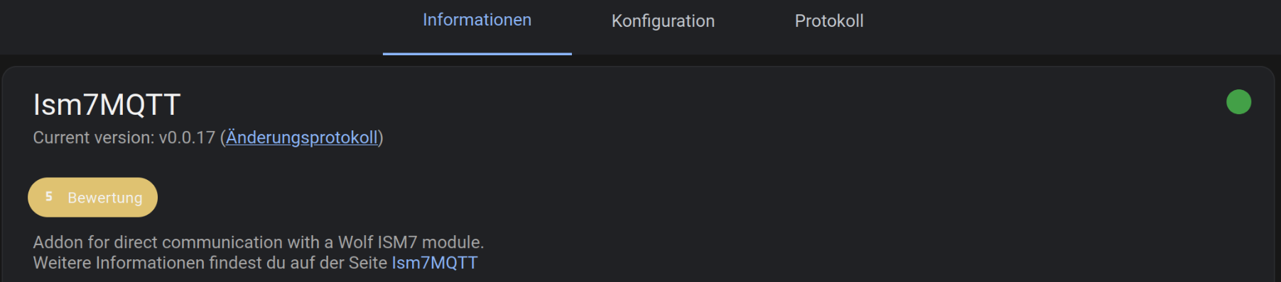

wenn Du das Add-on installiert hast und auch korrekt Konfiguriert hast, dann sollte das so aussehen
Die dazugehörige Konfiguration
Und das Log, nach dem Starten
