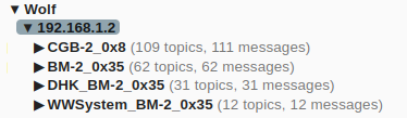

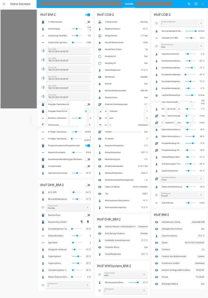

Ich habe damals, als ich ism7mqtt erstmals bei HA eingebunden habe, sowohl einige Parameter direkt aus der ism7-parameters-Wolf.json entfernt, als auch noch zusätzlich etliche Wolf-Entitäten bei HA deaktiviert. D.h. bei mir werden jetzt (nur) 214 topics und 223 messages an den MQTT Broker übertragen
wovon dann einige Entitäten unter HA auch noch deaktiviert sind, sodass es dann nur ca. 100 aktive Entitäten gibt. D.h. am Ende sieht das bei mir so aus.

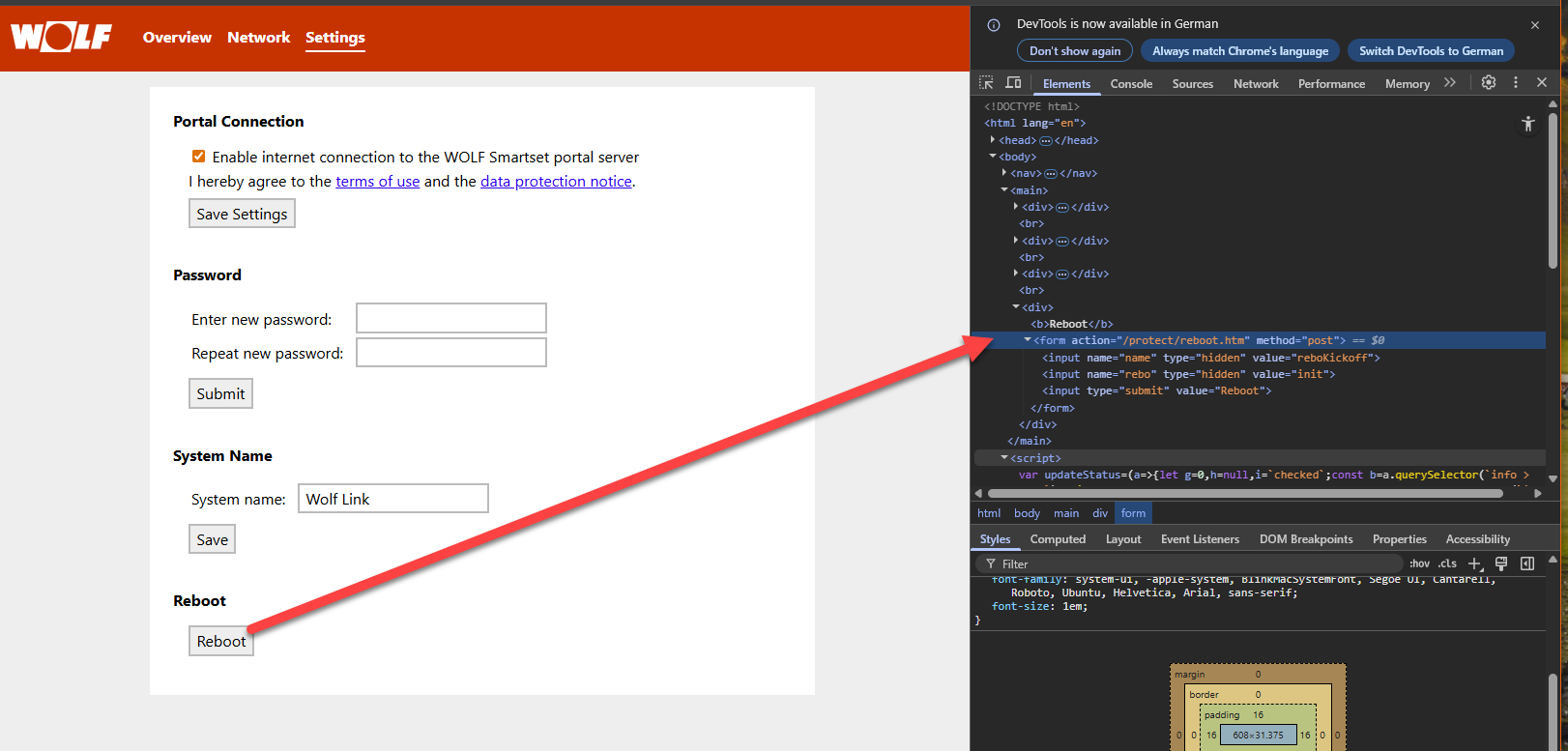

Ok, wie es aussieht bist du ja IT Fit. Wie sieht denn bei Dir die WEB-Page der ISM im Bereich Settings aus?
Hier ein Screenshot meiner Seite inkl. aktiven Entwicklermodus (F12):
Wie du sehen kannst, führt ein Klick auf den Button “Reset” bei mir zur Page “/protect/reboot.htm“. Wenn du den Button auch hast, müsste ja bei dir eine anderen Zielpage hinterlegt sein.
Gruß, Lars
da ist auch kein entsprechender Punkt bei mir zu sehen …

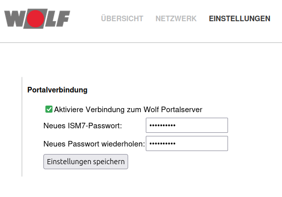

Was auch abhängig von der Hardware- und Firmware-Version von Deinem ISM7 ist. Bei meinem ISM7 mit Firmware-Version 3.00 gibt es den Punkt und somit auch die html-URL im WebGUI auch nicht. Bei Einstellungen gibt es lediglich:
