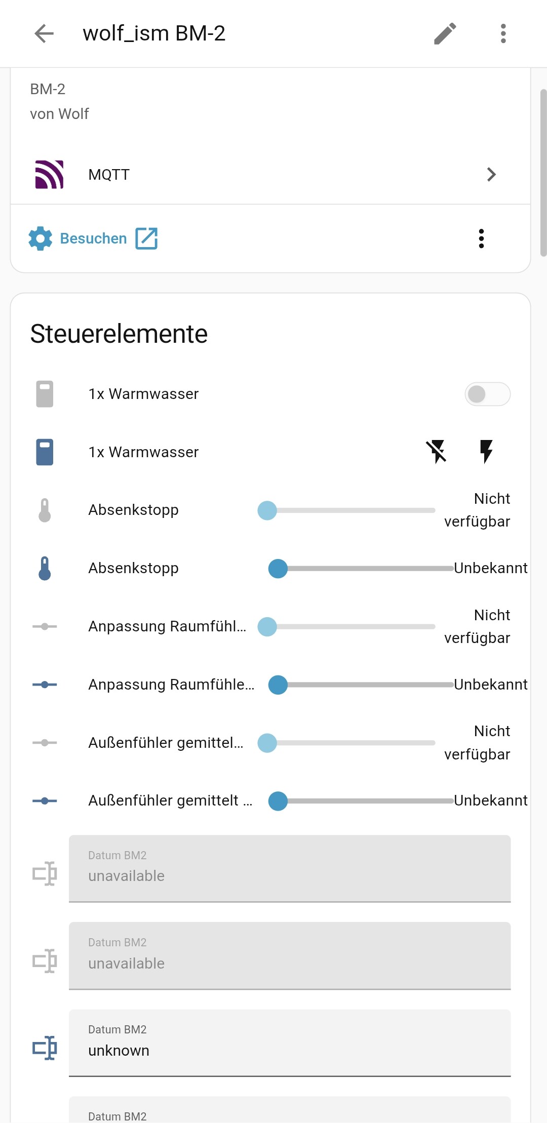

Hallo, ich habe die Wolf Wärmepumpe über ISM7 lokal (über LAN) mit MQTT in HA verbunden.
Im MQTT Broker sind die Entitäten in mehreren Abschnitten verfügbar und kann diese dann auch in der Übersicht/Heizung sehen.
Nur werden keine Daten angezeigt, nur “nicht verfügbar” oder “unbekannt”
Ich habe schon einen großen Teil der Entitäten deaktiviert, trotzdem keine Daten.

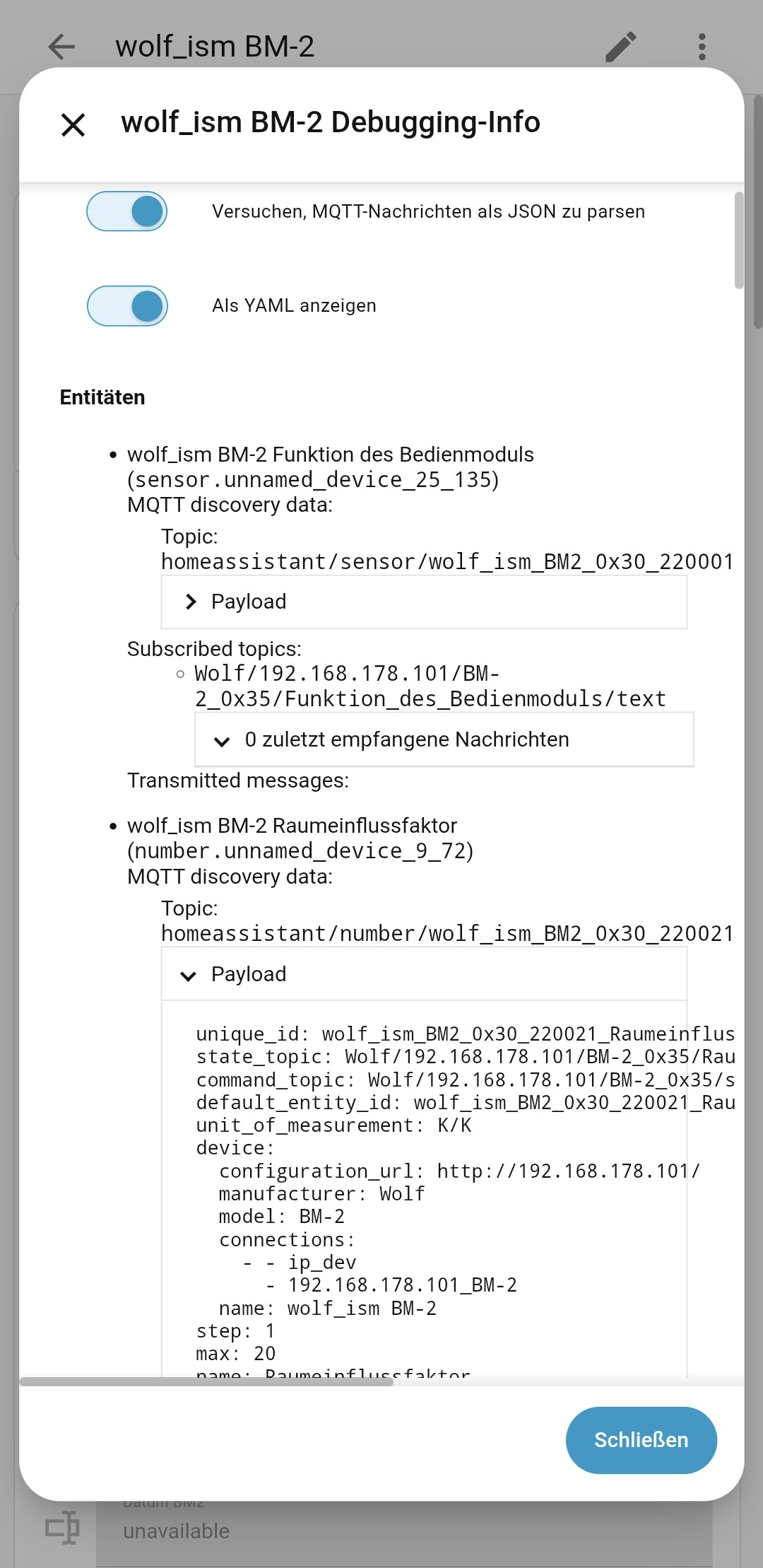

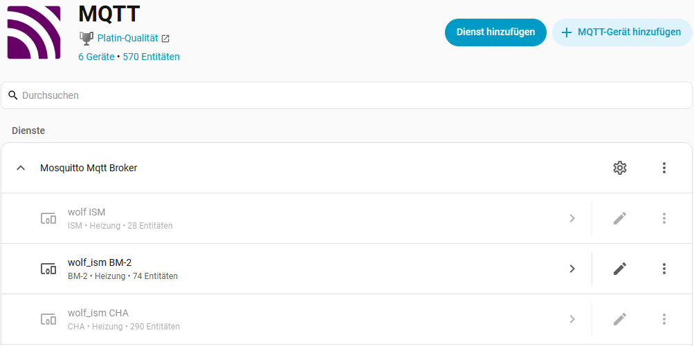

ja habe ich, sieht so aus:

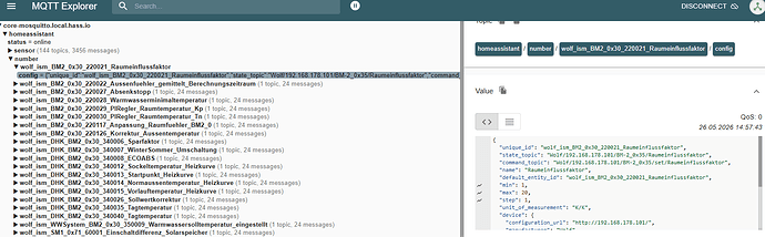

dann noch ISM7MQTT und MQTT Explorer
im MQTT Explorer sieht es so aus:

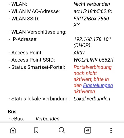

Die Wolf App ist aus ?
ISM kann nur eine einzige Verbindung verwenden
ISM ist nur lokal verbunden
Zeig mal die Geräteinformationen
ok, welche Geräteinformationen genau ?
Gruß Michael

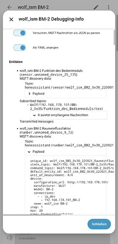

Die Seite die kommt wenn du das bm 2 anklickst

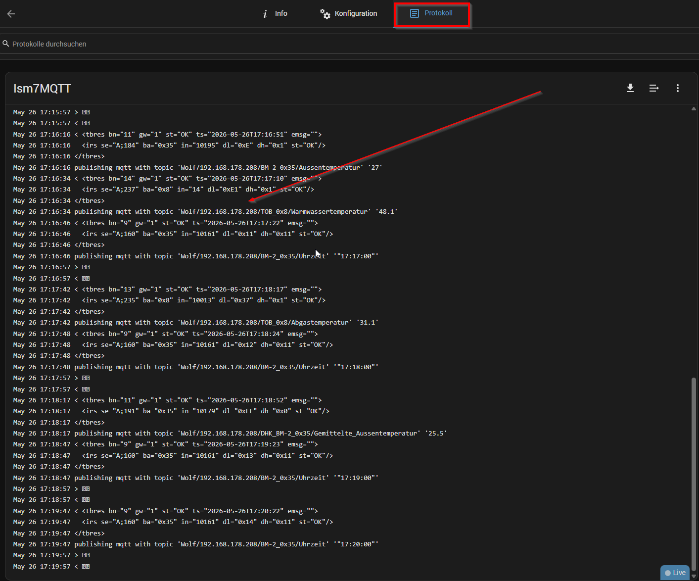

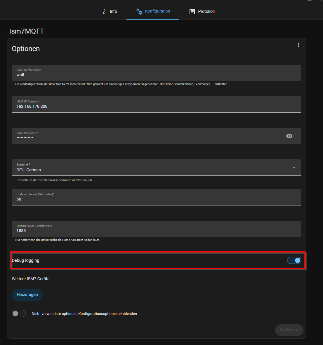

…und das Log von ism7mqtt mit aktivierten Debug ist auch noch interessant…
Gruß, Lars
das kommt bei BM2
Du hast da auf jedenfall Entitäten doppelt drin, das soll schonmal nicht sein.
Welche ism7mqtt Version benutzt du ?
Mir geht es um dieses Logging
Das Log dann bitte als formierten Text.
Gruß, Lars

Hier z.B. das Log meiner ism7mqtt direkt nach dem Start:

May 26 18:02:04 publishing mqtt with topic 'Wolf/192.168.178.208/BM-2_0x35/Wartungsmeldung/value' '0'
May 26 18:02:04 publishing mqtt with topic 'Wolf/192.168.178.208/BM-2_0x35/Wartungsmeldung/text' 'Aus'
May 26 18:02:04 publishing mqtt with topic 'Wolf/192.168.178.208/BM-2_0x35/BUSCONFIG_Vereinfachter-Modus' '0'
May 26 18:02:04 publishing mqtt with topic 'Wolf/192.168.178.208/BM-2_0x35/Korrektur_Aussentemperatur' '0'
May 26 18:02:04 publishing mqtt with topic 'Wolf/192.168.178.208/BM-2_0x35/BUSCONFIG_SmartHome-System' '0'
May 26 18:02:04 publishing mqtt with topic 'Wolf/192.168.178.208/BM-2_0x35/BUSCONFIG_Programmwahlschalter-Gemeinsam' '1'
May 26 18:02:04 publishing mqtt with topic 'Wolf/192.168.178.208/BM-2_0x35/Firmware' '3.2'
May 26 18:02:04 publishing mqtt with topic 'Wolf/192.168.178.208/DHK_BM-2_0x35/Gemittelte_Aussentemperatur' '25.8'
May 26 18:02:04 publishing mqtt with topic 'Wolf/192.168.178.208/DHK_BM-2_0x35/Anforderung_Heizkreis/value' '11'
May 26 18:02:04 publishing mqtt with topic 'Wolf/192.168.178.208/DHK_BM-2_0x35/Anforderung_Heizkreis/text' 'Standby'
May 26 18:02:04 publishing mqtt with topic 'Wolf/192.168.178.208/DHK_BM-2_0x35/Heizkreis_Status/value' '0'
May 26 18:02:04 publishing mqtt with topic 'Wolf/192.168.178.208/DHK_BM-2_0x35/Heizkreis_Status/text' 'Aus'
May 26 18:02:04 publishing mqtt with topic 'Wolf/192.168.178.208/DHK_BM-2_0x35/Sparfaktor' '10'
May 26 18:02:04 publishing mqtt with topic 'Wolf/192.168.178.208/DHK_BM-2_0x35/Winter_Sommer_Umschaltung' '15'
May 26 18:02:04 publishing mqtt with topic 'Wolf/192.168.178.208/DHK_BM-2_0x35/ECO_ABS' '10'
May 26 18:02:04 publishing mqtt with topic 'Wolf/192.168.178.208/DHK_BM-2_0x35/Tagtemperatur' '20'
May 26 18:02:04 publishing mqtt with topic 'Wolf/192.168.178.208/DHK_BM-2_0x35/Raumeinfluss/value' '0'
May 26 18:02:04 publishing mqtt with topic 'Wolf/192.168.178.208/DHK_BM-2_0x35/Raumeinfluss/text' 'Aus'
May 26 18:02:04 publishing mqtt with topic 'Wolf/192.168.178.208/DHK_BM-2_0x35/Vorlauftemperatur' '37.8'
May 26 18:02:04 publishing mqtt with topic 'Wolf/192.168.178.208/DHK_BM-2_0x35/Sockeltemperatur_Heizkurve' '38'
May 26 18:02:04 publishing mqtt with topic 'Wolf/192.168.178.208/DHK_BM-2_0x35/Sollwertkorrektur/340026' '2'
May 26 18:02:04 publishing mqtt with topic 'Wolf/192.168.178.208/DHK_BM-2_0x35/Sollwertkorrektur/340031' '2'
May 26 18:02:04 > <?xml version="1.0" encoding="utf-8"?><tbreq bn="11" gw="1" ae="false" ty="push"><ird in="10162" se="A;181" ba="0x35" is="60" /><ird in="10185" se="A;182" ba="0x35" is="60" /><ird in="10165" se="A;183" ba="0x35" is="60" /><ird in="10195" se="A;184" ba="0x35" is="60" /><ird in="618" se="A;185" ba="0x35" is="60" /><ird in="10812" se="A;186" ba="0x35" is="60" /><ird in="1443" se="A;187" ba="0x35" is="60" /><ird in="10920" se="A;188" ba="0x35" is="60" /><ird in="10130" se="A;189" ba="0x35" is="60" /><ird in="10185" se="A;190" ba="0x35" is="60" /><ird in="10179" se="A;191" ba="0x35" is="60" /><ird in="10155" se="A;192" ba="0x35" is="60" /><ird in="10156" se="A;193" ba="0x35" is="60" /><ird in="10113" se="A;194" ba="0x35" is="60" /><ird in="278" se="A;195" ba="0x35" is="60" /><ird in="279" se="A;196" ba="0x35" is="60" /><ird in="10109" se="A;197" ba="0x35" is="60" /><ird in="651" se="A;198" ba="0x35" is="60" /><ird in="10119" se="A;199" ba="0x35" is="60" /><ird in="10107" se="A;200" ba="0x35" is="60" /></tbreq>
May 26 18:02:06 < <tbres bn="4" gw="1" st="OK" ts="2026-05-26T18:02:40" emsg="">
May 26 18:02:06   <irs se="A;62" ba="0x35" in="10110" dl="0x64" dh="0x0" st="OK"/>
May 26 18:02:06   <irs se="A;63" ba="0x35" in="10111" dl="0x74" dh="0xFF" st="OK"/>
May 26 18:02:06   <irs se="A;64" ba="0x35" in="10108" dl="0x44" dh="0x2" st="OK"/>
May 26 18:02:06   <irs se="A;65" ba="0x35" in="10159" dl="0x1" dh="0x0" st="OK"/>
May 26 18:02:06   <irs se="A;66" ba="0x35" in="10165" dl="0x14" dh="0x0" st="OK"/>
May 26 18:02:06   <irs se="A;67" ba="0x35" in="10100" dl="0x0" dh="0x0" st="OK"/>
May 26 18:02:06   <irs se="A;68" ba="0x35" in="10165" dl="0x14" dh="0x0" st="OK"/>
May 26 18:02:06   <irs se="A;69" ba="0x35" in="10100" dl="0x0" dh="0x0" st="OK"/>
May 26 18:02:06   <irs se="A;70" ba="0x35" in="5266" dl="0x1" dh="0x0" st="OK"/>
May 26 18:02:06   <irs se="A;71" ba="0x35" in="9028" dl="0x0" dh="0x0" st="OK"/>
May 26 18:02:06   <irs se="A;72" ba="0x35" in="10134" dl="0x6" dh="0x0" st="OK"/>
May 26 18:02:06   <irs se="A;73" ba="0x35" in="10158" dl="0x1" dh="0x0" st="OK"/>
May 26 18:02:06   <irs se="A;74" ba="0x35" in="19" dl="0x58" dh="0x2" st="OK"/>
May 26 18:02:06   <irs se="A;75" ba="0x35" in="10101" dl="0x1" dh="0x0" st="OK"/>
May 26 18:02:06   <irs se="A;76" ba="0x35" in="19" dl="0x58" dh="0x2" st="OK"/>
May 26 18:02:06   <irs se="A;77" ba="0x35" in="10101" dl="0x1" dh="0x0" st="OK"/>
May 26 18:02:06 </tbres>
May 26 18:02:06 publishing mqtt with topic 'Wolf/192.168.178.208/BM-2_0x35/BUSCONFIG_Sollwertkorrektur' '2'
May 26 18:02:06 publishing mqtt with topic 'Wolf/192.168.178.208/DHK_BM-2_0x35/Startpunkt_Heizkurve' '10'
May 26 18:02:06 publishing mqtt with topic 'Wolf/192.168.178.208/DHK_BM-2_0x35/Normaussentemperatur_Heizkurve' '-14'
May 26 18:02:06 publishing mqtt with topic 'Wolf/192.168.178.208/DHK_BM-2_0x35/Vorlauftemperatur_Heizkurve' '58'
May 26 18:02:06 publishing mqtt with topic 'Wolf/192.168.178.208/DHK_BM-2_0x35/Zeitprogramm/value' '1'
May 26 18:02:06 publishing mqtt with topic 'Wolf/192.168.178.208/DHK_BM-2_0x35/Zeitprogramm/text' '1'
May 26 18:02:06 publishing mqtt with topic 'Wolf/192.168.178.208/DHK_BM-2_0x35/Sollwertkorrektur/340026' '2'
May 26 18:02:06 publishing mqtt with topic 'Wolf/192.168.178.208/DHK_BM-2_0x35/Programmwahl/340029/value' '0'
May 26 18:02:06 publishing mqtt with topic 'Wolf/192.168.178.208/DHK_BM-2_0x35/Programmwahl/340029/text' 'Standby'
May 26 18:02:06 publishing mqtt with topic 'Wolf/192.168.178.208/DHK_BM-2_0x35/Sollwertkorrektur/340031' '2'
May 26 18:02:06 publishing mqtt with topic 'Wolf/192.168.178.208/DHK_BM-2_0x35/Programmwahl/340032' '0'
May 26 18:02:06 publishing mqtt with topic 'Wolf/192.168.178.208/DHK_BM-2_0x35/Reglertyp' '1'
May 26 18:02:06 publishing mqtt with topic 'Wolf/192.168.178.208/DHK_BM-2_0x35/Kuehlkurve_global' '0'
May 26 18:02:06 publishing mqtt with topic 'Wolf/192.168.178.208/WWSystem_BM-2_0x35/Warmwasser_Status/value' '6'
May 26 18:02:06 publishing mqtt with topic 'Wolf/192.168.178.208/WWSystem_BM-2_0x35/Warmwasser_Status/text' 'Bereit, keine Ladung'
May 26 18:02:06 publishing mqtt with topic 'Wolf/192.168.178.208/WWSystem_BM-2_0x35/Zeitprogramm/value' '1'
May 26 18:02:06 publishing mqtt with topic 'Wolf/192.168.178.208/WWSystem_BM-2_0x35/Zeitprogramm/text' '1'
May 26 18:02:06 publishing mqtt with topic 'Wolf/192.168.178.208/WWSystem_BM-2_0x35/Warmwassersolltemperatur_eingestellt/350009' '60'
May 26 18:02:06 publishing mqtt with topic 'Wolf/192.168.178.208/WWSystem_BM-2_0x35/Programmwahl/350012/value' '1'
May 26 18:02:06 publishing mqtt with topic 'Wolf/192.168.178.208/WWSystem_BM-2_0x35/Programmwahl/350012/text' 'Auto'
May 26 18:02:06 publishing mqtt with topic 'Wolf/192.168.178.208/WWSystem_BM-2_0x35/Warmwassersolltemperatur_eingestellt/350014' '60'
May 26 18:02:06 publishing mqtt with topic 'Wolf/192.168.178.208/WWSystem_BM-2_0x35/Programmwahl/350015' '1'
May 26 18:02:06 > <?xml version="1.0" encoding="utf-8"?><tbreq bn="12" gw="1" ae="false" ty="push"><ird in="10110" se="A;201" ba="0x35" is="60" /><ird in="10111" se="A;202" ba="0x35" is="60" /><ird in="10108" se="A;203" ba="0x35" is="60" /><ird in="10159" se="A;204" ba="0x35" is="60" /><ird in="10165" se="A;205" ba="0x35" is="60" /><ird in="10100" se="A;206" ba="0x35" is="60" /><ird in="10165" se="A;207" ba="0x35" is="60" /><ird in="10100" se="A;208" ba="0x35" is="60" /><ird in="5266" se="A;209" ba="0x35" is="60" /><ird in="9028" se="A;210" ba="0x35" is="60" /><ird in="10134" se="A;211" ba="0x35" is="60" /><ird in="10158" se="A;212" ba="0x35" is="60" /><ird in="19" se="A;213" ba="0x35" is="60" /><ird in="10101" se="A;214" ba="0x35" is="60" /><ird in="19" se="A;215" ba="0x35" is="60" /><ird in="10101" se="A;216" ba="0x35" is="60" /></tbreq>
May 26 18:02:06 < <tbres bn="5" gw="1" st="OK" ts="2026-05-26T18:02:42" emsg="">
May 26 18:02:06   <irs se="A;78" ba="0x8" in="553" dl="0x0" dh="0x0" st="OK"/>
May 26 18:02:06   <irs se="A;79" ba="0x8" in="552" dl="0xA7" dh="0x5D" st="OK"/>
May 26 18:02:06   <irs se="A;80" ba="0x8" in="551" dl="0x0" dh="0x0" st="OK"/>
May 26 18:02:06   <irs se="A;81" ba="0x8" in="550" dl="0xF9" dh="0x47" st="OK"/>
May 26 18:02:06   <irs se="A;82" ba="0x8" in="10879" dl="0x9" dh="0x0" st="OK"/>
May 26 18:02:06   <irs se="A;83" ba="0x8" in="10880" dl="0xD8" dh="0xDD" st="OK"/>
May 26 18:02:06   <irs se="A;84" ba="0x8" in="10879" dl="0x9" dh="0x0" st="OK"/>
May 26 18:02:06   <irs se="A;85" ba="0x8" in="10880" dl="0xD8" dh="0xDD" st="OK"/>
May 26 18:02:06   <irs se="A;86" ba="0x8" in="10075" dl="0x5" dh="0x0" st="OK"/>
May 26 18:02:06   <irs se="A;87" ba="0x8" in="10033" dl="0x0" dh="0x0" st="OK"/>
May 26 18:02:06   <irs se="A;88" ba="0x8" in="13" dl="0x7A" dh="0x1" st="OK"/>
May 26 18:02:06   <irs se="A;89" ba="0x8" in="22" dl="0x69" dh="0x1" st="OK"/>
May 26 18:02:06   <irs se="A;90" ba="0x8" in="10010" dl="0xA9" dh="0x0" st="OK"/>
May 26 18:02:06   <irs se="A;91" ba="0x8" in="370" dl="0x10" dh="0x0" st="OK"/>
May 26 18:02:06   <irs se="A;92" ba="0x8" in="371" dl="0x4" dh="0x0" st="OK"/>
May 26 18:02:06   <irs se="A;93" ba="0x8" in="554" dl="0x14" dh="0x10" st="OK"/>
May 26 18:02:06   <irs se="A;94" ba="0x8" in="10067" dl="0xD" dh="0x0" st="OK"/>
May 26 18:02:06   <irs se="A;95" ba="0x8" in="10068" dl="0x0" dh="0x0" st="OK"/>
May 26 18:02:06   <irs se="A;96" ba="0x8" in="10013" dl="0x31" dh="0x1" st="OK"/>
May 26 18:02:06   <irs se="A;97" ba="0x8" in="12" dl="0xE" dh="0x1" st="OK"/>
May 26 18:02:06 publishing mqtt with topic 'Wolf/192.168.178.208/TOB_0x8/BUSCONFIG_Warmwasserkonfiguration' '5'
May 26 18:02:06 publishing mqtt with topic 'Wolf/192.168.178.208/TOB_0x8/BUSCONFIG_Anlagenkonfiguration' '0'
May 26 18:02:06 publishing mqtt with topic 'Wolf/192.168.178.208/TOB_0x8/Kesseltemperatur' '37.8'
May 26 18:02:06 publishing mqtt with topic 'Wolf/192.168.178.208/TOB_0x8/Ruecklauftemperatur' '36.1'
May 26 18:02:06 publishing mqtt with topic 'Wolf/192.168.178.208/TOB_0x8/Anlagendruck' '1.69'
May 26 18:02:06 publishing mqtt with topic 'Wolf/192.168.178.208/TOB_0x8/Brenner/value' '0'
May 26 18:02:06 publishing mqtt with topic 'Wolf/192.168.178.208/TOB_0x8/Brenner/text' 'Aus'
May 26 18:02:06 publishing mqtt with topic 'Wolf/192.168.178.208/TOB_0x8/Heizkreispumpe/value' '0'
May 26 18:02:06 publishing mqtt with topic 'Wolf/192.168.178.208/TOB_0x8/Heizkreispumpe/text' 'Aus'
May 26 18:02:06 publishing mqtt with topic 'Wolf/192.168.178.208/TOB_0x8/Brennerbetriebsstunden' '4116'
May 26 18:02:06 publishing mqtt with topic 'Wolf/192.168.178.208/TOB_0x8/Netzbetriebsstunden' '23975'
May 26 18:02:06 publishing mqtt with topic 'Wolf/192.168.178.208/TOB_0x8/Betriebsart/value' '13'
May 26 18:02:06 publishing mqtt with topic 'Wolf/192.168.178.208/TOB_0x8/Betriebsart/text' 'Standby'
May 26 18:02:06 publishing mqtt with topic 'Wolf/192.168.178.208/TOB_0x8/Brennerstatus/value' '0'
May 26 18:02:06 publishing mqtt with topic 'Wolf/192.168.178.208/TOB_0x8/Brennerstatus/text' 'Aus'
May 26 18:02:06 publishing mqtt with topic 'Wolf/192.168.178.208/TOB_0x8/Abgastemperatur' '30.5'
May 26 18:02:06 publishing mqtt with topic 'Wolf/192.168.178.208/TOB_0x8/Aussentemperatur' '27'
May 26 18:02:06 publishing mqtt with topic 'Wolf/192.168.178.208/TOB_0x8/Anzahl_Brennerstarts' '18425'
May 26 18:02:06 publishing mqtt with topic 'Wolf/192.168.178.208/TOB_0x8/Speicherladepumpe/value' '0'
May 26 18:02:06 publishing mqtt with topic 'Wolf/192.168.178.208/TOB_0x8/Speicherladepumpe/text' 'Aus'
May 26 18:02:06 publishing mqtt with topic 'Wolf/192.168.178.208/TOB_0x8/Seriennummer' '646616'
May 26 18:02:06 publishing mqtt with topic 'Wolf/192.168.178.208/TOB_0x8/PRELOAD_Seriennummer' '646616'
May 26 18:02:06 > <?xml version="1.0" encoding="utf-8"?><tbreq bn="13" gw="1" ae="false" ty="push"><ird in="553" se="A;217" ba="0x8" is="60" /><ird in="552" se="A;218" ba="0x8" is="60" /><ird in="551" se="A;219" ba="0x8" is="60" /><ird in="550" se="A;220" ba="0x8" is="60" /><ird in="10879" se="A;221" ba="0x8" is="60" /><ird in="10880" se="A;222" ba="0x8" is="60" /><ird in="10879" se="A;223" ba="0x8" is="60" /><ird in="10880" se="A;224" ba="0x8" is="60" /><ird in="10075" se="A;225" ba="0x8" is="60" /><ird in="10033" se="A;226" ba="0x8" is="60" /><ird in="13" se="A;227" ba="0x8" is="60" /><ird in="22" se="A;228" ba="0x8" is="60" /><ird in="10010" se="A;229" ba="0x8" is="60" /><ird in="370" se="A;230" ba="0x8" is="60" /><ird in="371" se="A;231" ba="0x8" is="60" /><ird in="554" se="A;232" ba="0x8" is="60" /><ird in="10067" se="A;233" ba="0x8" is="60" /><ird in="10068" se="A;234" ba="0x8" is="60" /><ird in="10013" se="A;235" ba="0x8" is="60" /><ird in="12" se="A;236" ba="0x8" is="60" /></tbreq>
May 26 18:02:09 < <tbres bn="6" gw="1" st="OK" ts="2026-05-26T18:02:44" emsg="">
May 26 18:02:09   <irs se="A;98" ba="0x8" in="14" dl="0xD7" dh="0x1" st="OK"/>
May 26 18:02:09   <irs se="A;99" ba="0x8" in="367" dl="0x0" dh="0x0" st="OK"/>
May 26 18:02:09   <irs se="A;100" ba="0x8" in="10071" dl="0x0" dh="0x0" st="OK"/>
May 26 18:02:09   <irs se="A;101" ba="0x8" in="10078" dl="0x2C" dh="0x0" st="OK"/>
May 26 18:02:09   <irs se="A;102" ba="0x8" in="410" dl="0xF0" dh="0x0" st="OK"/>
May 26 18:02:09   <irs se="A;103" ba="0x8" in="633" dl="0x0" dh="0x0" st="OK"/>
May 26 18:02:09   <irs se="A;104" ba="0x8" in="371" dl="0x4" dh="0x0" st="OK"/>
May 26 18:02:09   <irs se="A;105" ba="0x8" in="34" dl="0x96" dh="0x0" st="OK"/>
May 26 18:02:09   <irs se="A;106" ba="0x8" in="346" dl="0x22" dh="0x0" st="OK"/>
May 26 18:02:09   <irs se="A;107" ba="0x8" in="345" dl="0x64" dh="0x0" st="OK"/>
May 26 18:02:09   <irs se="A;108" ba="0x8" in="319" dl="0x22" dh="0x0" st="OK"/>
May 26 18:02:09   <irs se="A;109" ba="0x8" in="322" dl="0x5" dh="0x0" st="OK"/>
May 26 18:02:09   <irs se="A;110" ba="0x8" in="644" dl="0xBC" dh="0x2" st="OK"/>
May 26 18:02:09   <irs se="A;111" ba="0x8" in="323" dl="0xF" dh="0x0" st="OK"/>
May 26 18:02:09   <irs se="A;112" ba="0x8" in="320" dl="0x96" dh="0x0" st="OK"/>
May 26 18:02:09   <irs se="A;113" ba="0x8" in="341" dl="0xF" dh="0x0" st="OK"/>
May 26 18:02:09   <irs se="A;114" ba="0x8" in="342" dl="0x50" dh="0x0" st="OK"/>
May 26 18:02:09   <irs se="A;115" ba="0x8" in="383" dl="0x4" dh="0x0" st="OK"/>
May 26 18:02:09   <irs se="A;116" ba="0x8" in="384" dl="0x78" dh="0x0" st="OK"/>
May 26 18:02:09   <irs se="A;117" ba="0x8" in="31" dl="0xC8" dh="0x0" st="OK"/>
May 26 18:02:09 </tbres>
May 26 18:02:09 publishing mqtt with topic 'Wolf/192.168.178.208/TOB_0x8/Heizkreispumpe/value' '0'
May 26 18:02:09 publishing mqtt with topic 'Wolf/192.168.178.208/TOB_0x8/Heizkreispumpe/text' 'Aus'
May 26 18:02:09 publishing mqtt with topic 'Wolf/192.168.178.208/TOB_0x8/Warmwassertemperatur' '47.1'
May 26 18:02:09 publishing mqtt with topic 'Wolf/192.168.178.208/TOB_0x8/Modulationsgrad' '0'
May 26 18:02:09 publishing mqtt with topic 'Wolf/192.168.178.208/TOB_0x8/Drehzahl_Heizkreispumpe' '0'
May 26 18:02:09 publishing mqtt with topic 'Wolf/192.168.178.208/TOB_0x8/Anzahl_Netz-Starts' '44'
May 26 18:02:09 publishing mqtt with topic 'Wolf/192.168.178.208/TOB_0x8/Firmware' '2.4'
May 26 18:02:09 publishing mqtt with topic 'Wolf/192.168.178.208/TOB_0x8/Sicherheitstemperaturbegrenzer/value' '0'
May 26 18:02:09 publishing mqtt with topic 'Wolf/192.168.178.208/TOB_0x8/Sicherheitstemperaturbegrenzer/text' 'i. O.'
May 26 18:02:09 publishing mqtt with topic 'Wolf/192.168.178.208/TOB_0x8/Speicherladepumpe/value' '0'
May 26 18:02:09 publishing mqtt with topic 'Wolf/192.168.178.208/TOB_0x8/Speicherladepumpe/text' 'Aus'
May 26 18:02:09 publishing mqtt with topic 'Wolf/192.168.178.208/TOB_0x8/Schaltdifferenz_Brenner' '15'
May 26 18:02:09 publishing mqtt with topic 'Wolf/192.168.178.208/TOB_0x8/Untere_Brennerleistung' '34'
May 26 18:02:09 publishing mqtt with topic 'Wolf/192.168.178.208/TOB_0x8/Obere_Brennerleistung_Warmwasser' '100'
May 26 18:02:09 publishing mqtt with topic 'Wolf/192.168.178.208/TOB_0x8/Obere_Brennerleistung_Heizung' '34'
May 26 18:02:09 publishing mqtt with topic 'Wolf/192.168.178.208/TOB_0x8/Nachlaufzeit_Kesselkreispumpen' '5'
May 26 18:02:09 publishing mqtt with topic 'Wolf/192.168.178.208/TOB_0x8/Kesselmaximaltemperatur_HZ_TV-max' '70'
May 26 18:02:09 publishing mqtt with topic 'Wolf/192.168.178.208/TOB_0x8/Brennertaktsperre_Heizbetrieb' '15'
May 26 18:02:09 publishing mqtt with topic 'Wolf/192.168.178.208/TOB_0x8/Speicherhysterese' '15'
May 26 18:02:09 publishing mqtt with topic 'Wolf/192.168.178.208/TOB_0x8/Pumpenleistung_HK_minimal' '15'
May 26 18:02:09 publishing mqtt with topic 'Wolf/192.168.178.208/TOB_0x8/Pumpenleistung_HK_maximal' '80'
May 26 18:02:09 publishing mqtt with topic 'Wolf/192.168.178.208/TOB_0x8/Nachlaufzeit_Speicherladepumpe' '4'
May 26 18:02:09 publishing mqtt with topic 'Wolf/192.168.178.208/TOB_0x8/Max._Speicherladezeit' '120'
May 26 18:02:09 publishing mqtt with topic 'Wolf/192.168.178.208/TOB_0x8/Kesselminimaltemperatur_TK-min' '20'
May 26 18:02:09 publishing mqtt with topic 'Wolf/192.168.178.208/TOB_0x8/PRELOAD_Firmware' '240'
May 26 18:02:09 > <?xml version="1.0" encoding="utf-8"?><tbreq bn="14" gw="1" ae="false" ty="push"><ird in="14" se="A;237" ba="0x8" is="60" /><ird in="367" se="A;238" ba="0x8" is="60" /><ird in="10071" se="A;239" ba="0x8" is="60" /><ird in="10078" se="A;240" ba="0x8" is="60" /><ird in="410" se="A;241" ba="0x8" is="60" /><ird in="633" se="A;242" ba="0x8" is="60" /><ird in="371" se="A;243" ba="0x8" is="60" /><ird in="34" se="A;244" ba="0x8" is="60" /><ird in="346" se="A;245" ba="0x8" is="60" /><ird in="345" se="A;246" ba="0x8" is="60" /><ird in="319" se="A;247" ba="0x8" is="60" /><ird in="322" se="A;248" ba="0x8" is="60" /><ird in="644" se="A;249" ba="0x8" is="60" /><ird in="323" se="A;250" ba="0x8" is="60" /><ird in="320" se="A;251" ba="0x8" is="60" /><ird in="341" se="A;252" ba="0x8" is="60" /><ird in="342" se="A;253" ba="0x8" is="60" /><ird in="383" se="A;254" ba="0x8" is="60" /><ird in="384" se="A;255" ba="0x8" is="60" /><ird in="31" se="A;256" ba="0x8" is="60" /></tbreq>
May 26 18:02:09 < <tbres bn="7" gw="1" st="OK" ts="2026-05-26T18:02:45" emsg="">
May 26 18:02:09   <irs se="A;118" ba="0x8" in="39" dl="0xEE" dh="0x2" st="OK"/>
May 26 18:02:09   <irs se="A;119" ba="0x8" in="45" dl="0x78" dh="0x0" st="OK"/>
May 26 18:02:09   <irs se="A;120" ba="0x8" in="33" dl="0x1E" dh="0x0" st="OK"/>
May 26 18:02:09   <irs se="A;121" ba="0x8" in="10041" dl="0x0" dh="0x0" st="OK"/>
May 26 18:02:09   <irs se="A;122" ba="0x8" in="1486" dl="0xC8" dh="0x0" st="OK"/>
May 26 18:02:09   <irs se="A;123" ba="0x8" in="339" dl="0x3" dh="0x0" st="OK"/>
May 26 18:02:09   <irs se="A;124" ba="0x8" in="10014" dl="0x64" dh="0x0" st="OK"/>
May 26 18:02:09   <irs se="A;125" ba="0x8" in="10030" dl="0x32" dh="0x0" st="OK"/>
May 26 18:02:09   <irs se="A;126" ba="0x8" in="10028" dl="0x3C" dh="0x0" st="OK"/>
May 26 18:02:09   <irs se="A;127" ba="0x8" in="10063" dl="0xFF" dh="0x0" st="OK"/>
May 26 18:02:09   <irs se="A;128" ba="0x8" in="10017" dl="0x0" dh="0x0" st="OK"/>
May 26 18:02:09   <irs se="A;129" ba="0x8" in="2" dl="0x32" dh="0x0" st="OK"/>
May 26 18:02:09   <irs se="A;130" ba="0x8" in="3" dl="0x58" dh="0x2" st="OK"/>
May 26 18:02:09   <irs se="A;131" ba="0x8" in="10804" dl="0x0" dh="0x0" st="OK"/>
May 26 18:02:09   <irs se="A;132" ba="0x8" in="10805" dl="0x0" dh="0x0" st="OK"/>
May 26 18:02:09   <irs se="A;133" ba="0x8" in="10877" dl="0x1C" dh="0x0" st="OK"/>
May 26 18:02:09   <irs se="A;134" ba="0x8" in="10878" dl="0x17" dh="0x0" st="OK"/>
May 26 18:02:09   <irs se="A;135" ba="0x8" in="10808" dl="0x64" dh="0x0" st="OK"/>
May 26 18:02:09   <irs se="A;136" ba="0x8" in="10017" dl="0x0" dh="0x0" st="OK"/>
May 26 18:02:09   <irs se="A;137" ba="0x8" in="2751" dl="0x9" dh="0x0" st="OK"/>
May 26 18:02:09 publishing mqtt with topic 'Wolf/192.168.178.208/TOB_0x8/Kesselmaximaltemperatur_TK-max' '75'
May 26 18:02:09 publishing mqtt with topic 'Wolf/192.168.178.208/TOB_0x8/Kesseluebertemperatur_bei_Speicherladung' '12'
May 26 18:02:09 publishing mqtt with topic 'Wolf/192.168.178.208/TOB_0x8/Laufzeit_Brennerhysterese' '30'
May 26 18:02:09 publishing mqtt with topic 'Wolf/192.168.178.208/TOB_0x8/Typ_Pumpenregelung/value' '0'
May 26 18:02:09 publishing mqtt with topic 'Wolf/192.168.178.208/TOB_0x8/Typ_Pumpenregelung/text' 'Festwert'
May 26 18:02:09 publishing mqtt with topic 'Wolf/192.168.178.208/TOB_0x8/Soll-Spreizung_dT_Pumpenregelung' '20'
May 26 18:02:09 publishing mqtt with topic 'Wolf/192.168.178.208/TOB_0x8/Zeit_Softstart' '3'
May 26 18:02:09 publishing mqtt with topic 'Wolf/192.168.178.208/TOB_0x8/Drehzahl_ZHP_WW' '100'
May 26 18:02:09 publishing mqtt with topic 'Wolf/192.168.178.208/TOB_0x8/Hysterese_Sammler' '5'
May 26 18:02:09 publishing mqtt with topic 'Wolf/192.168.178.208/TOB_0x8/Kesseluebertemperatur_Sammler' '6'
May 26 18:02:09 publishing mqtt with topic 'Wolf/192.168.178.208/TOB_0x8/IO-Istwert' '255'
May 26 18:02:09 publishing mqtt with topic 'Wolf/192.168.178.208/TOB_0x8/BUSCONFIG_Anschluss-Speicher' '0'
May 26 18:02:09 publishing mqtt with topic 'Wolf/192.168.178.208/TOB_0x8/Kesselsolltemperatur' '5'
May 26 18:02:09 publishing mqtt with topic 'Wolf/192.168.178.208/TOB_0x8/Warmwassersolltemperatur' '60'
May 26 18:02:09 publishing mqtt with topic 'Wolf/192.168.178.208/TOB_0x8/BUSCONFIG_Ausgang-A3' '0'
May 26 18:02:09 publishing mqtt with topic 'Wolf/192.168.178.208/TOB_0x8/BUSCONFIG_Ausgang-A4' '0'
May 26 18:02:09 publishing mqtt with topic 'Wolf/192.168.178.208/TOB_0x8/Herstellwoche' '28'
May 26 18:02:09 publishing mqtt with topic 'Wolf/192.168.178.208/TOB_0x8/Herstelljahr' '23'
May 26 18:02:09 publishing mqtt with topic 'Wolf/192.168.178.208/TOB_0x8/Minimale_Schalthysterese_Brenner' '10'
May 26 18:02:09 publishing mqtt with topic 'Wolf/192.168.178.208/TOB_0x8/WW_Regelung/value' '0'
May 26 18:02:09 publishing mqtt with topic 'Wolf/192.168.178.208/TOB_0x8/WW_Regelung/text' 'Kesself.'
May 26 18:02:09 publishing mqtt with topic 'Wolf/192.168.178.208/TOB_0x8/BUSCONFIG_Ausgang-A1' '9'
May 26 18:02:09 publishing mqtt with topic 'Wolf/192.168.178.208/TOB_0x8/PRELOAD_Herstellwoche' '28'
May 26 18:02:09 publishing mqtt with topic 'Wolf/192.168.178.208/TOB_0x8/PRELOAD_Herstelljahr' '23'
May 26 18:02:09 > <?xml version="1.0" encoding="utf-8"?><tbreq bn="15" gw="1" ae="false" ty="push"><ird in="39" se="A;257" ba="0x8" is="60" /><ird in="45" se="A;258" ba="0x8" is="60" /><ird in="33" se="A;259" ba="0x8" is="60" /><ird in="10041" se="A;260" ba="0x8" is="60" /><ird in="1486" se="A;261" ba="0x8" is="60" /><ird in="339" se="A;262" ba="0x8" is="60" /><ird in="10014" se="A;263" ba="0x8" is="60" /><ird in="10030" se="A;264" ba="0x8" is="60" /><ird in="10028" se="A;265" ba="0x8" is="60" /><ird in="10063" se="A;266" ba="0x8" is="60" /><ird in="10017" se="A;267" ba="0x8" is="60" /><ird in="2" se="A;268" ba="0x8" is="60" /><ird in="3" se="A;269" ba="0x8" is="60" /><ird in="10804" se="A;270" ba="0x8" is="60" /><ird in="10805" se="A;271" ba="0x8" is="60" /><ird in="10877" se="A;272" ba="0x8" is="60" /><ird in="10878" se="A;273" ba="0x8" is="60" /><ird in="10808" se="A;274" ba="0x8" is="60" /><ird in="10017" se="A;275" ba="0x8" is="60" /><ird in="2751" se="A;276" ba="0x8" is="60" /></tbreq>
May 26 18:02:10 < <tbres bn="8" gw="1" st="OK" ts="2026-05-26T18:02:45" emsg="">
May 26 18:02:10   <irs se="A;138" ba="0x8" in="410" dl="0xF0" dh="0x0" st="OK"/>
May 26 18:02:10   <irs se="A;139" ba="0x8" in="10877" dl="0x1C" dh="0x0" st="OK"/>
May 26 18:02:10   <irs se="A;140" ba="0x8" in="10878" dl="0x17" dh="0x0" st="OK"/>
May 26 18:02:10 </tbres>
May 26 18:02:10 publishing mqtt with topic 'Wolf/192.168.178.208/TOB_0x8/Firmware' '2.4'
May 26 18:02:10 publishing mqtt with topic 'Wolf/192.168.178.208/TOB_0x8/Herstellwoche' '28'
May 26 18:02:10 publishing mqtt with topic 'Wolf/192.168.178.208/TOB_0x8/Herstelljahr' '23'
May 26 18:02:10 publishing mqtt with topic 'Wolf/192.168.178.208/TOB_0x8/PRELOAD_Firmware' '240'
May 26 18:02:10 publishing mqtt with topic 'Wolf/192.168.178.208/TOB_0x8/PRELOAD_Herstellwoche' '28'
May 26 18:02:10 publishing mqtt with topic 'Wolf/192.168.178.208/TOB_0x8/PRELOAD_Herstelljahr' '23'
May 26 18:02:10 > <?xml version="1.0" encoding="utf-8"?><tbreq bn="16" gw="1" ae="false" ty="push"><ird in="410" se="A;277" ba="0x8" is="60" /><ird in="10877" se="A;278" ba="0x8" is="60" /><ird in="10878" se="A;279" ba="0x8" is="60" /></tbreq>
May 26 18:02:10 < <tbres bn="12" gw="1" st="OK" ts="2026-05-26T18:02:45" emsg="">
May 26 18:02:10   <irs se="A;201" ba="0x35" in="10110" dl="0x64" dh="0x0" st="OK"/>
May 26 18:02:10   <irs se="A;202" ba="0x35" in="10111" dl="0x74" dh="0xFF" st="OK"/>
May 26 18:02:10   <irs se="A;203" ba="0x35" in="10108" dl="0x44" dh="0x2" st="OK"/>
May 26 18:02:10   <irs se="A;204" ba="0x35" in="10159" dl="0x1" dh="0x0" st="OK"/>
May 26 18:02:10   <irs se="A;205" ba="0x35" in="10165" dl="0x14" dh="0x0" st="OK"/>
May 26 18:02:10   <irs se="A;206" ba="0x35" in="10100" dl="0x0" dh="0x0" st="OK"/>
May 26 18:02:10   <irs se="A;207" ba="0x35" in="10165" dl="0x14" dh="0x0" st="OK"/>
May 26 18:02:10   <irs se="A;208" ba="0x35" in="10100" dl="0x0" dh="0x0" st="OK"/>
May 26 18:02:10   <irs se="A;209" ba="0x35" in="5266" dl="0x1" dh="0x0" st="OK"/>
May 26 18:02:10   <irs se="A;210" ba="0x35" in="9028" dl="0x0" dh="0x0" st="OK"/>
May 26 18:02:10   <irs se="A;211" ba="0x35" in="10134" dl="0x6" dh="0x0" st="OK"/>
May 26 18:02:10   <irs se="A;212" ba="0x35" in="10158" dl="0x1" dh="0x0" st="OK"/>
May 26 18:02:10   <irs se="A;213" ba="0x35" in="19" dl="0x58" dh="0x2" st="OK"/>
May 26 18:02:10   <irs se="A;214" ba="0x35" in="10101" dl="0x1" dh="0x0" st="OK"/>
May 26 18:02:10   <irs se="A;215" ba="0x35" in="19" dl="0x58" dh="0x2" st="OK"/>
May 26 18:02:10   <irs se="A;216" ba="0x35" in="10101" dl="0x1" dh="0x0" st="OK"/>
May 26 18:02:10 publishing mqtt with topic 'Wolf/192.168.178.208/BM-2_0x35/BUSCONFIG_Sollwertkorrektur' '2'
May 26 18:02:10 publishing mqtt with topic 'Wolf/192.168.178.208/DHK_BM-2_0x35/Startpunkt_Heizkurve' '10'
May 26 18:02:10 publishing mqtt with topic 'Wolf/192.168.178.208/DHK_BM-2_0x35/Normaussentemperatur_Heizkurve' '-14'
May 26 18:02:10 publishing mqtt with topic 'Wolf/192.168.178.208/DHK_BM-2_0x35/Vorlauftemperatur_Heizkurve' '58'
May 26 18:02:10 publishing mqtt with topic 'Wolf/192.168.178.208/DHK_BM-2_0x35/Zeitprogramm/value' '1'
May 26 18:02:10 publishing mqtt with topic 'Wolf/192.168.178.208/DHK_BM-2_0x35/Zeitprogramm/text' '1'
May 26 18:02:10 publishing mqtt with topic 'Wolf/192.168.178.208/DHK_BM-2_0x35/Sollwertkorrektur/340026' '2'
May 26 18:02:10 publishing mqtt with topic 'Wolf/192.168.178.208/DHK_BM-2_0x35/Programmwahl/340029/value' '0'
May 26 18:02:10 publishing mqtt with topic 'Wolf/192.168.178.208/DHK_BM-2_0x35/Programmwahl/340029/text' 'Standby'
May 26 18:02:10 publishing mqtt with topic 'Wolf/192.168.178.208/DHK_BM-2_0x35/Sollwertkorrektur/340031' '2'
May 26 18:02:10 publishing mqtt with topic 'Wolf/192.168.178.208/DHK_BM-2_0x35/Programmwahl/340032' '0'
May 26 18:02:10 publishing mqtt with topic 'Wolf/192.168.178.208/DHK_BM-2_0x35/Reglertyp' '1'
May 26 18:02:10 publishing mqtt with topic 'Wolf/192.168.178.208/DHK_BM-2_0x35/Kuehlkurve_global' '0'
May 26 18:02:10 publishing mqtt with topic 'Wolf/192.168.178.208/WWSystem_BM-2_0x35/Warmwasser_Status/value' '6'
May 26 18:02:10 publishing mqtt with topic 'Wolf/192.168.178.208/WWSystem_BM-2_0x35/Warmwasser_Status/text' 'Bereit, keine Ladung'
May 26 18:02:10 publishing mqtt with topic 'Wolf/192.168.178.208/WWSystem_BM-2_0x35/Zeitprogramm/value' '1'
May 26 18:02:10 publishing mqtt with topic 'Wolf/192.168.178.208/WWSystem_BM-2_0x35/Zeitprogramm/text' '1'
May 26 18:02:10 publishing mqtt with topic 'Wolf/192.168.178.208/WWSystem_BM-2_0x35/Warmwassersolltemperatur_eingestellt/350009' '60'
May 26 18:02:10 publishing mqtt with topic 'Wolf/192.168.178.208/WWSystem_BM-2_0x35/Programmwahl/350012/value' '1'
May 26 18:02:10 publishing mqtt with topic 'Wolf/192.168.178.208/WWSystem_BM-2_0x35/Programmwahl/350012/text' 'Auto'
May 26 18:02:10 publishing mqtt with topic 'Wolf/192.168.178.208/WWSystem_BM-2_0x35/Warmwassersolltemperatur_eingestellt/350014' '60'
May 26 18:02:10 publishing mqtt with topic 'Wolf/192.168.178.208/WWSystem_BM-2_0x35/Programmwahl/350015' '1'
May 26 18:02:10 < <tbres bn="11" gw="1" st="OK" ts="2026-05-26T18:02:45" emsg="">
May 26 18:02:10   <irs se="A;181" ba="0x35" in="10162" dl="0x0" dh="0x0" st="OK"/>
May 26 18:02:10   <irs se="A;182" ba="0x35" in="10185" dl="0x40" dh="0x1" st="OK"/>
May 26 18:02:10   <irs se="A;183" ba="0x35" in="10165" dl="0x14" dh="0x0" st="OK"/>
May 26 18:02:10   <irs se="A;184" ba="0x35" in="10195" dl="0xE" dh="0x1" st="OK"/>
May 26 18:02:10   <irs se="A;185" ba="0x35" in="618" dl="0x0" dh="0x0" st="OK"/>
May 26 18:02:10   <irs se="A;186" ba="0x35" in="10812" dl="0x0" dh="0x0" st="OK"/>
May 26 18:02:10   <irs se="A;187" ba="0x35" in="1443" dl="0x0" dh="0x0" st="OK"/>
May 26 18:02:10   <irs se="A;188" ba="0x35" in="10920" dl="0x0" dh="0x0" st="OK"/>
May 26 18:02:10   <irs se="A;189" ba="0x35" in="10130" dl="0x1" dh="0x0" st="OK"/>
May 26 18:02:10   <irs se="A;190" ba="0x35" in="10185" dl="0x40" dh="0x1" st="OK"/>
May 26 18:02:10   <irs se="A;191" ba="0x35" in="10179" dl="0x2" dh="0x1" st="OK"/>
May 26 18:02:10   <irs se="A;192" ba="0x35" in="10155" dl="0xB" dh="0x0" st="OK"/>
May 26 18:02:10   <irs se="A;193" ba="0x35" in="10156" dl="0x0" dh="0x0" st="OK"/>
May 26 18:02:10   <irs se="A;194" ba="0x35" in="10113" dl="0x64" dh="0x0" st="OK"/>
May 26 18:02:10   <irs se="A;195" ba="0x35" in="278" dl="0x96" dh="0x0" st="OK"/>
May 26 18:02:10   <irs se="A;196" ba="0x35" in="279" dl="0x64" dh="0x0" st="OK"/>
May 26 18:02:10   <irs se="A;197" ba="0x35" in="10109" dl="0xC8" dh="0x0" st="OK"/>
May 26 18:02:10   <irs se="A;198" ba="0x35" in="651" dl="0x0" dh="0x0" st="OK"/>
May 26 18:02:10   <irs se="A;199" ba="0x35" in="10119" dl="0x7A" dh="0x1" st="OK"/>
May 26 18:02:10   <irs se="A;200" ba="0x35" in="10107" dl="0x7C" dh="0x1" st="OK"/>
May 26 18:02:10 publishing mqtt with topic 'Wolf/192.168.178.208/BM-2_0x35/BUSCONFIG_Erkannte-Geraete-High-Byte' '0'
May 26 18:02:10 publishing mqtt with topic 'Wolf/192.168.178.208/BM-2_0x35/BUSCONFIG_Softwareversion' '320'
May 26 18:02:10 publishing mqtt with topic 'Wolf/192.168.178.208/BM-2_0x35/Aussentemperatur' '27'
May 26 18:02:10 publishing mqtt with topic 'Wolf/192.168.178.208/BM-2_0x35/Wartungsmeldung/value' '0'
May 26 18:02:10 publishing mqtt with topic 'Wolf/192.168.178.208/BM-2_0x35/Wartungsmeldung/text' 'Aus'
May 26 18:02:10 publishing mqtt with topic 'Wolf/192.168.178.208/BM-2_0x35/BUSCONFIG_Vereinfachter-Modus' '0'
May 26 18:02:10 publishing mqtt with topic 'Wolf/192.168.178.208/BM-2_0x35/Korrektur_Aussentemperatur' '0'
May 26 18:02:10 publishing mqtt with topic 'Wolf/192.168.178.208/BM-2_0x35/BUSCONFIG_SmartHome-System' '0'
May 26 18:02:10 publishing mqtt with topic 'Wolf/192.168.178.208/BM-2_0x35/BUSCONFIG_Programmwahlschalter-Gemeinsam' '1'
May 26 18:02:10 publishing mqtt with topic 'Wolf/192.168.178.208/BM-2_0x35/Firmware' '3.2'
May 26 18:02:10 publishing mqtt with topic 'Wolf/192.168.178.208/DHK_BM-2_0x35/Gemittelte_Aussentemperatur' '25.8'
May 26 18:02:10 publishing mqtt with topic 'Wolf/192.168.178.208/DHK_BM-2_0x35/Anforderung_Heizkreis/value' '11'
May 26 18:02:10 publishing mqtt with topic 'Wolf/192.168.178.208/DHK_BM-2_0x35/Anforderung_Heizkreis/text' 'Standby'
May 26 18:02:10 publishing mqtt with topic 'Wolf/192.168.178.208/DHK_BM-2_0x35/Heizkreis_Status/value' '0'
May 26 18:02:10 publishing mqtt with topic 'Wolf/192.168.178.208/DHK_BM-2_0x35/Heizkreis_Status/text' 'Aus'
May 26 18:02:10 publishing mqtt with topic 'Wolf/192.168.178.208/DHK_BM-2_0x35/Sparfaktor' '10'
May 26 18:02:10 publishing mqtt with topic 'Wolf/192.168.178.208/DHK_BM-2_0x35/Winter_Sommer_Umschaltung' '15'
May 26 18:02:10 publishing mqtt with topic 'Wolf/192.168.178.208/DHK_BM-2_0x35/ECO_ABS' '10'
May 26 18:02:10 publishing mqtt with topic 'Wolf/192.168.178.208/DHK_BM-2_0x35/Tagtemperatur' '20'
May 26 18:02:10 publishing mqtt with topic 'Wolf/192.168.178.208/DHK_BM-2_0x35/Raumeinfluss/value' '0'
May 26 18:02:10 publishing mqtt with topic 'Wolf/192.168.178.208/DHK_BM-2_0x35/Raumeinfluss/text' 'Aus'
May 26 18:02:10 publishing mqtt with topic 'Wolf/192.168.178.208/DHK_BM-2_0x35/Vorlauftemperatur' '37.8'
May 26 18:02:10 publishing mqtt with topic 'Wolf/192.168.178.208/DHK_BM-2_0x35/Sockeltemperatur_Heizkurve' '38'
May 26 18:02:10 < <tbres bn="10" gw="1" st="OK" ts="2026-05-26T18:02:45" emsg="">
May 26 18:02:10   <irs se="A;161" ba="0x35" in="10853" dl="0x0" dh="0x80" st="OK"/>
May 26 18:02:10   <irs se="A;162" ba="0x35" in="10854" dl="0x0" dh="0x80" st="OK"/>
May 26 18:02:10   <irs se="A;163" ba="0x35" in="10855" dl="0x0" dh="0x80" st="OK"/>
May 26 18:02:10   <irs se="A;164" ba="0x35" in="10856" dl="0x0" dh="0x80" st="OK"/>
May 26 18:02:10   <irs se="A;165" ba="0x35" in="10857" dl="0x0" dh="0x80" st="OK"/>
May 26 18:02:10   <irs se="A;166" ba="0x35" in="10858" dl="0x0" dh="0x80" st="OK"/>
May 26 18:02:10   <irs se="A;167" ba="0x35" in="10859" dl="0x0" dh="0x80" st="OK"/>
May 26 18:02:10   <irs se="A;168" ba="0x35" in="10860" dl="0x0" dh="0x80" st="OK"/>

May 26 18:02:10 publishing mqtt with topic 'Wolf/192.168.178.208/TOB_0x8/Betriebsart/text' 'Standby'
May 26 18:02:10 publishing mqtt with topic 'Wolf/192.168.178.208/TOB_0x8/Brennerstatus/value' '0'
May 26 18:02:10 publishing mqtt with topic 'Wolf/192.168.178.208/TOB_0x8/Brennerstatus/text' 'Aus'
May 26 18:02:10 publishing mqtt with topic 'Wolf/192.168.178.208/TOB_0x8/Abgastemperatur' '30.5'
May 26 18:02:10 publishing mqtt with topic 'Wolf/192.168.178.208/TOB_0x8/Aussentemperatur' '27'
May 26 18:02:10 publishing mqtt with topic 'Wolf/192.168.178.208/TOB_0x8/Anzahl_Brennerstarts' '18425'
May 26 18:02:10 publishing mqtt with topic 'Wolf/192.168.178.208/TOB_0x8/Speicherladepumpe/value' '0'
May 26 18:02:10 publishing mqtt with topic 'Wolf/192.168.178.208/TOB_0x8/Speicherladepumpe/text' 'Aus'
May 26 18:02:10 publishing mqtt with topic 'Wolf/192.168.178.208/TOB_0x8/Seriennummer' '646616'
May 26 18:02:10 publishing mqtt with topic 'Wolf/192.168.178.208/TOB_0x8/PRELOAD_Seriennummer' '646616'
May 26 18:02:10 < <tbres bn="9" gw="1" st="OK" ts="2026-05-26T18:02:46" emsg="">
May 26 18:02:10   <irs se="A;141" ba="0x35" in="10838" dl="0x0" dh="0x80" st="OK"/>
May 26 18:02:10   <irs se="A;142" ba="0x35" in="10839" dl="0x0" dh="0x80" st="OK"/>
May 26 18:02:10   <irs se="A;143" ba="0x35" in="10840" dl="0x0" dh="0x80" st="OK"/>
May 26 18:02:10   <irs se="A;144" ba="0x35" in="10841" dl="0x0" dh="0x80" st="OK"/>
May 26 18:02:10   <irs se="A;145" ba="0x35" in="10842" dl="0x0" dh="0x80" st="OK"/>
May 26 18:02:10   <irs se="A;146" ba="0x35" in="10843" dl="0x0" dh="0x80" st="OK"/>
May 26 18:02:10   <irs se="A;147" ba="0x35" in="10844" dl="0x0" dh="0x80" st="OK"/>
May 26 18:02:10   <irs se="A;148" ba="0x35" in="10845" dl="0x0" dh="0x80" st="OK"/>
May 26 18:02:10   <irs se="A;149" ba="0x35" in="10846" dl="0x0" dh="0x80" st="OK"/>
May 26 18:02:10   <irs se="A;150" ba="0x35" in="10847" dl="0x0" dh="0x80" st="OK"/>
May 26 18:02:10   <irs se="A;151" ba="0x35" in="10848" dl="0x0" dh="0x80" st="OK"/>
May 26 18:02:10   <irs se="A;152" ba="0x35" in="10849" dl="0x0" dh="0x80" st="OK"/>
May 26 18:02:10   <irs se="A;153" ba="0x35" in="10850" dl="0x0" dh="0x80" st="OK"/>
May 26 18:02:10   <irs se="A;154" ba="0x35" in="10851" dl="0x0" dh="0x80" st="OK"/>
May 26 18:02:10   <irs se="A;155" ba="0x35" in="10852" dl="0x0" dh="0x80" st="OK"/>
May 26 18:02:10   <irs se="A;156" ba="0x35" in="388" dl="0x3" dh="0x0" st="OK"/>
May 26 18:02:10   <irs se="A;157" ba="0x35" in="35" dl="0x0" dh="0x0" st="OK"/>
May 26 18:02:10   <irs se="A;158" ba="0x35" in="702" dl="0x60" dh="0xFF" st="OK"/>
May 26 18:02:10   <irs se="A;159" ba="0x35" in="408" dl="0xC2" dh="0x1" st="OK"/>
May 26 18:02:10   <irs se="A;160" ba="0x35" in="10161" dl="0x2" dh="0x12" st="OK"/>
May 26 18:02:10 publishing mqtt with topic 'Wolf/192.168.178.208/BM-2_0x35/Aussenfuehler_gemittelt_Berechnungszeitraum' '3'
May 26 18:02:10 publishing mqtt with topic 'Wolf/192.168.178.208/BM-2_0x35/Freigabe_Parallelbetrieb/value' '0'
May 26 18:02:10 publishing mqtt with topic 'Wolf/192.168.178.208/BM-2_0x35/Freigabe_Parallelbetrieb/text' 'Aus'
May 26 18:02:10 publishing mqtt with topic 'Wolf/192.168.178.208/BM-2_0x35/Absenkstopp' '-16'
May 26 18:02:10 publishing mqtt with topic 'Wolf/192.168.178.208/BM-2_0x35/Warmwasserminimaltemperatur' '45'
May 26 18:02:10 publishing mqtt with topic 'Wolf/192.168.178.208/BM-2_0x35/Uhrzeit' '"18:02:00"'
May 26 18:02:54 >
May 26 18:02:54 <
May 26 18:03:14 < <tbres bn="11" gw="1" st="OK" ts="2026-05-26T18:03:50" emsg="">
May 26 18:03:14   <irs se="A;184" ba="0x35" in="10195" dl="0xF" dh="0x1" st="OK"/>
May 26 18:03:14 </tbres>
May 26 18:03:14 publishing mqtt with topic 'Wolf/192.168.178.208/BM-2_0x35/Aussentemperatur' '27.1'

Die produziert unamed Sensoren .
Zeig mal bitte die Namen der ersten beiden Sensoren 1x Warmwasser, also der aktive und der deaktivierte.
Hast du ism7mqtt zweimal installiert bzw. Ein rebuild gemacht?

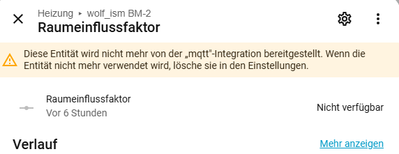

ich hatte den Gerätename in Ism7MQTT umbenannt von wolf in wolf_ism
um zu sehen ob die Verbindung zu MQTT passt.
Ich hatte Ism7MQTT auch schonmal gelöscht und neu installiert

Den Sensornamen bitte der steht im Einstellen Menü.
Bitte das Protokoll des Ism7Mqtt.
das Symbol “Vorformatierten Text” wird bei mir nicht angezeigt
