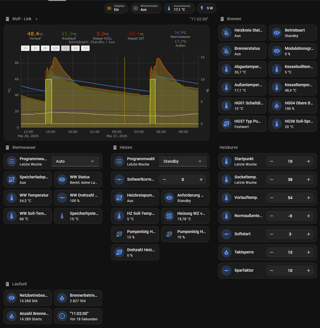

Aktuell gar nichts. :laughing: Ich nutze es nur zur Überwachung. Die Wolf CGB-2-14 hier wird nur für die Warmwasserbereitung genutzt und die erfolgt 2 x am Tag nach festen Zeitplan.
Ich nutze die gleiche Integration wie @Jim_OS. Auch bei mir steht die Überwachung im Vordergrund - dafür habe ich mir ein eigenes Dashboard gebaut.
Zwei Automatisierung habe ich allerdings am Start:
  1. Reboot des ism7, wenn die Verbindung per mqtt zu HA verloren geht.
  2. Reduzierung der Drehzahl der Heizkreispumpe, wenn die Heizung im Standby ist

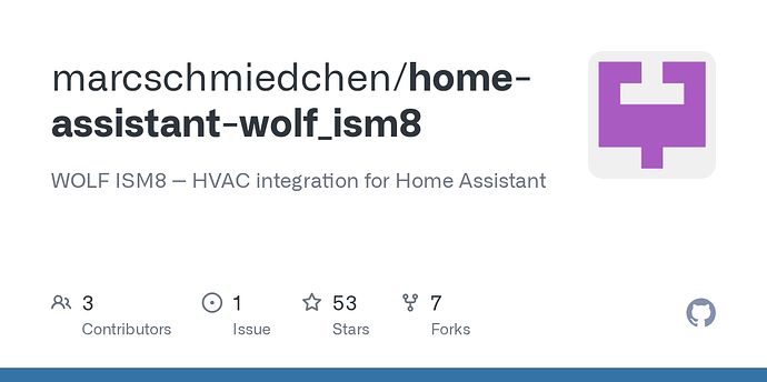

Ich bin jetzt eher zufällig über das ISM8i gestolpert und habe es mal geordert. Auch wenn da die Entwicklung ebenfalls nicht mehr weitergeht, erhoffe ich mir über die nicht mehr notwendige Cloudanbindung eine wesentlich stabilere Funktion. Nutze eigentlich nur die Abfrage der Betriebsdaten und halt das Ändern der Betriebsart.
Bin gespannt, werde berichten ob es besser läuft.

Ja der User scheint seine Integration ja noch zu pflegen und daher wäre das ISM8 vielleicht auch mal einen Versuch wert. Auch wenn das ISM8 von Wolf inzwischen ja nicht mehr angeboten wird.
Das zivillian ism7mqtt nicht mehr wirklich pflegt ist natürlich schon doof, aber ich hoffe darauf das die aktuellen Probleme in nächster Zeit doch noch gefixt werden und mir jetzt für rund € 200 auch noch ein ISM8 zu besorgen kommt für mich auch nicht in Frage.
