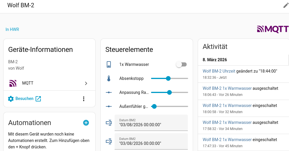

Aktuell ist es bei mir so, dass - wie bei @biberbeat - gar nichts passiert, wenn ich den Button in HA drücke. Ich nutze bereits die neue Version v0.0.19-1 von b3nn0.

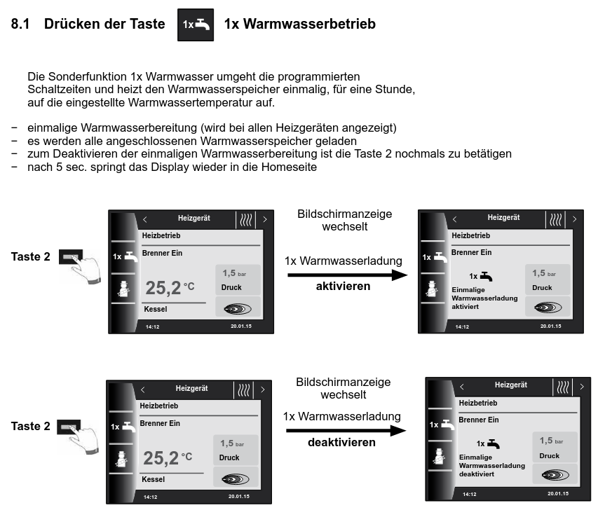

Aus der BM-2 BDA:
Bei mir ist es z.B. so das ich einen 120 Liter Warmwasserspeicher habe und dieser per Zeitprogramm nur 2 x am Tag (1 x am Morgen und 1 x am Nachmittag) für jeweils 30 Minuten auf 65 Grad aufgeheizt wird. Damit steht hier üblicherweise 24 Std. lang ausreichend heißes/warmes Wasser zur Verfügung. Sollte es dann - z.B. im Winter - tatsächlich mal passieren das hier statt zu duschen zwei Personen nacheinander ein Vollbad nehmen wollen, kann es passieren das dafür die 120 Liter heißes/warmes Wasser dann nicht mehr ausreichen und somit nicht mehr ausreichend heißes/warmes Wasser zur Verfügung steht. Genau dann kommt hier die Funktion 1 x Warmwasser zum Einsatz. :slightly_smiling_face:

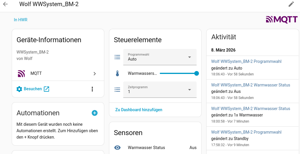

OK warum das bei Euch dann nicht funktioniert weiß ich leider auch nicht. Bei mir funktioniert das auch weiterhin, sprich das Steuerelement dafür sieht standardmäßig so aus
und wenn ich den Schieber dann nach recht aktiviere wechselt er die Farbe, im Logbuch (jetzt ja “Aktivität”) gibt es dann einen entsprechenden Eintrag (siehe den Screenshot in meinem Posting ganz zu Anfang), die 1 x Warmwasserfunktion wird bei meiner CGB-2-14 ausgelöst und das Wasser im Warmwasserspeicher wird aufgeheizt.

Ich hab’s nun konkret ausprobiert. Meine letzte Einschätzung, dass bei mir “gar nichts” passiert, stimmt so nicht.
Nein, tut sie (leider) nicht.
Doch, genau dass sagt mein BM-2, wenn ich die untere Grenze des WW noch nicht erreicht habe.

Hm - jetzt wollte ich es aber auch wissen :laughing: und Irgendetwas scheint sich da auch bei mir hier verändert zu haben. Sprich auch bei mir reagiert die Steuerung per ism7mqtt nicht mehr so wie früher. :thinking:
Ich habe jetzt mal mit der 1 x Warmwasser-Funktion herumgespielt und u.a. auch mit dem Steuerelement für die Programmwahl (Standby, Auto, oder Permanent). Bei mir kommt es dabei zu Effekten die ich so von früher auch noch nicht kannte.
  1. Wenn ich den Schieberegler für 1 x Warmwasser aktiviere bleibt der z.B. dauerhaft aktiviert (blau) und der Sensor Wolf WWSystem_BM-2 Warmwasser Status bleibt dann auch dauerhaft auf an. Allerdings wird kein Warmwasser zubereitet.
  2. Es gibt auch die Variante das der Schieberegler für 1 x Warmwasser sofort wieder zurückspringt, sprich von blau (aktiv) wieder auf grau (inaktiv).
  3. Wenn ich das Steuerelement für die Programmwahl z.B. von Auto auf Standby stelle spring dies automatisch wieder auf Auto zurück. Oder wenn es auf Standby steht und ich es wieder auf Auto stellen, springt es wieder automatisch auf Standby zurück.
  4. Im ims7mqtt Protokoll tauchen dann auch Error auf. Z.B.: (SocketError error, CancellationToken cancellationToken) oder auch Operation canceled
Erst ein Neustart des ism7mqtt Addons beendet diesen “Spuk” und alle Schalter und Einstellungen sind dann so wie ich sie zuletzt eingestellt hatte. Also der Schiebeschalter für 1 x Warmwasser ist dann wieder deaktiviert (grau) und die Programmwahl steht wieder auf Auto.
Fakt ist also das auch bei mir das aktivieren der 1 x Warmwasser-Funktion aktuell rein gar nichts bewirkt :thinking: und das war früher definitiv anders! Dabei spielte es bei mir hier auch keine Rolle ob dann die Warmwasser-Minimal-Temp. (bei mir hier 45 Grad) bereits unterschritten war oder nicht. Auch wenn das WW noch eine Temp. von z.B. 55 Grad hat ist der Brenner angesprungen und hat das WW halt aufgeheizt. Das weiß ich ganz sicher. :slightly_smiling_face:
Was und warum da jetzt bei mir hier auch etwas “herumspinnt”? Keine Ahnung, aber ich werde mich damit dann in nächster Zeit wohl mal (zwangsläufig) beschäftigen (müssen). Für heute mache ich jetzt Feierabend. :laughing:
Edit: Gut doch noch kein Feierabend. :slightly_smiling_face: Ich nehme alles zurück und behaupte das Gegenteil. :rofl:

Wolf 1xWW funktioniert nur wenn :
  • Die Funktion außerhalb des Zeitplans aufgerufen wird
  • Das WW unterhalb der Minimal Temperatur liegt
Nur so macht Sie auch Sinn da in allen anderen Fällen das WW sowieso automatisch auf geheizt wird.
Wenn ich mich richtig erinnere wird die Auslösung auch gespeichert, d.h. wenn die Temperatur später fällt wird 1 x nachgeheizt. Daher dürfte bei Jim auch die Einstellung geblieben sein.
