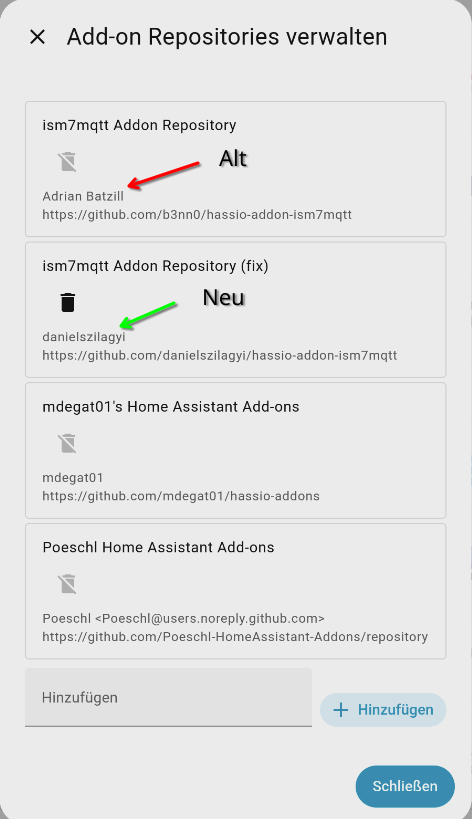

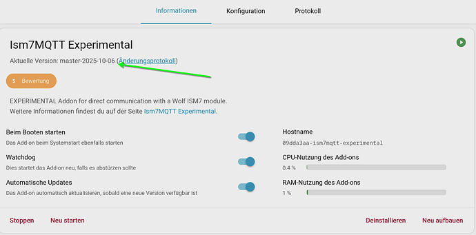

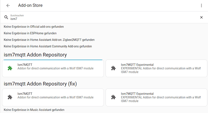

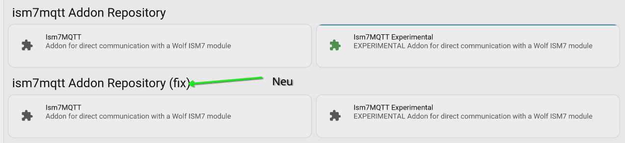

Das war der entscheidende Tipp - es läuft nun wieder.
Nachdem auch der Komplettstart von HA keine Besserung gebracht hat, bin ich nochmals in die IT Themen eingestiegen, welche nicht direkt mit HA zu tun haben. Dort stellte sich dann heraus, dass die Namensauflösung meiner HA VM nicht mehr richtig klappte. Nachdem ich dann die Fritz-Box auch neu gebootet hatte und auch die feste IP Vergabe nochmals überprüft hatte, läuft nun wieder alles.
Vielen Dank an alle Tippgeber.
Gruß, Lars
Moin Bernd
Nachdem ich gestern keinen Bock mehr hatte da noch weiter nach zu suchen, hat mir Dein Posting heute “die Augen geöffnet”. :laughing: Ich hatte die div. Postings zu dem Thema natürlich gelesen, aber ich war ein wenig auf dem “falschen Dampfer” (betriebsblind), :slightly_smiling_face: sprich diese Aussage von b3nn0
I’ll try to keep the add-on updated with new upstream versions, but that’s about it.

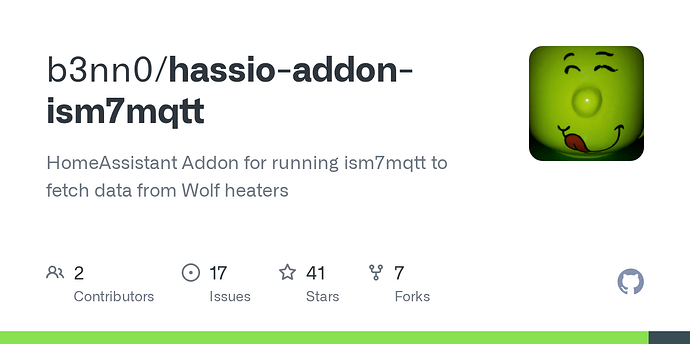

this repository is not more than a docker container
in Verbindung mit den Zeitpunkt wann die Dateien zum letzten Mal verändert wurden, mir bereits gestern die Augen öffnen sollen. :slightly_smiling_face:
OK - halten wir mal fest:
  1. Das Addon von b3nn0 ist quasi tot weil er ja geschrieben hat: I don’t have a Wolf heater any more, so have no real incentive to fix it upstream.
  2. Es gibt noch den/das Fork des Users danielszilagyi der ja geschrieben hat: For what it’s worth, I updated my fork and built the patched ism7mqtt for all archs the addon supports. Wenn ich dann allerdings seine Github-Seite dazu aufrufe sehe ich dort das er die Änderung bei dem “normalen” ism7mqtt wohl nicht vorgenommen hat, da dort das Dockerfile ja ebenfalls schon 11 Monate alt ist. Bei seiner ism7mqtt-experimental Version hat er dann scheinbar die Änderung vorgenommen, denn dort wurde das Dockerfile letzte Woche verändert. und auf seiner Github-Seite schreibt er dann ja auch: The experimental addon includes the fix for deprecated option object_id that will make the original addon stop working with HA 2026.4

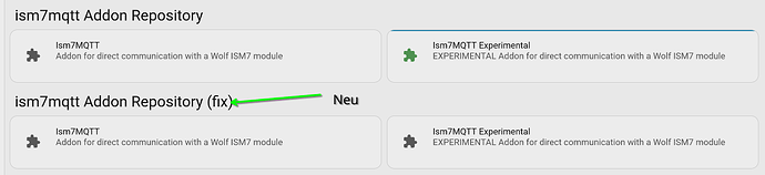

Repository Pfad
GitHub - danielszilagyi/hassio-addon-ism7mqtt: HomeAssistant Addon for running ism7mqtt to fetch data from Wolf heaters · GitHub
P.S.: habe ich gerade nebenbei mal installiert :slight_smile:
Hi Bernd,
stimmt an Deine Auswanderung Ende des Jahres hatte ich gar nicht mehr gedacht :slightly_smiling_face: und das Du Dir Deine Wolf Therme dann nicht unter dem Arm klemmst um die mitzunehmen dürfte auch klar sein. In der Tat - wer braucht in Thailand schon eine Heizung im Haus. :laughing:
Über das auslagern von ism7mqtt in einen LXC unter Proxmox hatte ich auch mal kurz nachgedacht, aber LXC und Docker waren noch nie so “mein Ding” :slightly_smiling_face: und ich müsste mich dann auch erst wieder mit dem Thema beschäftigen ob und wie ism7mqtt nicht nur in einem Docker sondern auch per LXC funktioniert. Daher würde ich die HA Addon Variante weiter bevorzugen.
Super das Du trotzdem mal die Installation durchgespielt hast. :+1: Es sieht also so aus das sich die ism7mqtt-experimental Version des Users danielszilagyi problemlos über dessen Repo-URL installieren lässt.
Bleibt noch die Frage was dann mit der vorhandenen ism7-parameters-Wolf.json passiert und ob diese dann ggf. ersetzt wird. OK falls ja könnte man dann ja vermutlich die neu erstellte Version wieder durch die alte Version ersetzen.
Die letzte Frage wäre dann auch noch was mit den MQTT Topics ist und passiert, sprich ob nach einem Wechsel auf die ism7mqtt-experimental Version des Users danielszilagyi sich ggf. auch die MQTT Meldungen an den MQTT Broker ändern und somit ggf. alle bisherigen Daten zu der Wolf Heizung unter HA weg sind und man quasi wieder bei Null beginnt? Falls ja dürften sich ja auch alle bisher vorhandenen Sensoren und Entitäten unter HA ändern, was natürlich auch etwas “lästig” wäre. Hm so aus dem Bauch heraus würde ich sagen, oder besser gesagt hoffen, dass sich an den MQTT Topics und somit auch an den HA Sensoren und Entitäten, nichts ändert. :thinking:
nichts, alles bleibt so wie es ist, ich habe,
  • erst das zusätzliche Repository, eingebunden, dann
  • habe ich das alte Add-on gestoppt, dann
  • das neue Installiert und Konfiguriert.
  • das neue gestartet, somit läuft alles genauso weiter.
Ist ja auch logisch, denn die Änderungen beziehen sich ja nur auf diese Anpassungen, die für HA nötig wurden, die Basis ist dieselbe, wie vom original vorgesehen, also ist auch die Installation und Konfiguration und der Betrieb identisch :slight_smile:
