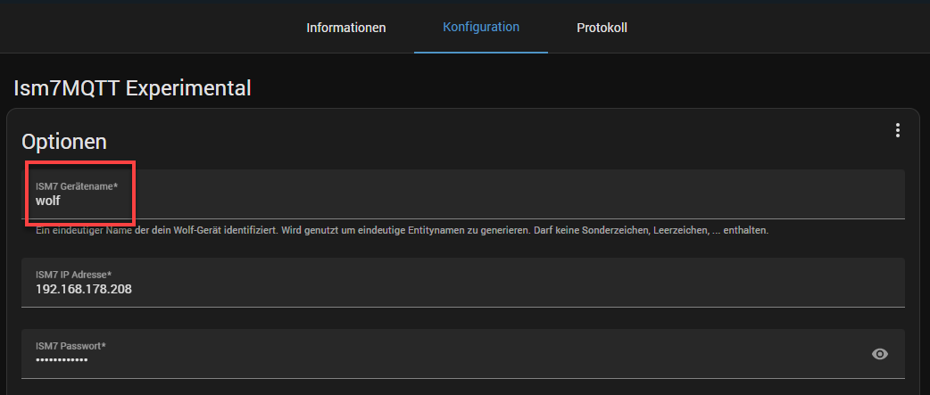

Es ist wirklich komisch das im Los installationname Wolf Link drin steht. Passt weder zu meiner .json noch zu meiner *.yaml
Die sieht wie folgt aus:
device_name: Wolf
interval: 10
additional_devices: [ ]
debug_logging: false
mqtt_port: 1883
ism7_ip: 192.178.XXX.XXX
ism7_password: Ein Passwort
Das natürlich nach Abschaltung des Debug logging

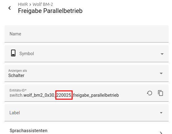

Ich denke, der Name der Paramater Datei wird immer aus “ism7-parameter-” und dann dem Namen des Devices aus der ism7mqtt Konfig in HA
zusammengesetzt.

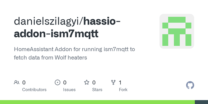

Ich bin nun auch auf den Fork
umgestiegen - hat ohne Probleme funktioniert. Das Logging im Debug-Modus ist auch lesbarer geworden.
Gruß, Lars

schau in den Thread den @Jim_OS oben verlinkt hat, da habe ich es beschrieben.

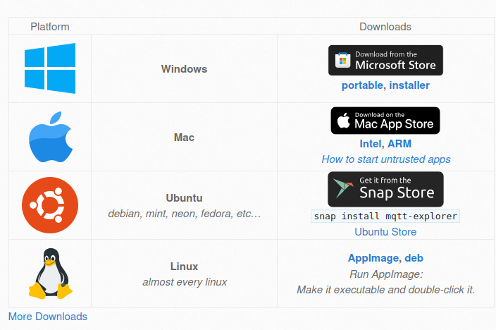

P.S.: ich würde mir mal den MQTT Explorer installieren und schauen wie, welche Richtung die Telegramme gehen, also was kommt von der Therme / Wärmepumpr, und das kommt von HA zum Broker.

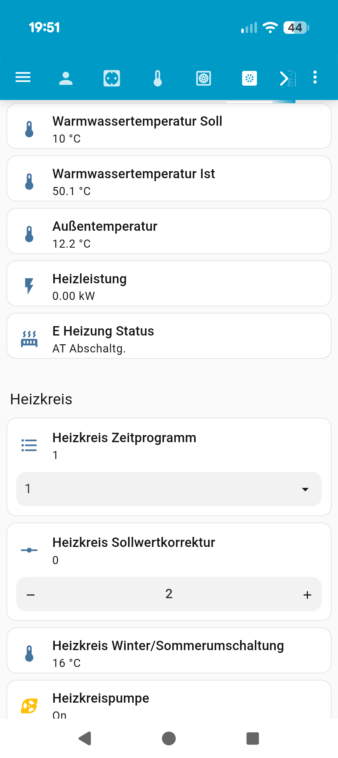

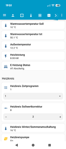

So, jetzt ist mein Problem wieder da. Habe gerade als ich von der Arbeit kam wieder probiert den Sollwert zu ändern. In HA von 0 auf 2 erhöht. Im BM der Heizung passiert nichts.
So sieht das dann bei mir im HA aus. Nach dem Schließen und erneuten öffnen sind beide Sollwertanzeigen wieder bei 0.
Log ist folgt
Hier der aktuelle Log

Ist der nur für PC oder geht der auch als App bzw HA integration?
Zu 1: Du lässt Dir die Entität eines Sensors anzeigen - Bsp.
und die Nummer die Du darin siehst ist die Parameter-Nr. aus der Wolf *json Datei. In dem Beispiel halt die 220025. Diese suchst Du dann in der *.json
und löscht sie darin. Somit ist dann der Parameter und somit der Sensor mit der Entität, nach einem Neustart des ism7mqtt Addons dann auch nicht mehr unter HA vorhanden/eingebunden. Das Du vorher das ism7mqtt Addon stoppen und nach solchen Änderungen dann den HA Host am besten auch neu booten solltest, dürfte ja klar sein. :slightly_smiling_face:
Zu 2: Das hätte/würde Dir ein Blick auf die Webseite verraten. :rofl:

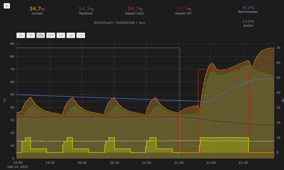

Tatsächlich glaube ich inzwischen nicht mehr, dass mit einem Ausfall der Internetanbindung zu tun hat. Wie oben zu sehen, kommt bei mir die Fehlermeldung im ism7mqtt zu unterschiedlichen Uhrzeiten. An den oben zu sehen Uhrzeiten (19:03 und 23:32) findet bei mir keine Sicherung oder ähnliches statt und auch INet war durchgängig vorhanden.
Wie in der folgenden Grafik zu sehen, werden in dem obigen Zeitbereich (19:00 Uhr bis 22:30 Uhr) auch weiterhin alle Wolf Entitäten geliefert.
Bislang ignoriere ich die Fehlermeldung geflissentlich, da es noch keine Auswirkungen auf HA oder meine Heizungssteuerung hat.
Ja, genau - siehe oben.
Fazit: Obwohl die Fehlermeldung vorhanden ist, funktioniert bei mir der nächtliche / morgentliche Wechsel des Status des Entität select.wolf_dhk_bm2_0x30_340029_programmwahl von Auto → Standby → Auto.

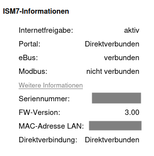

OK - keine Ahnung ob ich das (hier) schon mal gefragt hatte. :laughing: ISM7 per WLAN oder LAN? Falls WLAN wäre das halt wieder eine andere Möglichkeit warum es zu Timeouts kommen könnte. Falls Du mit “Wolf Link” die Wolf App bzg. Software meinen solltest, wäre das halt noch eine zusätzliche Möglichkeit warum es zu Timeouts kommt. Aber ich glaube das Thema hatten wir ja schon mal an anderer Stelle. :slightly_smiling_face:
Aber ich bin da jetzt auch ziemlich entspannt. Die
System.Net.Sockets.SocketException (104)
Meldungen wurden bei mir vermutlich dadurch verursacht das mein Glasfaseranschuss sich neu verbunden hat und da ich HA ja eigentlich auch nur nutze um Daten der Wolf Heizung abzurufen und weniger dafür sie über HA irgendwie zu steuern, würden mich solche evtl. Timeouts und/oder gelegentliche Reboots, auch nicht weiter groß stören. Sofern sie nicht zu häufig auftreten. :rofl:
Daher hake ich das Thema hier für mich auch mal b.a.W. ab. :slightly_smiling_face:
Ja stimmt - hatten wir schon besprochen. Hatte das ISM7 (provisorisch) per LAN und WLAN angebunden - bei mir gab es bzgl. der Stabilität keinen Unterschied, sodass ich es nun per WLAN angebunden habe. Die App nutze ich nicht, da es ja zu (zusätzlichen) Problemen führen soll.

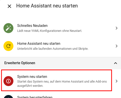

Meinst du mit HA Host Neustart das ich meine NAS Virtual Machine neu starten muss oder nur ein einfacher Restart des HA über Check and Restart?
Falls es jetzt nicht eh schon zu spät sein sollte. Ich meine einen Reboot von HA, also das
und nicht nur “Home Assistant neu starten”. Oder halt (ein herunterfahren von HA und dann) einen Neustart von der HA VM auf Deinem NAS. Das vorher herunterfahren von HA wäre der (noch) sichere Weg, obwohl das über den Guest Agent eigentlich eh passieren müsste. Aber ich weiß ja nicht was Du da für ein NAS im Einsatz hast. :slightly_smiling_face:
Ich hoffe Du hast das beherzigt. :laughing:
Dann brauchst Du eigentlich kein Backup sondern nur die alte *.json wieder einspielen.
