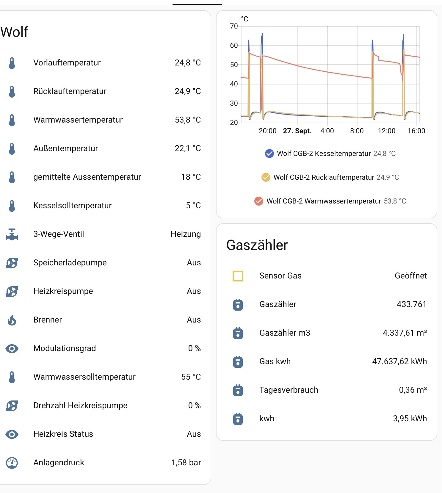

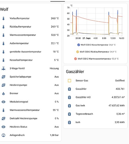

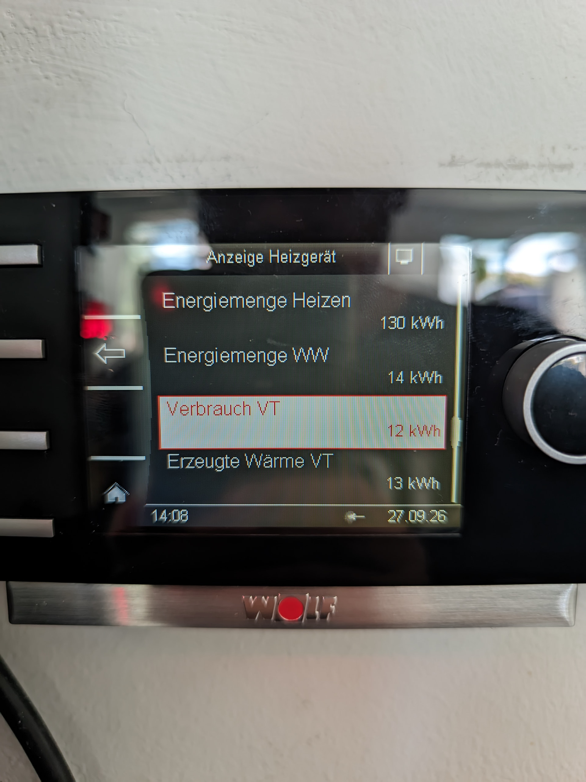

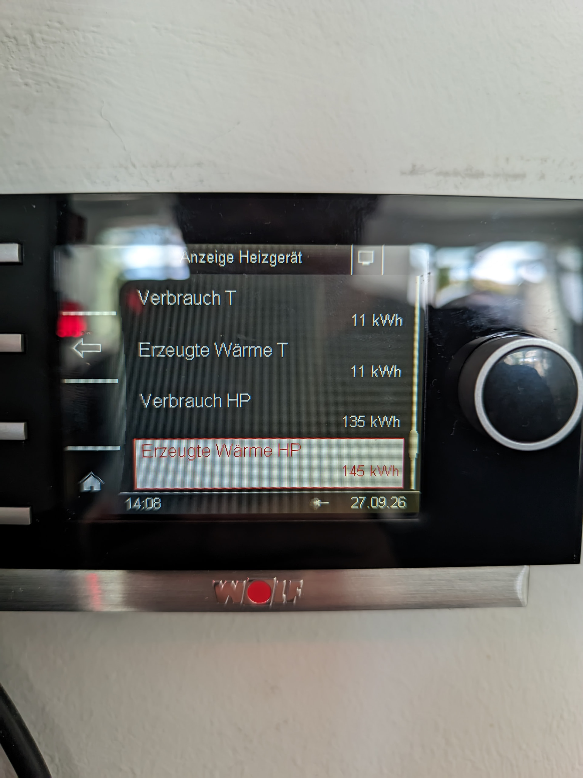

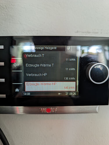

Was? Das wäre natürlich mist. Also diese Werte zB wie auf den Fotos die ich am Modul sehe, habe ich nicht als Entity zur verfügung
Scheinbar geht das bei neueren Versionen der Hauptplatine, meine ist dafür wohl zu alt.
Allerdings sind das auch keine gemessenen werte sondern errechnete.
Ich weiß, aber zumindest habe ich irgendwelche Werte, die ich in HA habe. Einen Gaszähler für HA habe ich halt nicht.
Vielleicht habe ich dann andere Optionen/Werte in Home Assistant mit der neueren Version.
Kannst du mir ein Screenshot mit den Entitäten machen? bzw. nutzt du es nur zum auslesen oder auch steuern?
Ich lese nur aus:

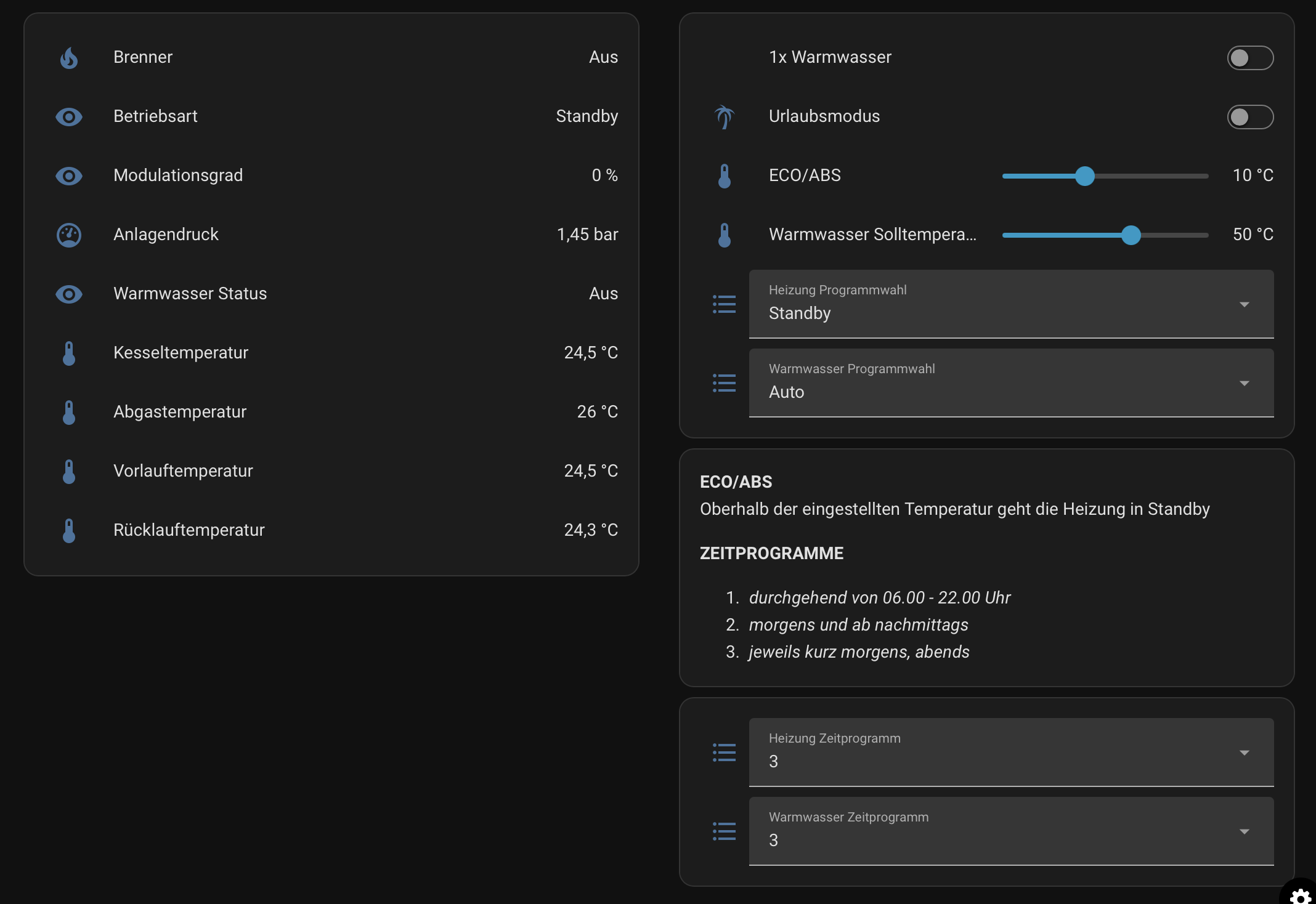

Das Modul einzubauen ist so leicht wie einen Stecker in die Steckdose zu stecken. Anbindung über ism7mqtt auch sehr gut zu machen. Ich nutze z.b. häufiger, dass wenn ich vor 6 Uhr losmuss den Warmwasser 1x Modus per Alexa aus dem Bett aufrufe, damit ich warmes Wasser zum duschen habe. So sieht es in meinem Dashboard aus. Ob es notwendig ist soll jeder selbst checken, ich finds cool.

also ich habe heute das Modul erhalten, verbaut und nach langem hin und her konfigurieren können in der Wolf App und es in HA. Jetzt zeigt er mir nur einige Werte an.
Was mich stört:
  • Es ist alles auf Englisch und der Status auf Deutsch
  • Keine Steuerungmöglich also nur lesen
Ist ISM7MQTT besser? Habe es noch nicht geschafft es einzurichten. Fehlermeldung irgendwas mit: Die Verbindung zur Anlage kann nicht hergestellt werden. Aktualisieren Sie die Anlagenliste und versuchen Sie es nochmal.
