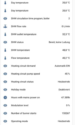

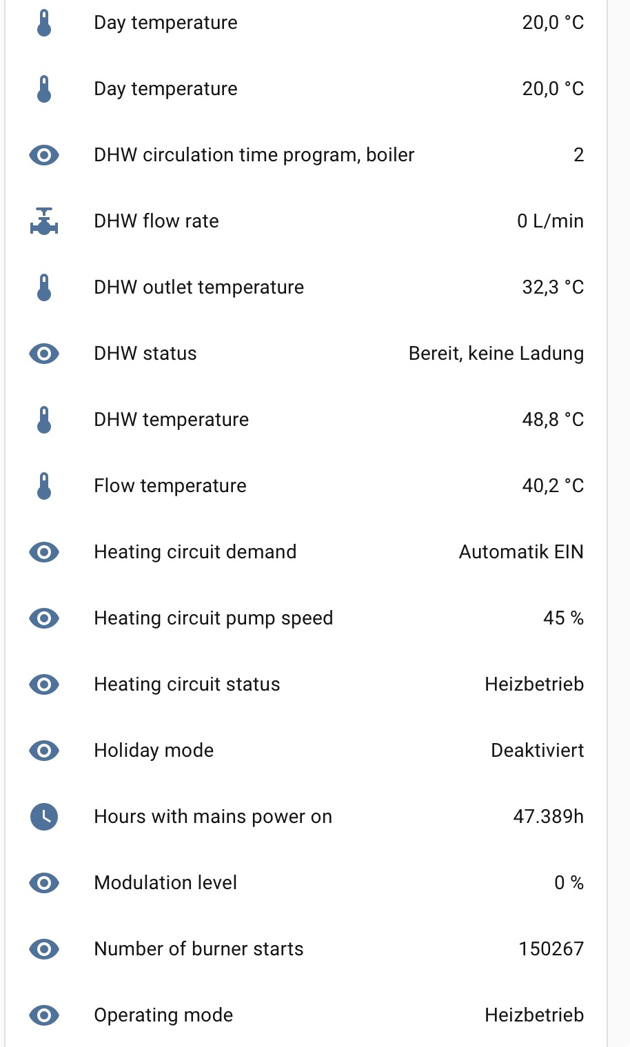

Ich habe den Thread von Sylar und seiner FBH verfolgt und frage mich gerade, ob unsere Wolf CGB 2 zu hohe Brennerstarts hat.
Laut Wolf Ingetration sehe ich folgende Infos:
Burner hours run 6699
Hours with mains power on 47389
Number of burner starts 150267
Heizung wurde im Juni 2021 installiert. Haus hat 135qm. Keine Fußbodenheizung sondern Heizkörper. Diese sind nicht in allen Räumen aufgedreht (ausser Frost) da wir nur im WZ/Essbereich, Bad, Arbeitszimmer und Kinderzimmer heizen. Bis auf WZ/Essbereich habe ich Fritz bzw Sonoff Thermostate dran, die das ganze Tagsüber schalten.
Im WZ/Essbereich ist alles offen, 3,30m hohe Decken und 3 kleinere Heizkörper (2 im WZ und einen oben im Essbereich). Haus ist von 2002. Haben wir 2011 gekauft.
Abgleiche etc gab es nie. Unser Verbrauch pro Jahr bei 3 Personen liegt bei ca 10.000KWH.
Sollten die Brennerstarts reduziert werden?Ich habe etwas von Anpassungen im Monteurmenü gelesen wo HG Parameter geändert werden. Darf man das so einfach machen?

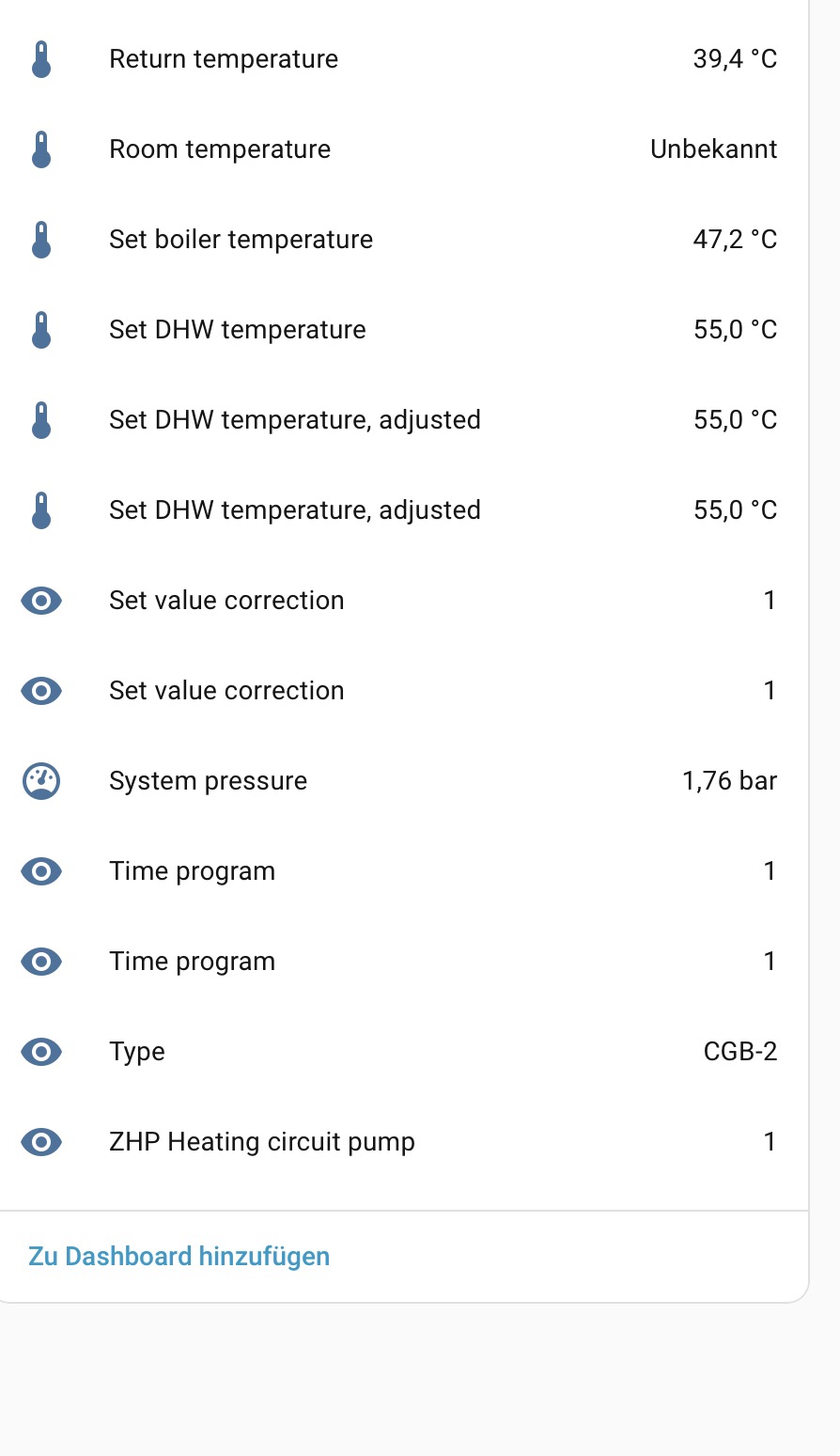

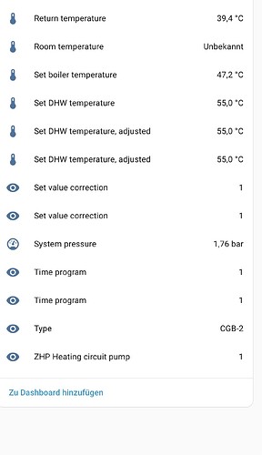

Anbei noch 2 Screenshots.
Kann man hier etwas optimieren ohne das ich etwas „kaputt“ mache? Muss etwas optimiert werden?
Heizung wird ca alle 1,5 Jahre gewartet vom HB.
Dank Euch vielmals
