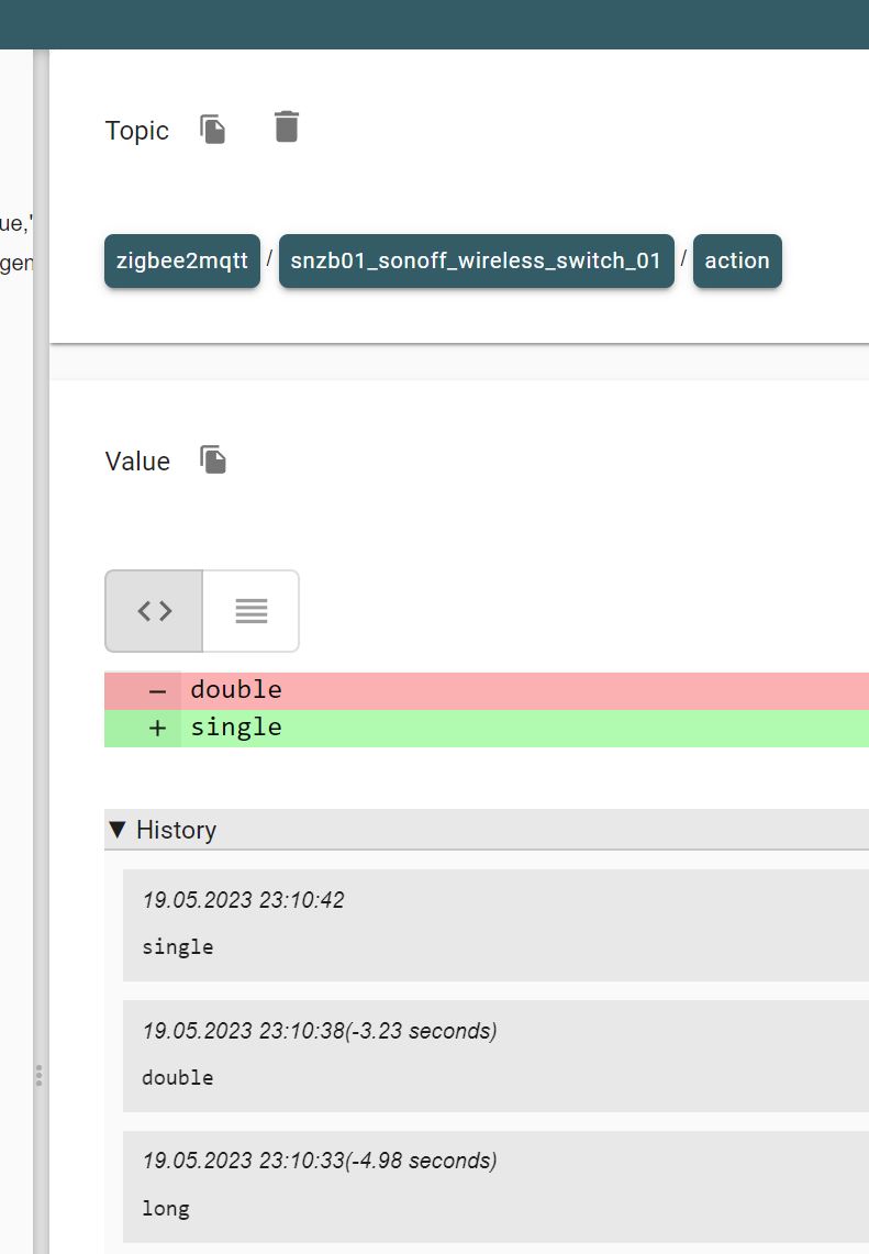

Sonoff Zigbee Dongle eingebunden und darüber einen Sonoff Wireless Switch (SNZB-01) konfiguriert. In einer neu angelegten Karte (Entitäten-Kartenkonfiguration), in MQTT.fx sowie im HASS MQTT Explorer, in den entsprechenden Topic`s, ist zu sehen wann und wie ich den Switch betätige, also denke ich von der Seite ist alles OK.
Nun wollte ich meine erste Automation erstellen: Switch einmal drücken → HUE Licht geht an.

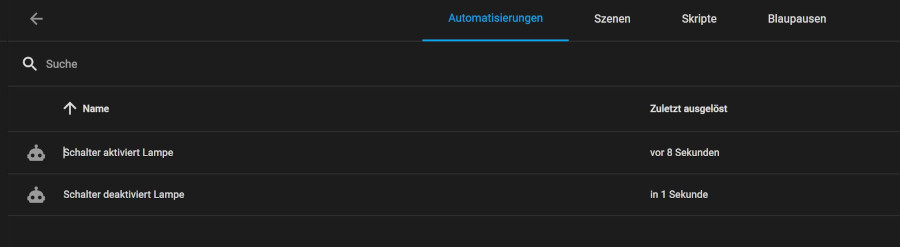

Doch, habe ich! :wink:
ABER, es ist leicht verwirrend: von irgendwo hatte ich ne “Testautomation”, die habe ich in die configuration.yaml kopiert und sie funktioniert auch:

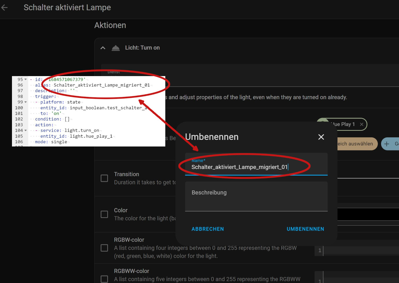

Diese “Testautomation” wird mir auch in “zwei Teile” in /config/automation/dashboard angezeigt.
Klicke ich sie an, kann ich sie sogar (mit sehr vielen Einstellungsmöglichkeiten) migrieren.
Ich speichere sie anschließend unter neuen Namen ab, aber selbst nach einem HASS Neustart wird sie mir NICHT in /config/automation/dashboard angezeigt. Dafür ist die migrierte Automation nun in der automations.yaml engefügt.
Seh ich den Wald vor Bäumen nicht oder muss ich noch irgendwas konfigurieren um die Automationen auch grafisch editieren zu können?

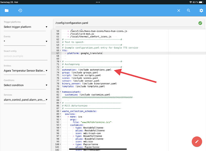

Da gehören sie auch hin und nirgend wo anders.
Hast Du vielleicht aus Versehen die Automationen Auslagerung in /config/configuration.yam gelöscht?
So müsste es ungefähr aussehen …

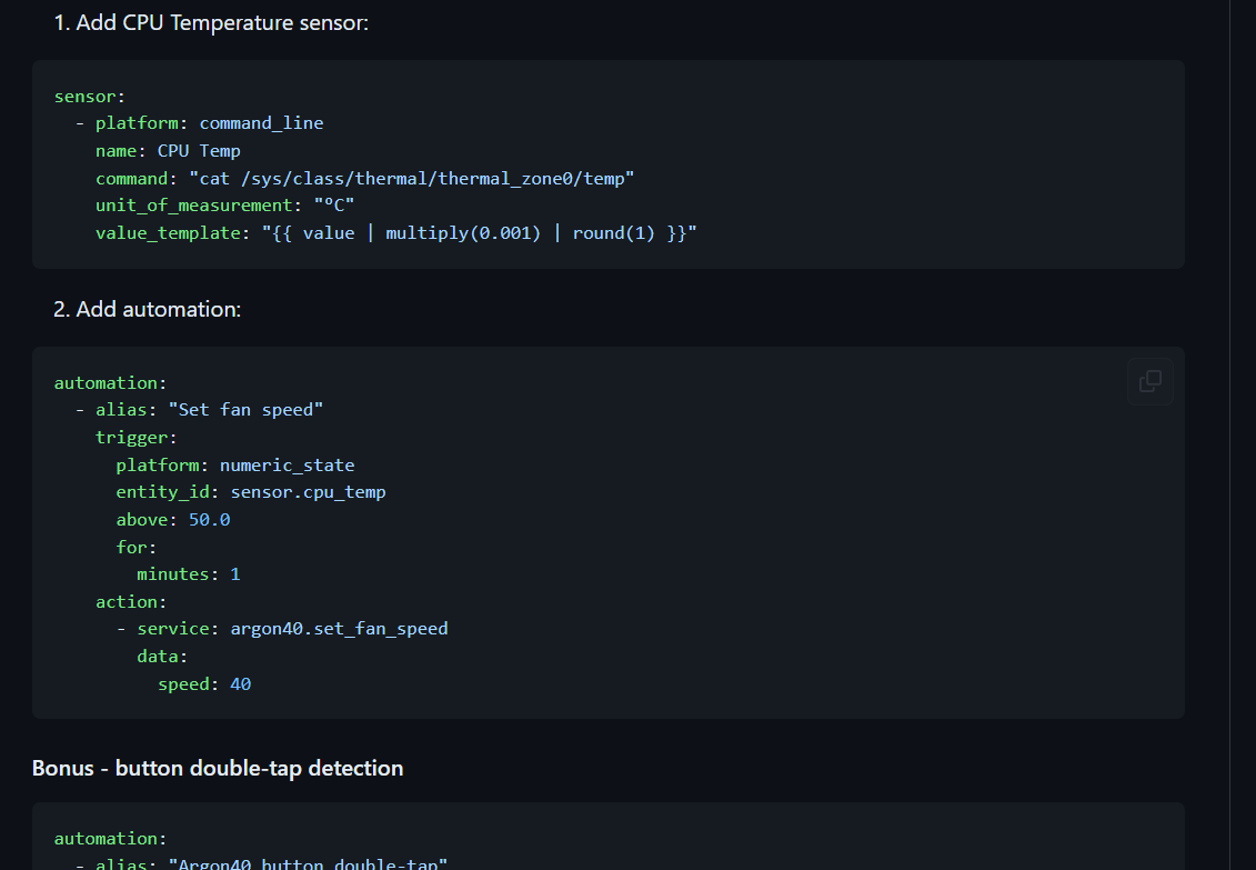

Die Konfiguration des Argon Lüfters kriege ich (noch) nicht ausgelagert, da bekomme ich immer noch ne Fehlermeldung beim prüfen der YAML Konfigurationen.
Den ersten Teil der configuration.yaml habe ich mir so zusammen gesucht (weiß ja nicht was ich inzwischen alles so gelöscht habe)…

du hast 3x automation: drin wovon einer auch noch falsch eingerückt ist.
Dann noch 2x sensor:, ich würde dir empfehlen die Anzahl auf jeweils 1 zu reduzieren.
Edit:
3x darfst du raten wieso bei der Anleitung in deiner Conifg die Sachen in verschiedenen Codeboxen drin sind.
Damit du den sensor: unter deinen vorhandenen Sensoren einfügst und nicht alles blind hinter einander.

@sirector Ich habe oben ein Bild gepostet und er meint glaube ich das er das Trennen muss.
Sensoren zu sensor:, Automationen in die automation.yaml usw. und das muss er dann wohl trennen
