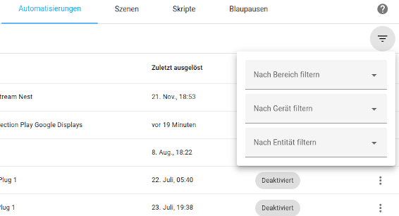

Was ich auch nicht so ganz verstehe ist das Thema “übersichtlicher machen”. Im WebGUI von HA sind unter Einstellungen → Automatisierungen & Szenen doch alle Automatisierungen übersichtlich zu sehen und zu bearbeiten. Incl. dem jeweiligen YAML-Code. Auch lassen sich da die Automatisierungen auch noch filtern und sortieren.
HA_Autom_Filter

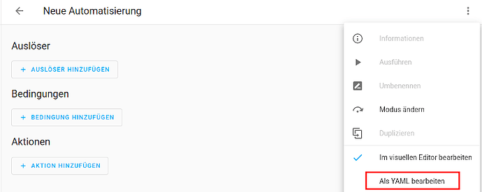

Du kannst doch alles so lassen wie es ist. Kannst über die GUI den Visuellen Editor verwenden und bei Bedarf in die YAML Ansicht wechseln.
Kannst deine KI generierten Yaml Code aus der Zwischenablage sowohl im visuellen Editor als auch in der YAML Ansicht einfügen.

Wie von Osorkon schon erwähnt, kannst du deinen Yaml auch in die Automation einfügen, da brauchst du kein extra File öffnen und bearbeiten.
Kannst Du doch, ohne die GUI zu verlassen.
