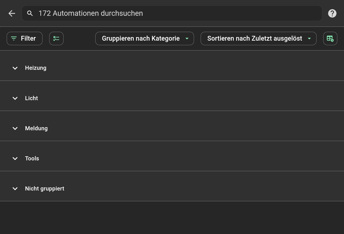

zu der gewünschten Vorgehensweise kann ich leider nichts sagen. In meinem Fall habe ich den Automationen verschiedene Kategorien und Labels zugewiesen. Somit habe ich eine sehr übersichtliche und in Gruppen getrennte Liste der Automationen.
Diese Gruppierungen habe ich auch vorgenommen und die einzelnen Automationen sind auch mit selbsterklärenden Namen versehen. Zusätzlich habe ich auch allen Automationen Bereichen zugeordnet, nach denen ich ebenfalls gruppieren kann.
Aber das löst nicht das Problem, daß die reine Anzahl der einzelnen Automationen immer größer wird und die Zusammenhänge zwischen den einzelnen Teilen nicht immer klar erkennbar sind.
