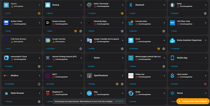

Hallo ich bin der neue und relativ frisch vom IOB zu HA, gewechselt. Bin mit meinem DB und meinen Automationen auch schon sehr zufrieden, Simons Videos haben da sehr geholfen und auch der ein oder andere Blick hier ins Forum. Ich habe aber gleich 2 Probleme, erstens muss ich viele Integrationen manuell neu laden, da sehr viele mit Konfigurationsfehler nicht automatisch geladen werden Die meisten davon lassen sich neu laden, das 2. Problem ist das meine Automationen in GUI nicht erscheinen, wohl aber in der Yaml. meine Configuration.yaml, sieht aber meines Erachtens nicht falsch aus. Hingegen habe ich bei meiner Automations.yaml festgestellt, dass die Aliase mal auskommentiert sind und mal nicht, kann das einen Einfluss auf das Laden der Gui haben?
System ist ein neuer PI5 mit 128GB SD Card. Das hab ich vorher neu gekauft, weil der alte mit dem IO Broker doch schon recht behäbig war.

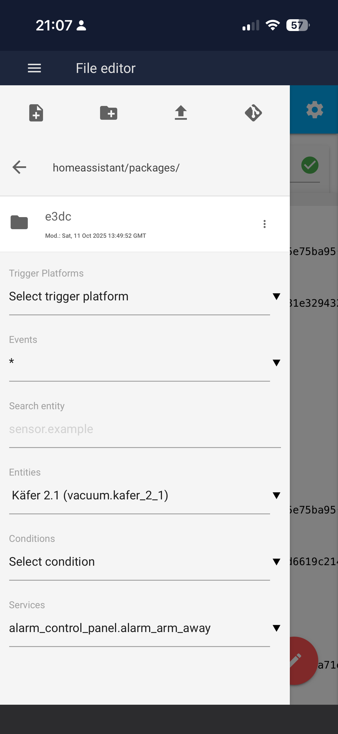

In der Packages ist nur die E3/DC Modbus
Anwendung
Müsste da noch mehr sein?
Diesen Ordner hast Du ja selbst erstellt und auch jeden einzelnen Inhalt.
Ob da mehr drin stehen müsste, kannst nur Du beantworten. :wink:

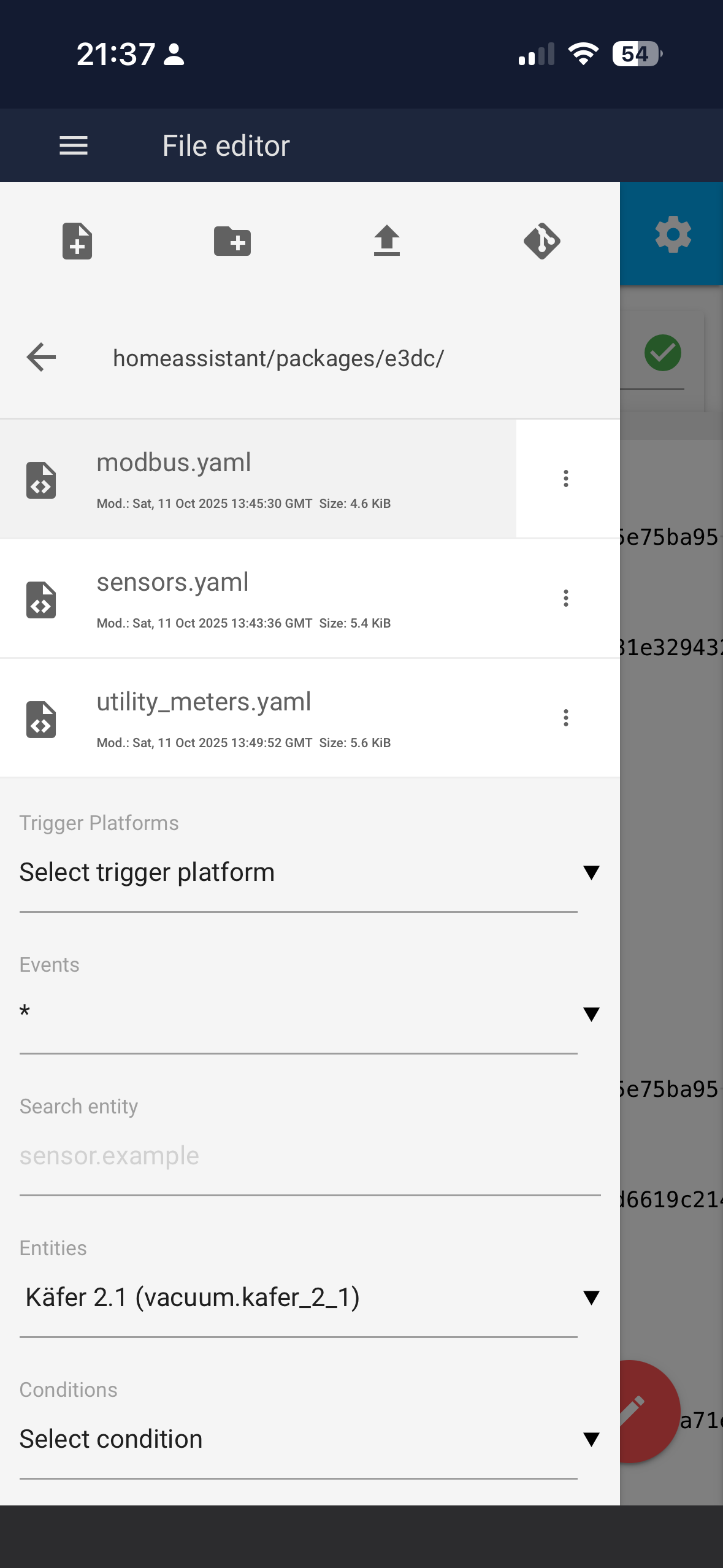

Was beinhaltet der Ordner e3dc?

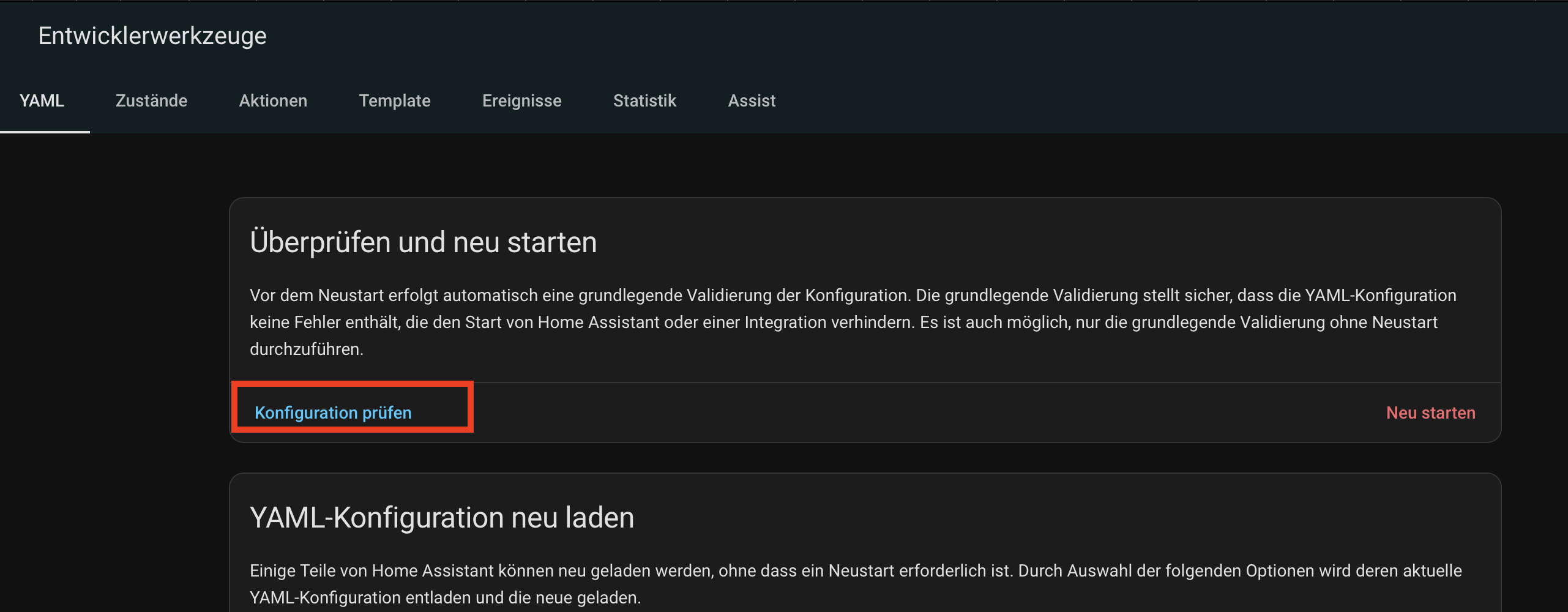

Dachte du bekommst Fehler bei der Prüfung der Konfiguration?
Oder meinst Du Fehler im Protokoll z.B. Home Assistant Core?
Bekommst Du irgendwelche Fehler, wenn Du die Konfiguration prüfen tust?
Nein keine Fehler bei der Prüfung der Konfiguration.
Sinngemäß steht da: Die Konfiguration verhindert nicht den Neustart von Home Assistant

Keine Ahnung ob da mehr drin sein muss, hab da noch nie rein geschaut. Was ist den da im Normalfall drin? Die Addon , die Hacs, ….?

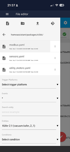

Im Ornder E3/DC ist folgendes.
Es gibt den Ordner bei mir gar nicht. Der Normalfall ist es also nicht, dass es ihn gibt.
Wenn die Konfiguration Prüfung keine Fehler aufzeigt. Welche Konfiguration wird den nicht automatisch bei Home Assistant Neustart geladen, welche Du dann manuell laden musst?

Es werden mehrere Integrationen nicht geladen, die jetzt aufzuzählen dauert zu lange und ich bekomme das auch nicht hin.

Scheint ja ein Netzwerk Problem zu sein.
Auf den ersten Blick sind es alles Integrationen die über WLAN/LAN oder Internet laufen.
