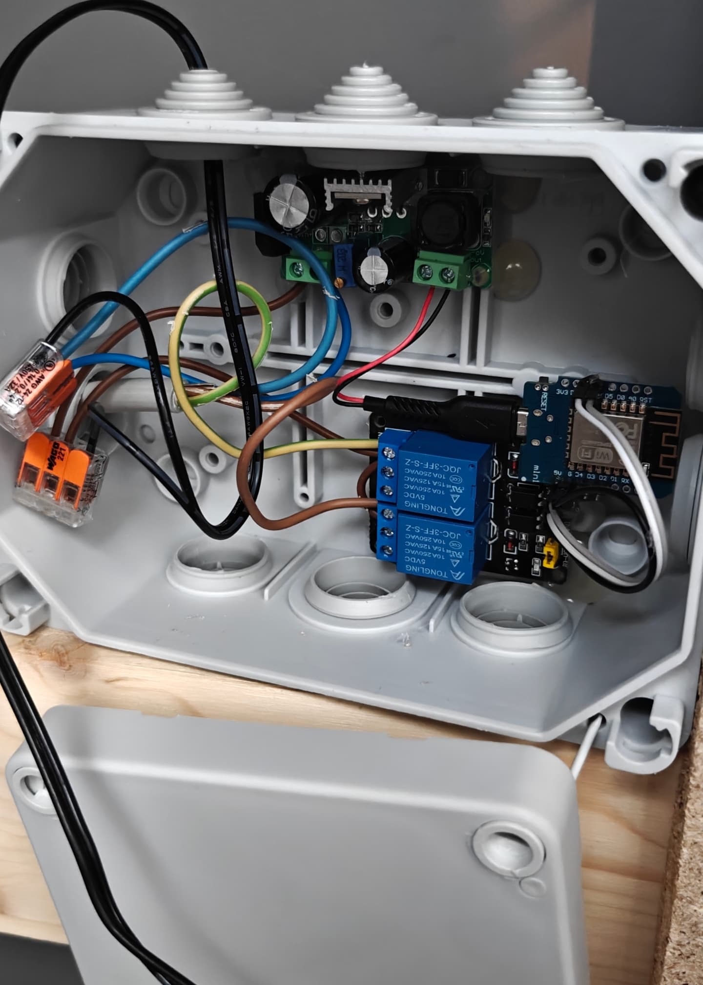

Das nutze ich in Kombination mit einem 2 kanal relay und esp8266 (Tasmota) und Hunter Ventile.
So sieht die Hardware
