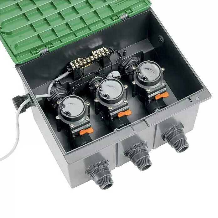

Moin, Das klingt spannend.
Darf ich fragen, welche Ventile das sind? Bzw. welche würde man denn dafür am besten verwenden? Es müsste ja bei mir welche sein für draußen, die ich draußen irgendwie anschließen muss. Die Zuleitung müsste ebenfalls nach draußen gehen können oder eben nur draußen sein…
Fragen über Fragen…. :see_no_evil_monkey:
Die Sonoff Dinger würden mir helfen, allerdings bräuchte ich davon 7 Stück oder so… Aber es kostet ja leider ein wenig. Wenn es da irgendwie günstiger geht, würde ich das natürlich bevorzugen…
Das sind die 24V Ventile in einer Box. Sieht dann so aus:
Die Stromleitung der Ventile geht bei mir in die Garage und da sind dann die 2x Fibaro zum schalten + 1 Netzteil

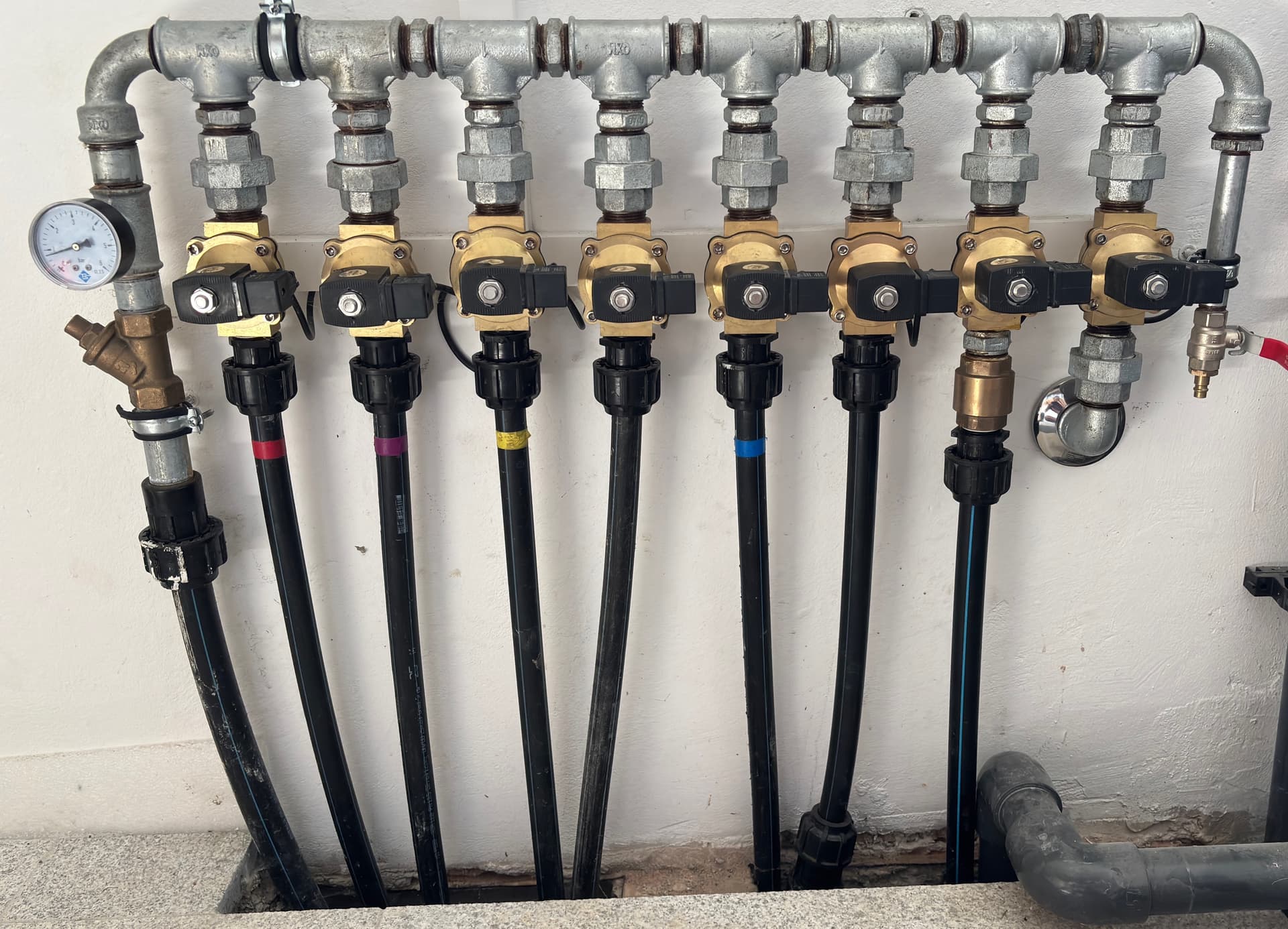

Der Druck am Regner hängt von der ganzen “Kette” ab - also Pumpen- (oder Wasserleitungs) Druck, Leitungslänge und Querschnitte , Ventile und letztlich wieviel Regner du dranhängst. Diese Hardware musst Du auch bedarfsorientiert dimensionieren sonst nützt anschließend die beste Software bzw Automatisation nichts. Mehr dazu findest Du in einschlägigen “Bewässerungs” Foren.
Prinzipiell darfst du von einem smarten Ventil um 30€ nicht viel erwarten, nicht nur beim Druckverlust sondern auch was Langlebigkeit und Sicherheit (Wasserschaden im Fehlerfall) etc betrifft. Ich hab mal ein pic von meiner Anlage angehängt die eine solide Basis bildet. Ob du die Ventile dann über smarte Relais und HA Automatisation oder über smarte Sprinklercomputer ansteuerst ist Geschmackssache. Gute Computer mit Wifi und/oder LAN gibts von Orbit (bi-hyve) oder Aeon (Matrix Yardian Pro Smart Sprinkler Controller). Letzterer hat neben Wifi auch einen LAN Anschluss und ist HA sowie Homekit und Google Home kompatibel
