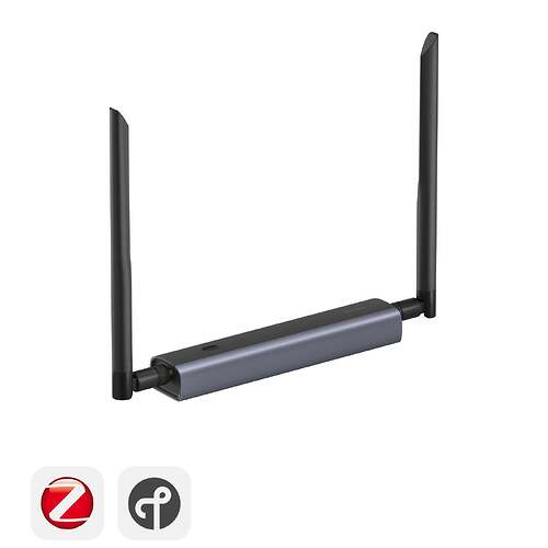

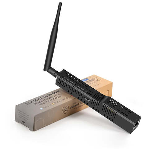

als Coordinator würdet ihr da den SMLIGHT SLZB-06M empfehlen oder den SONOFF Dongle Max Zigbee/Thread PoE Dongle | Dongle-M empfehlen oder noch einen anderen?

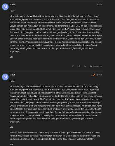

@MB75 warum das gleiche zweimal als Post?
Das nennt sich doppelten, doppel Post, ist so nicht gewollt :wink:
Du kannst Deinen ersten Post doch editieren :thinking:

Ja, ich hab den SLZB06 von Texas Instruments ist der , glaube ich und fahre damit ganz gut als POE Version.

nein, der hat vielleicht ein Texas Instrument Chip, ist aber von SMLIGHT!

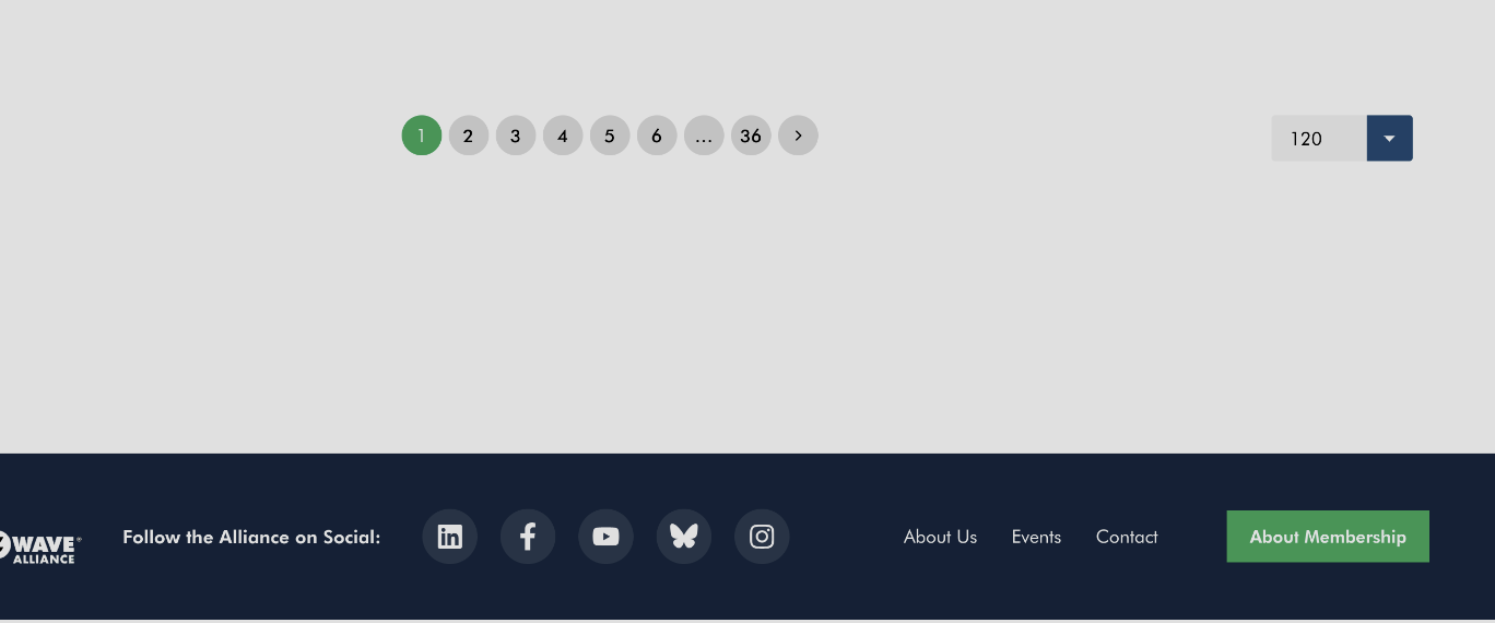

120 x 36 = 4320 Geräte sind Dir also zu wenig :thinking:

Der Hauptunterschied zwischen dem SLZB-06 und dem SLZB-06M liegt im verbauten Chip, der die Leistung und die Kompatibilität mit verschiedenen Systemen beeinflusst. Der SLZB-06M verwendet einen EFR32MG21-Chip, während der ursprüngliche SLZB-06 einen anderen Chip nutzt. Dies führt dazu, dass der SLZB-06M besser für bestimmte Systeme wie Zigbee2MQTT oder ZHA geeignet ist und eine höhere Reichweite bietet. Der SLZB-06 ist ein vielseitiger Adapter, der jedoch möglicherweise bei der Geräteunterstützung eingeschränkt ist.
Der SLZB-06M ist die neuere und leistungsfähigere Version, die für anspruchsvolle Nutzer empfohlen wird, die eine maximale Leistung und Kompatibilität wünschen. Wenn Sie sich für das ältere Modell entscheiden, sollten Sie sicherstellen, dass es mit Ihrem System funktioniert.
Ist diese Info richtig das der Der SLZB-06M die neue version vom SLZB-06 ist?
