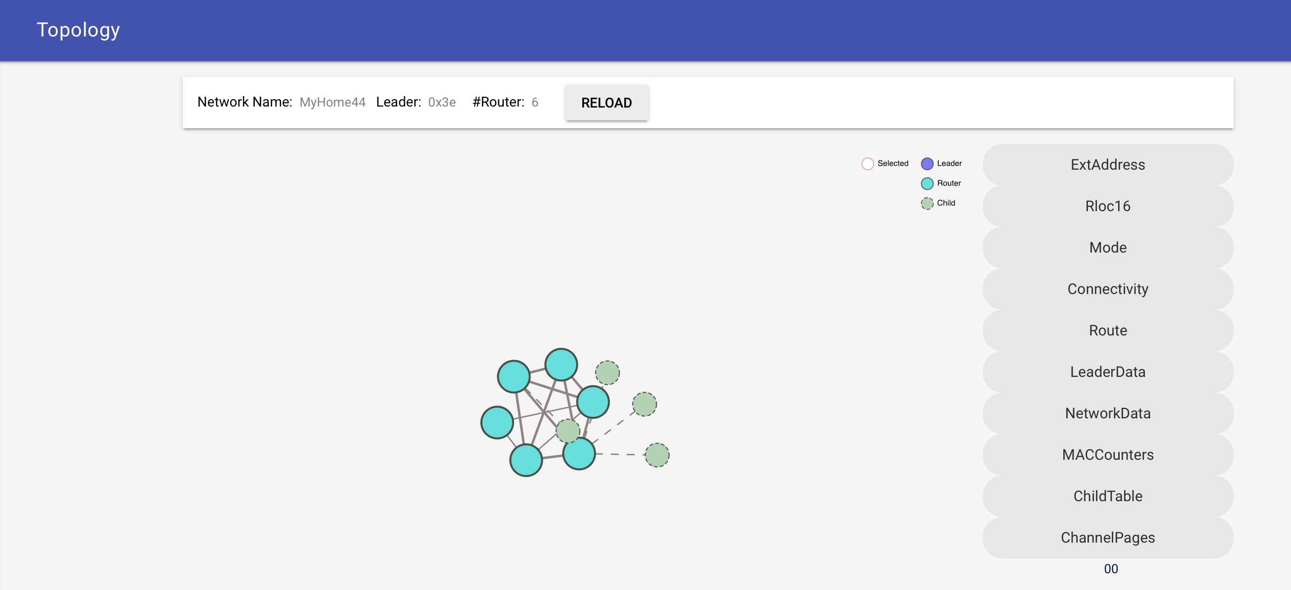

Einzig das OTBR Addon bietet etwas was sich Topology schimpft, allerdings sieht die bei mir nicht vollständig aus. Sollten eigentlich 8 Border Router, 9 Router und 7 Endgeräte sein.
