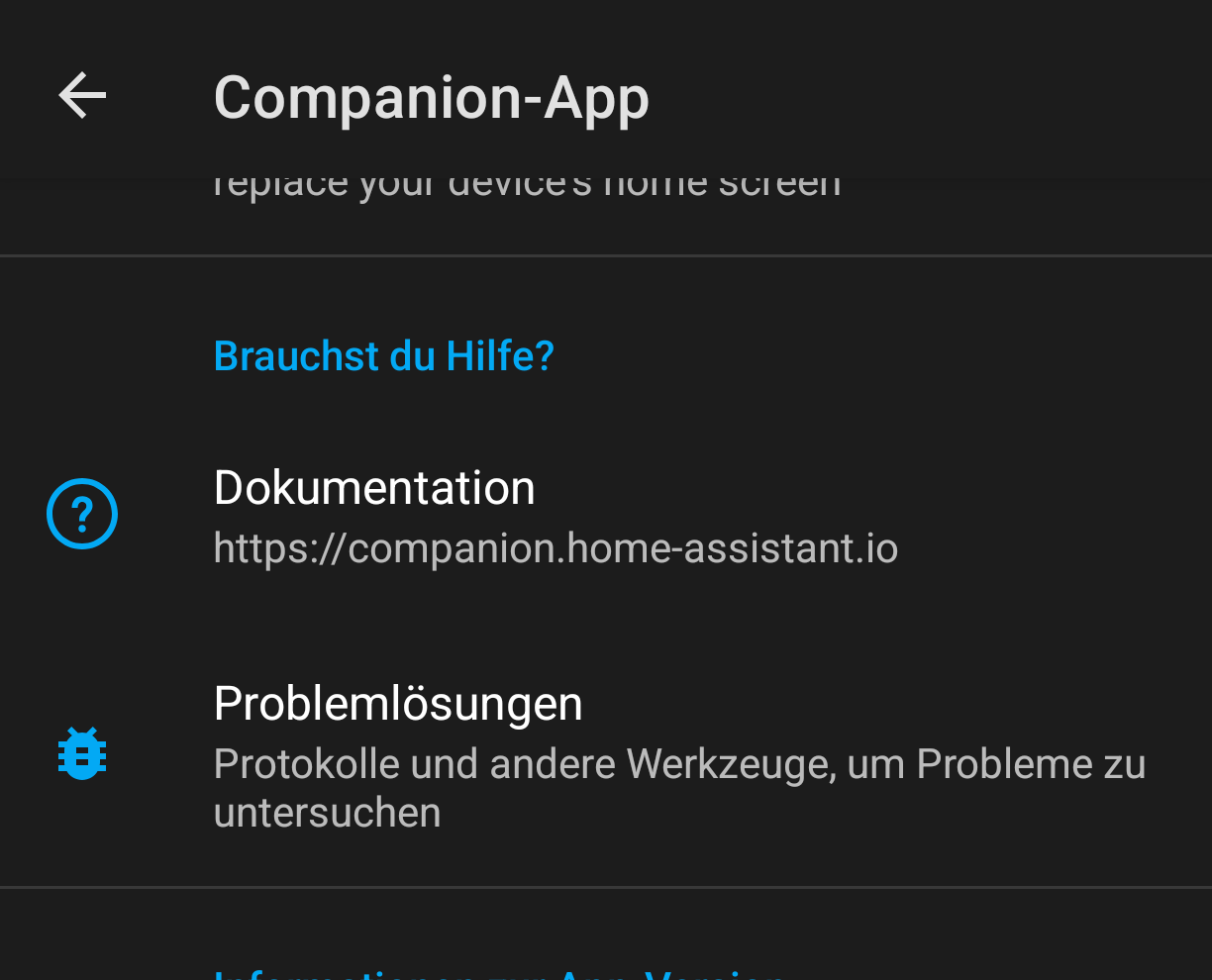

In der App in die Einstellungen → Companien-App → Problemlösungen → Thread-Zugangsdaten synchronisieren.
Da im Handy noch die falschen/alten Daten gespeichert sind.
Leider gibt es dort keinen Eintrag „Problemlösungen“. Aber „Debuggen“ - da geht‘s.
Bei Android schon vielleicht heißt es bei der Apple App anders.
Danke! Habe ich doch wieder etwas dazugelernt!
