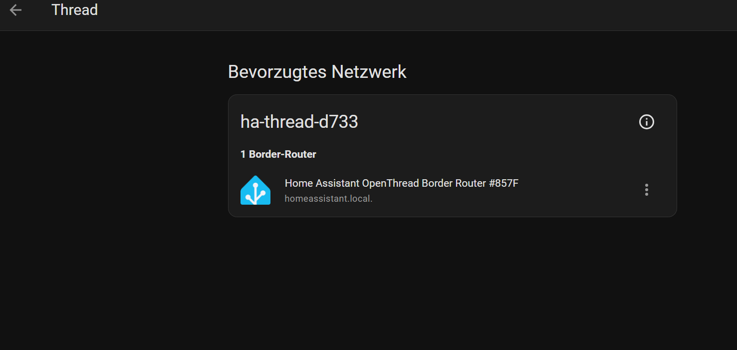

  • HA → Einstellung → Thread → was siehst du da? Ist der Sonoff als einzelner Boarder Router, oder mit anderen zusammen dort aufgelistet? Mach an besten mal ein Screenshot der ganzen Seite.

Der Dongle hängt NUR im Netzwerk und ist ins VLan vom IoT Netz eingebunden. Nicht per USB.
Der Router ist der einzige im Netzwerk, ich habe keine Apple Geräte oder andere in diesem Netz die noch mitspielen könnten.
Ah, sehr schön. Da sieht man auch schon das Problem, denke ich. Klicke auf die drei Punkte, rechts vom Boarder Router. Dann auf “Für Android- & iOS-Zugangsdaten genutzt” anklicken. Wenn du das gemacht hast, probiere danach erneut ein Gerät neu zu Koppeln, evtl. die Zugangsdaten noch mal auf das Handy übertragen.

Hey, das habe ich schon angeklickt. Aber ich schaue Morgen nochmal nach.
Nein der Dongle ist im selben Netz wie der Pi. Alles sauber aufgeräumt.

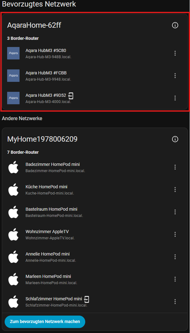

@NetSecond ich habe mittlerweile 146 Geräte über Matter over Thread laufen. Das mit den lange offline sein und das mal ein Gerät nicht von allein wieder Online gekommen ist, hatte ich auch. Bei mir lag es an den Apple HomePod mini´s wie es aussieht. Seitdem ich alle Geräte in den Apple-Thread-Netzwerk gelöscht habe, und über 3 Aqara M3-Hubs laufen lassen, sind diese 99,9% Online. Selbst wenn ich mal ein Aqara M3 neu starten sollte. Ich denke das hat damit zu tun, dass die Aqara M3 per LAN angeschlossen sind, und die HomePod mini´s über WLAN gelaufen sind. Vielleicht bekomme Apple das mit den Boarder Router auch nicht sauber Programmiert :man_shrugging:

Das ja spannend. Dann können es ja nicht die HomePods gewesen sein, sondern eher das WiFi mit dem sie angebunden sind. Aber anscheinend kommen die Boarder Router der HomePods dann ja nicht so gut damit klar, wenn sie Probleme mit der Netzwerkanbindung kurzzeitig Probleme bekommen.
Ich habe mal zum Test alle drei Aqara M3 neu gestartet. Hatte in HA bei den Matter-Geräten überhaupt kein Einfluss gehabt. Und nein, sie laufen wirklich über das Thread-Netzwerk der Aqara M3 :wink: habe ich in HA extra kontrolliert das die Geräte auch wirklich damit verbunden sind.
Bei mir sind alle HomePods ohne Ausnahme im 5GHz Netzt. Leider habe ich noch vereinzelt Geräte die leider nur 2.4GHz unterstützen, sonst würde ich das 2.4GHz Netzt schon längst ausschalten.

Wenn ich in der Vergangenheit alle meine HomePod Mini´s neu gestartet hatte, waren für 30-60 Min. viele Geräte offline und sind Stück für Stück erst wieder Online gekommen. Gleiches hatte ich wenn ich die HA VM komplett neu gestartet hatte.
Wenn ich jetzt die HA VM neu starte, sind alle 146 Geräte in weniger als 10 Minuten komplett wieder Online. Zudem hatte ich oft Probleme mit den Aqara W100 Geräten. Die sind gern auch mal offline geblieben und ich musste die Batterien entnehmen und wieder einsetzten damit die wieder Online kommen. Das passiert jetzt z.b. überhaupt nicht mehr.
Kurz, seitdem ich die Aqara M3 als einzige TBR verwende, läuft alles deutlich stabiler und zuverlässiger. Auch habe ich das gefühlt, dass gerade Gruppen von Leuchten schneller reagieren als vorher.
