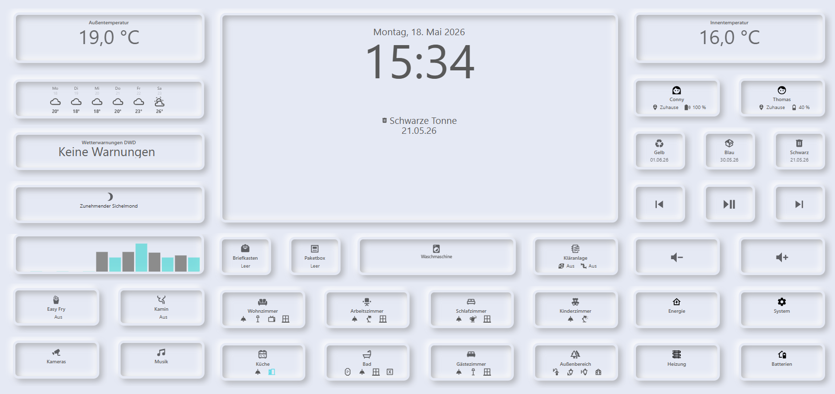

nur aus interesse womit hast du das gemacht? mit den realen Bildern und die entitäten reingeschoben

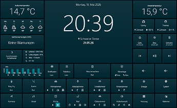

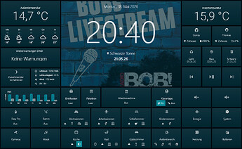

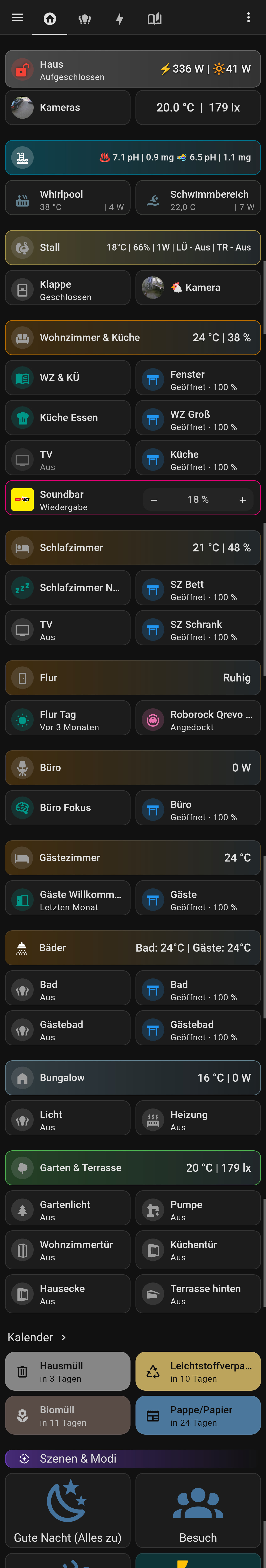

ich nutze 1 Haupt-Dashboard für alles … für Browser m PC, Wallpanel und Smartphone. Das Dashboard ist so gestaltet, dass es für alle Ansichten passt.
Auf dem Smartphone allerdings benötige ich nicht alle Karten - also werden die nicht benötigten Karten für das Smartphone ausgeblendet. das geschieht über die Sichtbarkeitsbedingungen “Bildschirm”.
PC & Tablet (Wallpanel)
Smartphone

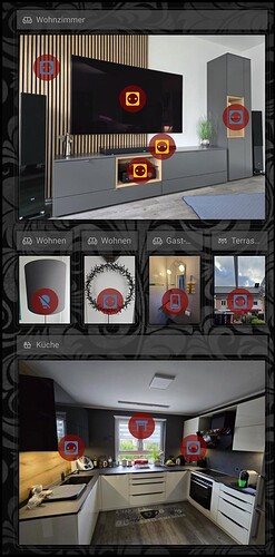

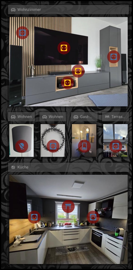

Es geht ja schon damit los: Hell oder dunkel? Was Schwippser preferiert ist ziemlich eindeutig!! :zany_face:
type: picture-elements
elements:
  - type: state-icon
    entity: light.zb_licht_wohnzimmer
    style:
      top: 52%
      left: 31%
      transform: scale(1.3,1.3)
      border-radius: 50%
      "--paper-item-icon-color": white
      "--paper-item-icon-active-color": white
      text-align: center
      background-color: rgba(122, 0, 0, 0.7)
    tap_action:
      action: toggle
image: /api/image/serve/c681310dbf83a499d86aff0bd20c98d8/512x512
Guckst Du:

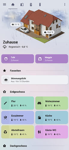

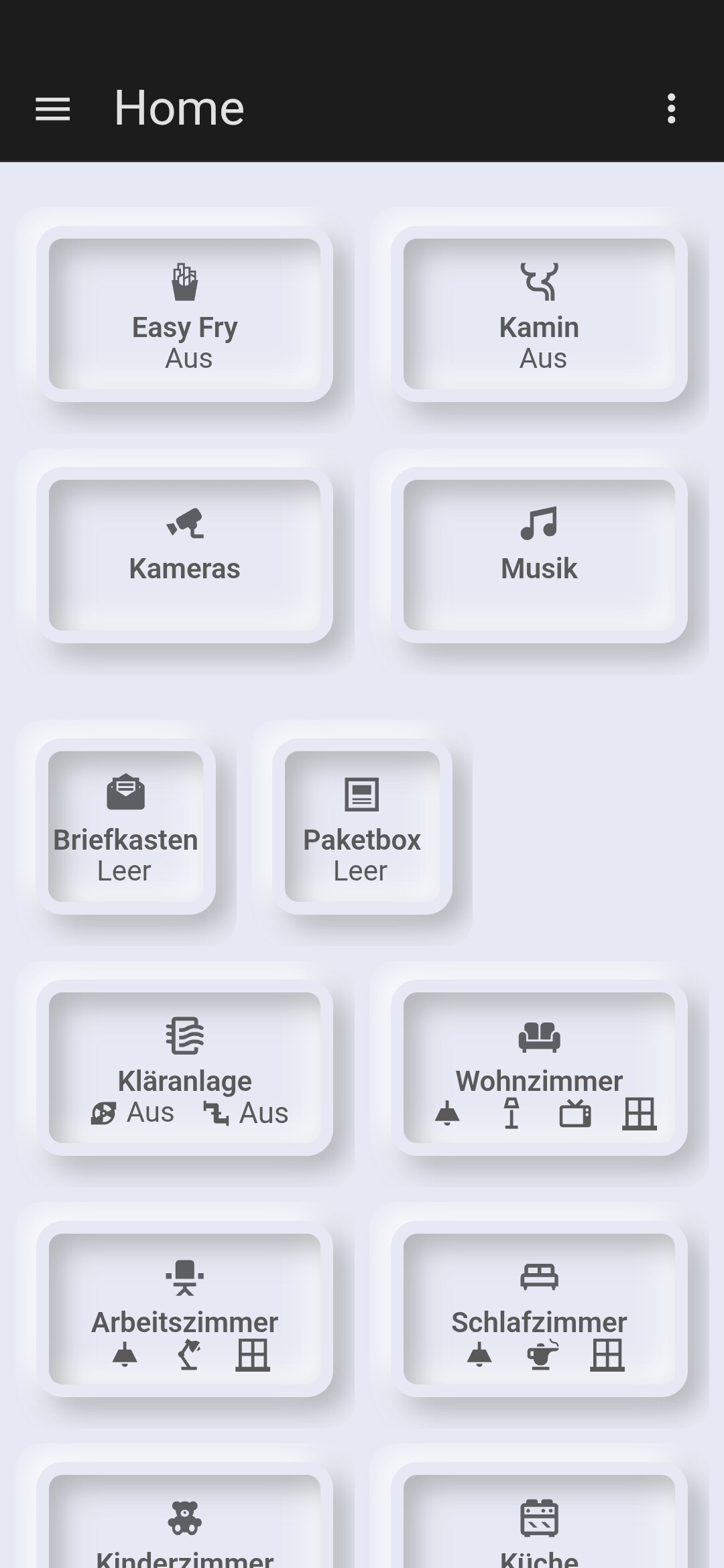

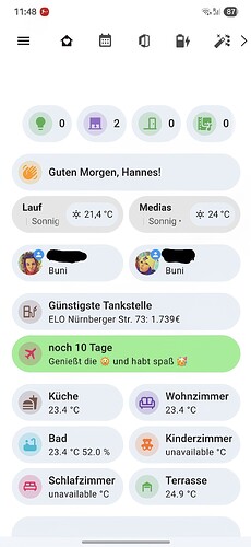

Ok die bonbon strategie kommt meinem traum Dashboard aufjedenfall sehr nahe
Gerne noch weitere Empfehlungen wo jch mir was abschauen kann

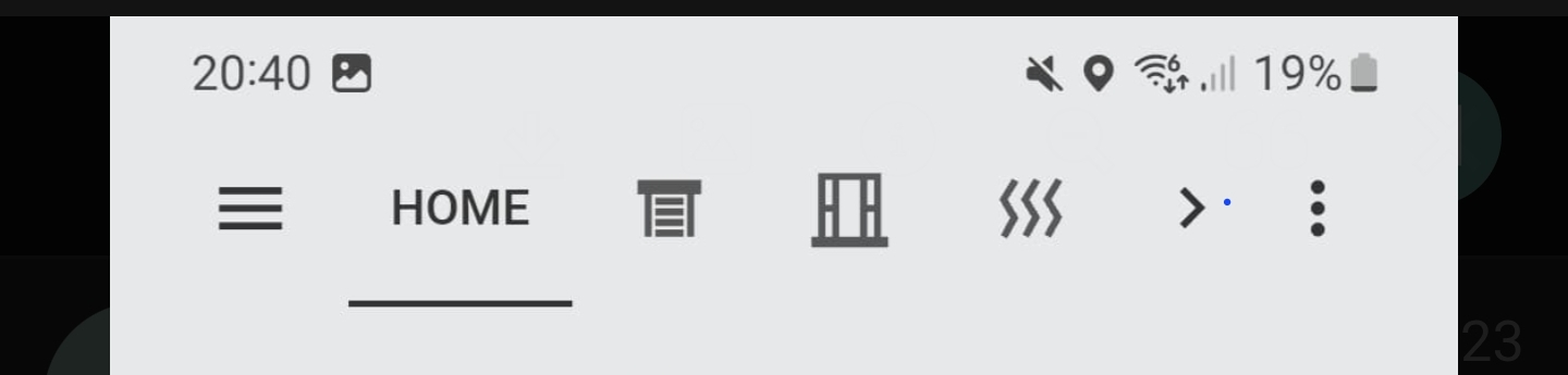

Weiß jemand wie ich sowas erstellen kann?
Das ich so eine auswahl leiste bekommen kann
:smiley: ich hab das auch in Dunkel

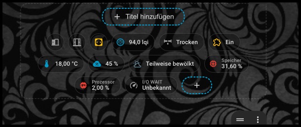

Mit Badges…
2026-05-18 19-19-14
Sieht dann “live” so aus. Haben halt fast alle eine Kondition, wann sie anzeigen sollen.
Rechts oben auf “Dashboard bearbeiten” usw…
Dann auf das Plus…
Dann musst du dich entscheiden. :slight_smile:

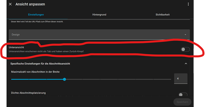

Ich persönlich würde oben nicht so viele Tabs einbauen bzw. sichtbar machen, da das aus meiner Erfahrung irgendwann nervt.
Bei meinem Dashboard habe ich so viel wie nötig auf die erste Seite gelegt und in den Unteransichten für die jeweiligen Räume, die ich über die Überschriften der Räume erreiche, sind dann nur “Feinheiten” für die jeweiligen Räume sicht- und steuerbar, die ich selten benutze.
So kann ich auf dem Handy einfach “wischen” und muss nicht immer mit dem Finger nach ganz oben.
Alle Lichter in den jeweiligen Räumen schalte ich mit dem Icon vor der Überschrift des Raumes an oder aus. Bestimmte Lichtszenen starte ich mit dem Icon der Szene. Auf meine Unteransicht mit allen Lichtern komme ich, wenn ich auf den Namen einer Lichtszene tippe.
So ähnlich ist es auch mit den Rollläden. Wenn ich auf das Icon tippe, sehe ich die Steuerung für den einen Rollladen, tippe ich auf den Namen eines Rollladens, erreiche ich eine Unteransicht mit allen Rollläden.
So ist das eigentlich mit allen Räumen und Bereichen geregelt. Ich habe sehr viele Unteransichten, die aber nicht oben in der Leiste sichtbar sind.

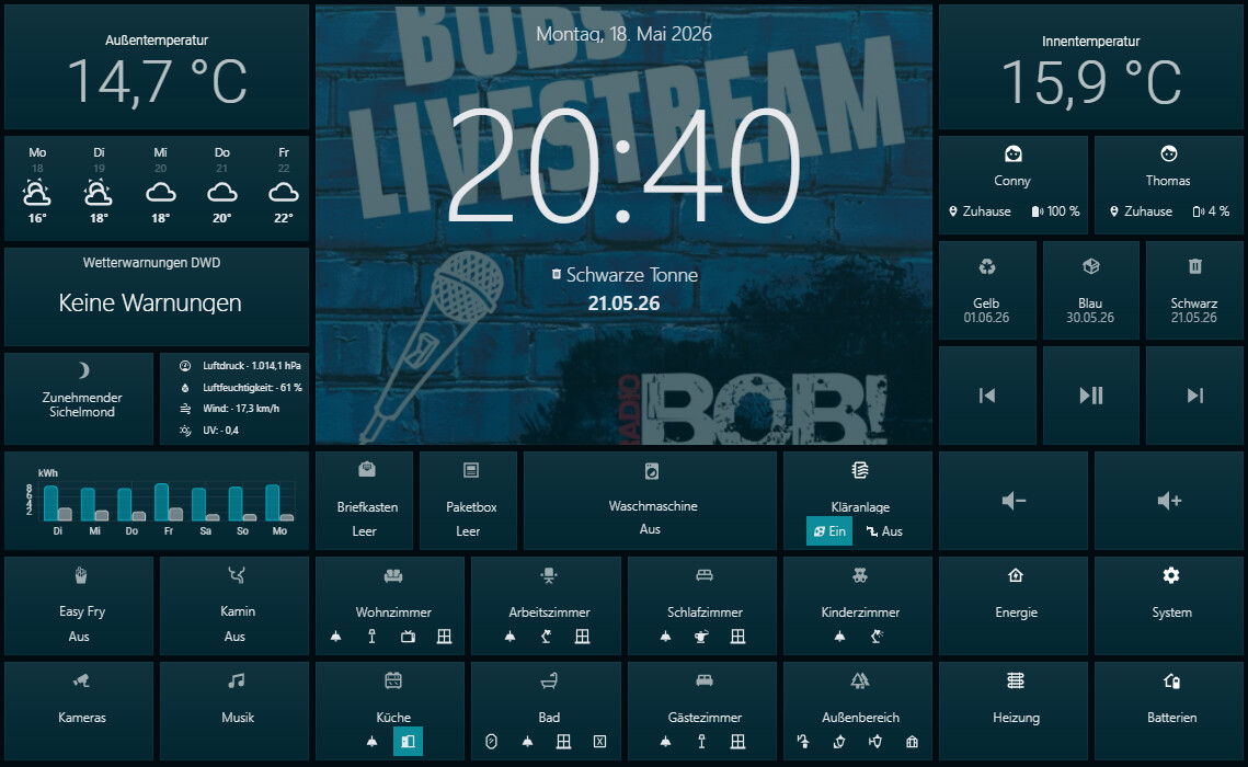

Ja … genauso verfahre ich auch. Header, Seitenleiste und auch die Tabs sind per Kiosk ausgeblendet.
Die Navigation zu “Unter-Dashboards” (PV, Energie, Kläranlage usw.) erfolgt ausschließlich über Buttons mit Links im “Haupt-Dashboard”.

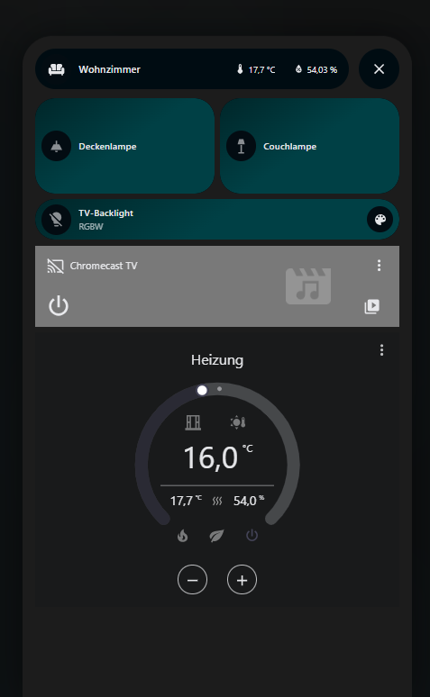

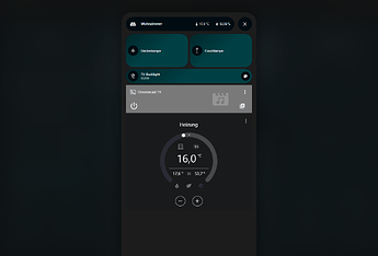

Da mein “Haupt-Dashboard” komplett mittels Bubble-Card erstellt ist nutze ich für “kleinere Anzeigen” (Räume, Kameras usw.) das Bubble-Card-PopUp.
Wie weiter oben schon beschrieben sind einzelne Karten des “Haupt-Dashboards” für die Ansicht auf dem Smartphone ausgeblendet.
Das “Scroll-Problem” löse ich teilweise mit der Anchor-Card und auf wirklich großen Dashboards.
Im Footer einiger "Unter-Dashboards habe ich einen “Close-Button” der per Klick zurück zum “Haupt-Dashboard” führt. Auch im Footer einen “Scroll-to-Top-Button” (Anchor-Card) der zum Anfang des Dashboards führt und für Dashboards die es benötigen ist dort auch die “Energy-Date-Selection” platziert.

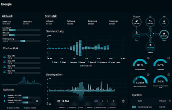

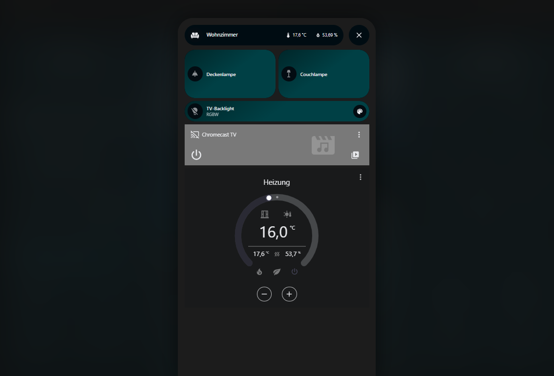

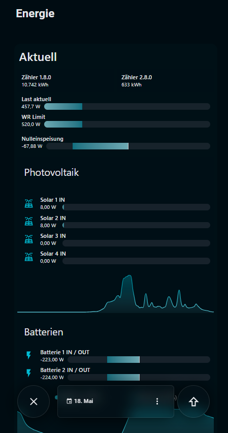

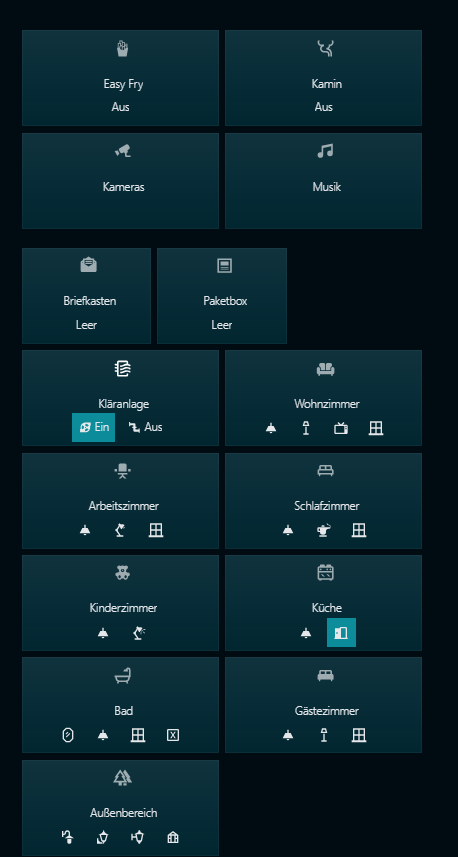

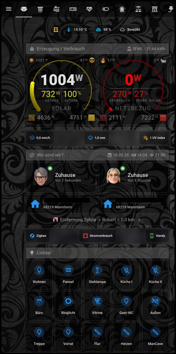

Hier einige Screenshots dazu:
PC / Tablet:
PopUp
Unter-Dashboard
Smartphone:
Smartphone-Unterdashboard
Smartphone-PopUp
