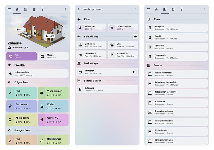

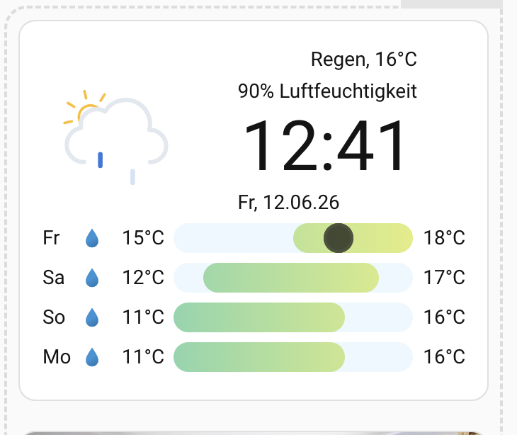

🍬 Bonbon Strategy - eine vollautomatische Dashboard Strategie
Hallo Zusammen! Darf ich vorstellen?
:candy: Bonbon Strategy
Das hier hab ich in den letzten Wochen entwickelt und wĂĽrde mich ĂĽber Feedback freuen!
Die Dashboard Strategie ist entstanden, weil das Standard Dashboard von Home Assistant bis vor Kurzem kaum derartiges anbot. Auch das jĂĽngste Update, was zwar einige Funktionen in diese Richtung mitbringt, sieht insgesamt trocken aus.
Das ständige manuelle Zusammenklicken von Karten und Entitäten oder das rumkopieren von Karten-YAML sobald etwas neues dazu kommt oder den Raum wechselt, wurde langsam nervig.
Ich stellte mir die Frage warum es denn die Norm ist sich selbst für die absoluten Grundfunktionen manuelle Dashboards bauen zu müssen, obwohl man schon so viele Sachen in HA selbst pflegt, wie zum Beispiel Etagen, Bereiche, dazugehörige Sensoren, Icons, Bezeichnungen etc.
Mit einer Dashboard Strategy macht man das ganze nur einmal. Im Grunde ist eine Dashboard Strategie ein YAML Generator, deren Funktionsweise man komplett in der Hand hat.
Ăśber Feedback wĂĽrde ich mich sehr freuen! Scheut euch auch nicht ein issue aufzumachen!
Hier ist der GitHub Link: GitHub - trashbytes/bonbon-strategy: A Home Assistant strategy which automatically generates a colorful dashboard.
Ihr könnt die Repository bei HACS hinzufügen und es darüber installieren.

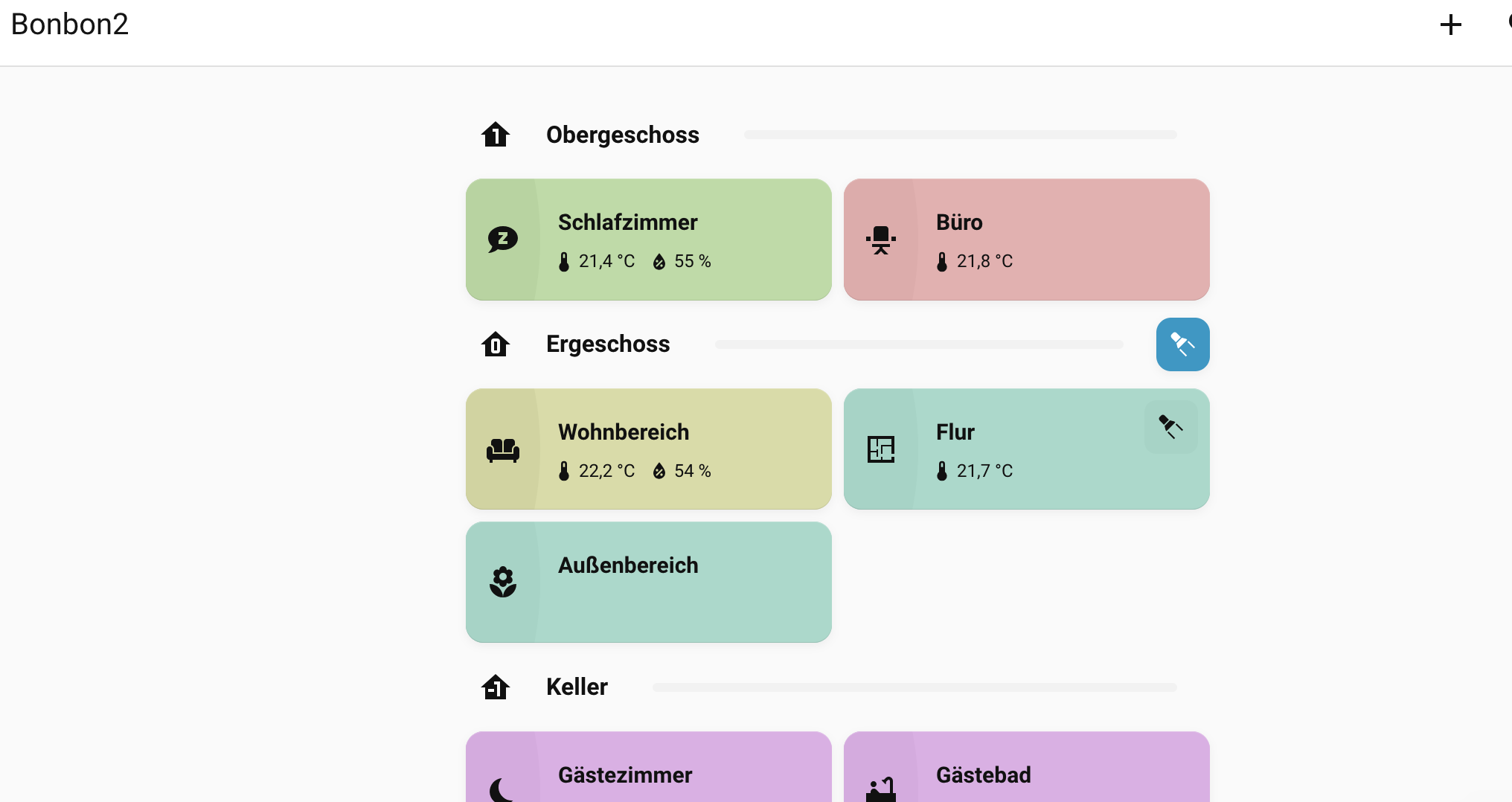

  1. Wie kann ich mir das Haus auf der Startseite generieren?
  2. Wie bekomme ich es farblich so gestaltet, wie bei dir? Magst du mir deinen Code zur VerfĂĽgung stellen? :slight_smile:

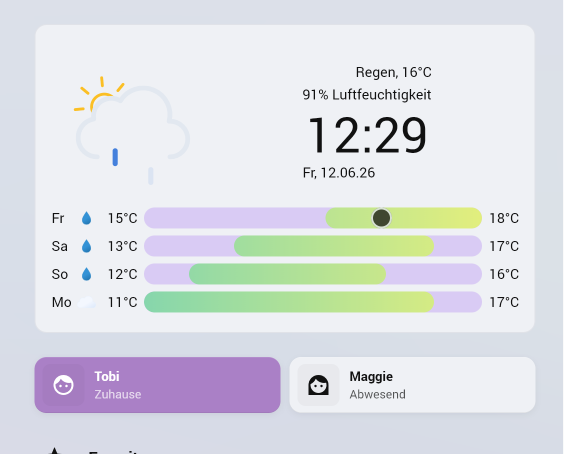

Gerne!
Zunächst noch ein Hinweis: Du hast den Erklär-Code kopiert. Du solltest alles ab “actions” entfernen.
Ich nutze das Theme “Catpppuccin Auto Latte Frappe” von hier: GitHub - catppuccin/home-assistant: 🏠 Soothing pastel theme for Home Assistant · GitHub
AuĂźerdem dann diese Farbwerte und Hintergrundbilder:

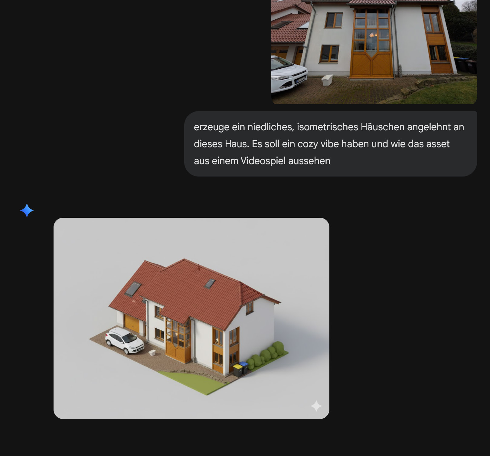

FĂĽr das Haus hab ich einfach Google Gemini ein Foto von unserem Haus geschickt und dann gebeten eine isometrische Grafik wie aus einem Videospiel daraus zu erzeugen und anschlieĂźend in Photoshop verbessert. Dann nochmal Gemini geschickt und gebeten eine Nacht-Version zu erzeugen. AnschlieĂźend beides in PS freigestellt.
Dargestellt wird das Haus mit “Atmospheric Weather Card” und ein paar Bubble Cards: GitHub - shpongledsummer/atmospheric-weather-card: Animated weather card for Home Assistant · GitHub
Ich ordne das auf einem Picture Elements Card mit einem leeren 16:9 png an, damit ich da meine eigenen Bubble Cards frei positionieren kann, aber vielleicht reicht dir schon Atmospheric Weather Card alleine.
Hier ist meine Config dazu:

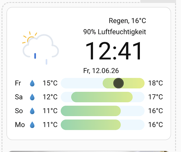

Ich habe jetzt versucht, mir mein Wetter wie folgt einzublenden:
strategy:
  type: custom:bonbon-strategy
  options:
    views:
      bonbon_home:
        sections:
          bonbon_weather:
            hide_separator: true
            order: 1
            cards:
              - type: custom:clock-weather-card
                entity: weather.dwd
                title: null
                sun_entity: sun.sun
                temperature_sensor: sensor.outdoor_temp
                humidity_sensor: sensor.outdoor_humidity
                weather_icon_type: line
                animated_icon: true
                forecast_rows: 4
                locale: de
                time_pattern: HH:mm
                time_format: 24
                date_pattern: ccc, dd.MM.yy
                hide_today_section: false
                hide_forecast_section: false
                show_humidity: true
                hide_clock: false
                hide_date: false
                hourly_forecast: false
                use_browser_time: true
                time_zone: null
                show_decimal: false
                tap_action:
                  action: navigate
                  navigation_path: /dashboard-tablet/regenradar
          bonbon_persons:
          bonbon_favorites:
          bonbon_areas:
          bonbon_robots:
          bonbon_security:
      bonbon_area:
        sections:
          bonbon_environment:
          bonbon_scenes:
            name: Szenen & Skripte
          bonbon_lights:
          bonbon_switches:
            name: Schalter & Taster
          bonbon_media:
          bonbon_climate:
            name: Heizung & Klima
          bonbon_covers:
            name: Rollläden & Beschattung
          bonbon_openings:
            name: Fenster & TĂĽren
          bonbon_valves:
          bonbon_miscellaneous:
Jetzt ist der Balken mit dem Wetter oben zwar weg, aber das Wetter wird mir auch nicht angezeigt…
Funktioniert bei mir ohne Probleme:
Ist Clock Weather Card installiert und geladen?
Ja. Auf anderen Dashboards funktioniert die Karte. Hintergrund lässt sich auch nicht ändern. Ich lege mal ein komplett neues Dashboard an.
Funktioniert nicht…
strategy:
  options:
    views:
      bonbon_home:
        sections:
          bonbon_weather:
            order: 1
            cards:
“Funktioniert nicht…” ist nicht hilfreich.
Beschreibe das Problem, zeig Fehlermeldungen, mach nen Screenshot vom Problem, sonst kann ich leider nicht helfen.
Dashboard:
Code dazu:
strategy:
  options:
    views:
      bonbon_home:
        sections:
          bonbon_weather:
            order: 1
            cards:
                entity: weather.dwd
                title: null
                sun_entity: sun.sun
                animated_icon: true
                forecast_rows: 4
                locale: de
                time_pattern: HH:mm
                time_format: 24
                show_humidity: true
                hide_clock: false
                hide_date: false
                time_zone: null
                show_decimal: false
                tap_action:
                  action: navigate
Ansicht auf einem anderen, alten Dashboard:
Komischerweise lässt sich auch der Hintergrund nicht, wie in der Doku beschrieben, ändern…
Verwendest du die aktuelle Version 3.0.0 von Bonbon Strategy?
Parallel zu deinem Post habe ich die Strategy gelöscht und das Repository neu hinzugefügt und über Hacs die Strategs neu installiert und einen kompletten Neustart gemacht. Jetzt funktioniert es! Wahnsinn!

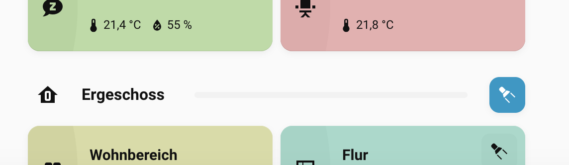

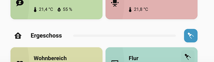

Und wie bekomme ich diese blaue Schaltfläche rechtsseitig weg?
Sorry für diese “dummen” Fragen!
Sehr schön! Ich helfe gern, dumm sind Fragen selten!
bonbon_areas:
  separator_buttons: false # entfernt die blaue Schaltfläche bei den Etagen-Trennern
  sub_buttons: false # entfernt die Schaltfläche innerhalb der Bereichs-Karten
Jetzt stehe ich (leider wieder) auf dem Schlauch.
An welcher Stelle muss ich den Snippet einfĂĽgen?
Erledigt. Habs gefunden :slight_smile:
