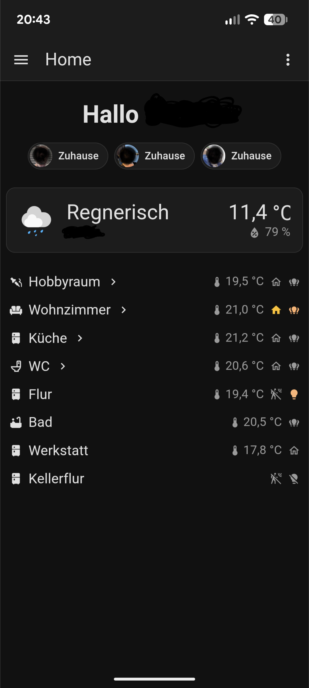

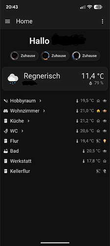

Hi, mir war mein bisheriges Dashboard für das Smartphone zu unübersichtlich deshalb hab ich das ganze vereinfacht. Eine knappe Übersicht über die Räume mit Verweis auf Unterseiten.
Das Ganze ist noch im Entstehen und unvollständig, aber man erkännt die Idee. Als Übersicht habe ich einfach Ünerschriften genommen und ein paar Badges hinzugefügt.
Das Licht kann man direkt über die Badges ein und ausschalten, aber nur das gesamte Licht für den Raum. Wenn man das Symbol gedrückt hält bekommt man die Übersicht über alle Lampen.

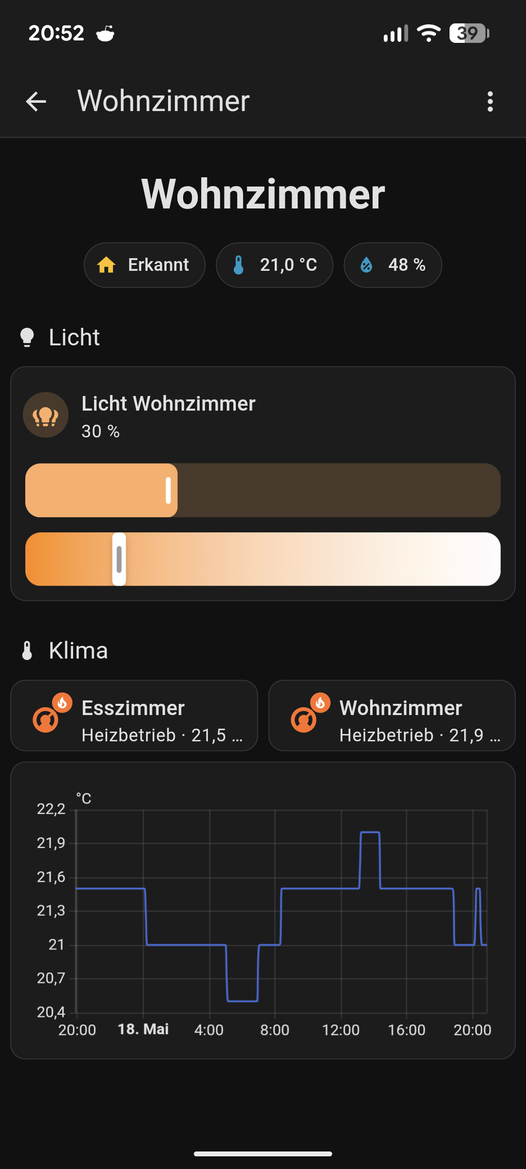

Ansonsten kann man nur über den Link auf die Unterseiten. Hier am Beispiel vom Wohnzimmer. Aber auch das ist noch unvollständig.
Alles mit Standard HA Komponenten erstellt.

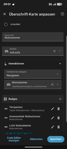

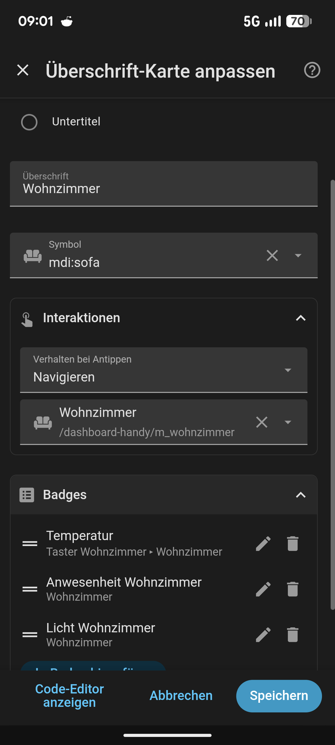

Nice, mit welchen Karten hast du das erstellt?
Grüße Franky
Wie gesagt alles Standard Karten. Die Anwesenheit sind normale Badges und die Liste mit Räumen ist einfach die “Überschrift” Karte. Für jeden Raum eine, einfach mehrere untereinander. Und für die Überschrift als Interaktion “Navigieren” zu einer Unterseite und ein paar Badges.
