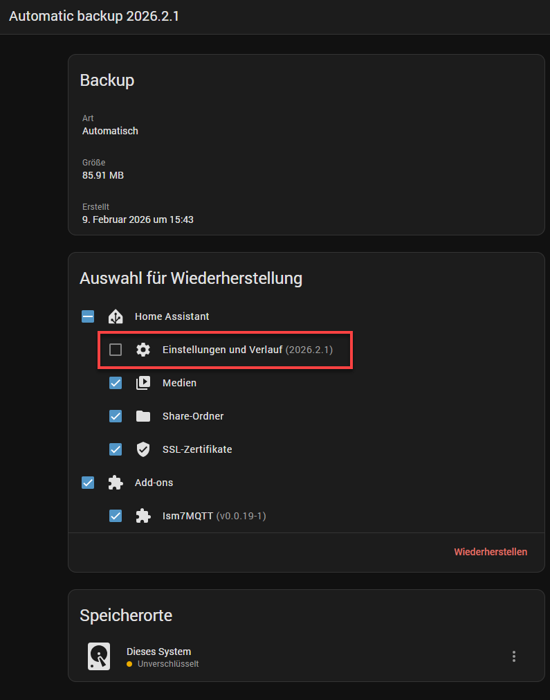

Hab nun doch noch konkret ausprobiert:
Start mit einer 2025.12.1
In diese nun das Backup hochgeladen, welches ich mit einer 2026.2.1 angelegt hatte.
Als erstes die Option “Einstellungen und Verlauf” nicht aktiviert. Restore klappt problemlos und danach war HA immer noch auf der 2025.12.1
Folgend nun der Restore mit allen aktiven Optionen
Das scheint also nicht zu klappen. Es sieht so aus, als wenn
Backup-Version <= aktuelle HA-Version
sein muss.
Gruß, Lars
