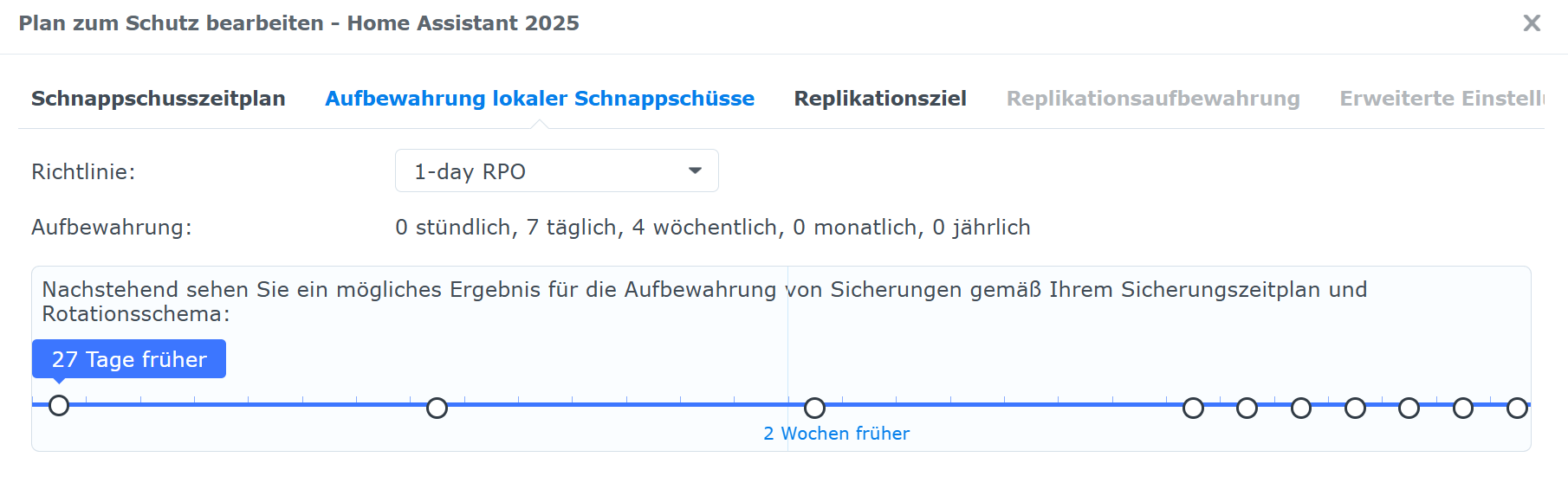

Ich habe aktuell eine Snapshot Aufgabe “Daily / 1-day RPO”. Zusätzliche Snapshot Aufgaben für 1-hour und 1-week wie in deiner Konfiguration lässt mein VMM aber nicht zu. Immer nur eine Aufgabe für eine VM, was ja auch eigentlich logisch ist, da ich ja sonst mehr er parallele Snapshot Ketten hätte. Wie hast du das hinbekommen?
Meine Überlegung war es jetzt Snapshot von den letzten drei Monaten aufzubewahren, damit ich auf der sichern Seite bin, wenn ich mal einen manuellen monatlichen Export vergessen habe.
Das scheint aber auch nicht zu gehen? Auch die Aufbewahrungszeit ist auf 27 Tage feste gelegt.
Auch wenn ich die Richtlinie auf stündlich oder wöchentlich umstelle, bleibt die Begrenzung auf 27 Tage
Ich muss also innerhalb von 27 Tagen immer einen neuen Export erstellen, da sonst zwangsläufig die Snapshot Kette abreißen würde und ich nur noch den Stand des Exportieren VM wieder herstellen könnte.

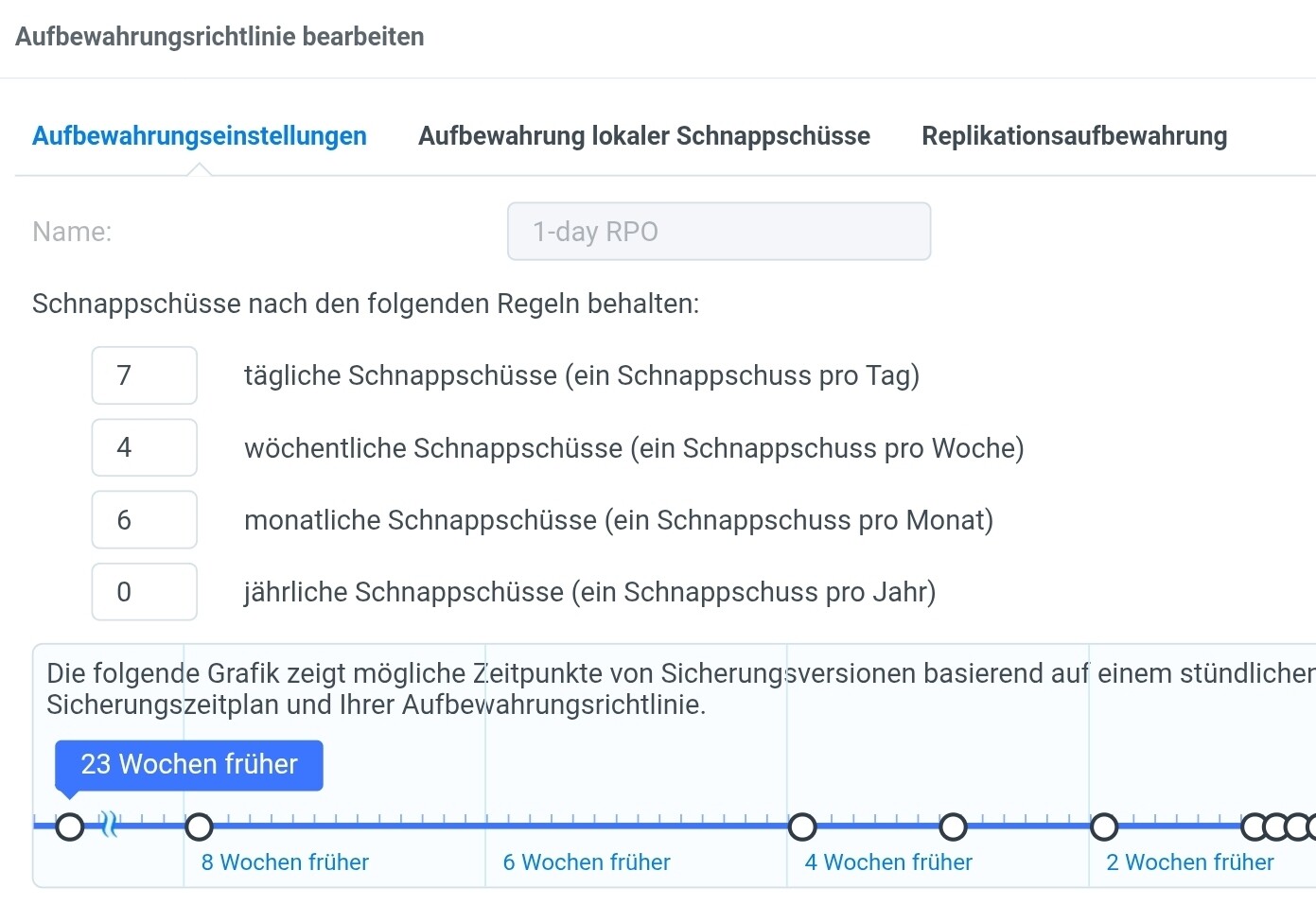

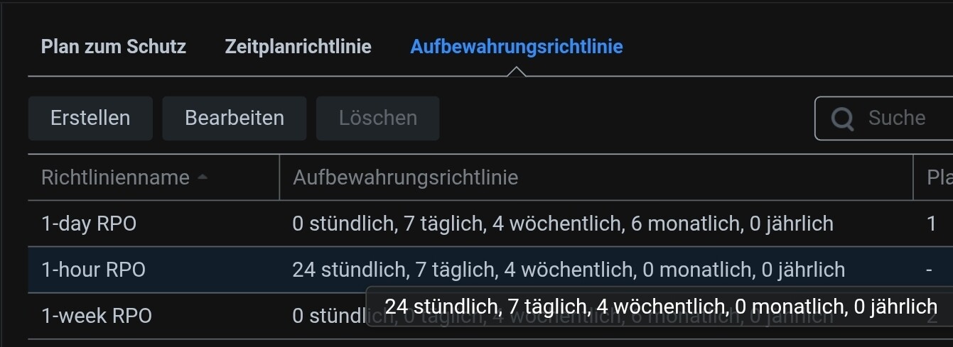

Du musst nur die Richtlinien bearbeiten, dann kannst du Snapshoten wie du lustig bist.

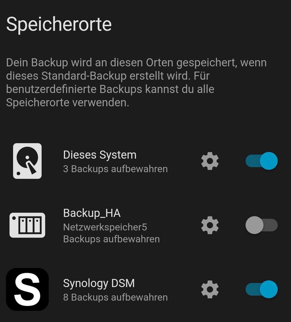

Natürlich ersetzt ein Snapshot kein vollwertiges Backup, welches du in HA automatisieren kannst. Da kommen bei mir unter 300MB zustande. Mit verschiedenen Speicherzielen, NAS und Google Drive (15GB frei) sollte das alles kein Problem sein.
Und das Snapshots kein gängiges Mittel für eine Sicherung sind, kann ich nicht bestätigen. Das ist ein extrem beliebtes Tool für alle Arten von Anwendungs- oder Terminalserver.

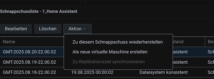

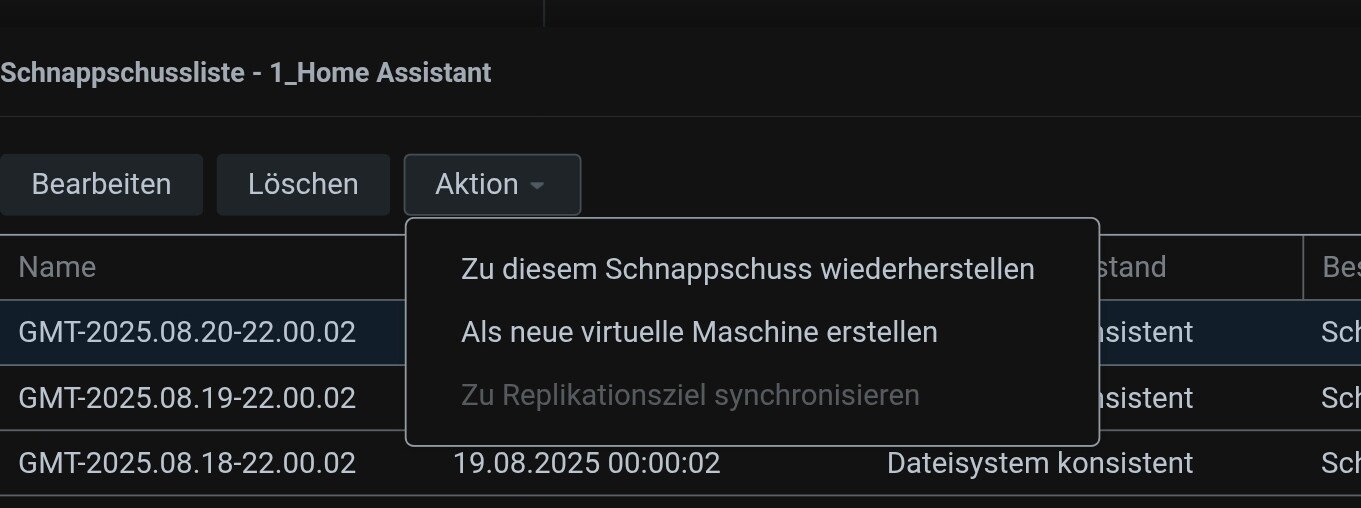

Deine Theorie würde aber voraussetzen, dass ein Export immer Pflicht ist. Dem ist aber nicht so und meine Exporte liegen nicht mal auf dem NAS mit den VMs. Dazu kommt, dass manche Exporte gar nicht mehr existieren und ich trotzdem laut Snapshotplan die VMs zurücksetzen kann.
Gefährlich wird es erst, wenn die Platten der VM Fehler aufweisen. Deshalb könnte hier ein RAID helfen oder eben der Export und das HA Backup.
Ich selbst habe noch kein RAID für die VMs. Die SSD für die VM ist eigens dafür und das restliche System läuft auf normalen HDDs. Besitze 1 Export, direkt nach der Ersteinrichtung erstellt, meine Snapshots und tägliche HA Backups (max 8 Stück) auf NAS (smb) und DSM Backup Funktion. Backup_HA war ein Test, den ich aber nicht mehr anwende.

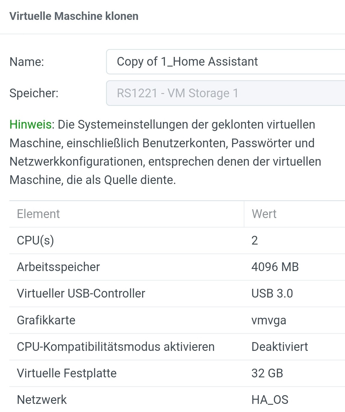

Da ist doch der Hunde begraben! Du sagst ja selber hier, dass du eine VM zurücksetzten kannst. Das bedeutet doch das du die VM haben musst, die du auf irgendeinen Snapshot Stand zurücksetzten kannst! Das ist ja eine Logik, der ich folgen kann.
Dann kann der irgendwann mal erstellte Export mit den Snapshots gar nichts anfangen, sondern die defekte VM kann mit dem Snapshot ggf. wieder rekonstruiert werden, da dort das technische Umfeld der VM (Betriebssystem, Ablagestrukturen usw.) gesichert wurden. Daher aus der Hinweis, den ich gefunden habe, dass eigentlichen Daten der VM wie in einem Backup nicht gesichert werden.

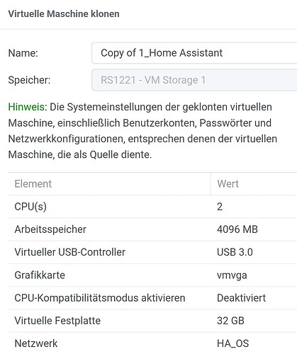

Bei meinem oben gezeigten Bild gibt’s die Option “Als neue virtuelle Maschine erstellen”. Das wäre der nächste Schritt bei der Option.
Die Schnappschüsse gehöre immer zu einer VM. Wird die VM gelöscht werden die Snapshots gelöscht. Ist die Platte defekt, sind auch die Schnappschüsse defekt. Da hilft nur ein RAID.
Es gibt noch die Möglichkeit einer Snapshot Replikation (erfordert Lizenzen). Damit kannst du die Snapshots auf andere Ziele sichern und auch die VMs.
Das mit dem Klonen ist auch logisch. Aber du bewegst dich halt immer nur rückwärts. Du brauchst immer die VM mit den Snapshots und kannst die aktuelle VM auf einen zurückliegenden Punkt bringen oder aus der aktuellen VM mit dem gewünschten Snapshot eine geklonte VM erstellen, die den älteren der VM Stand darstellt.

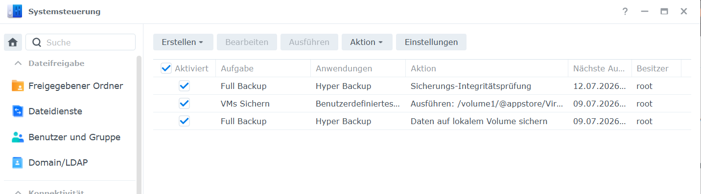

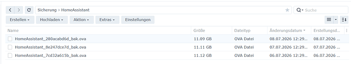

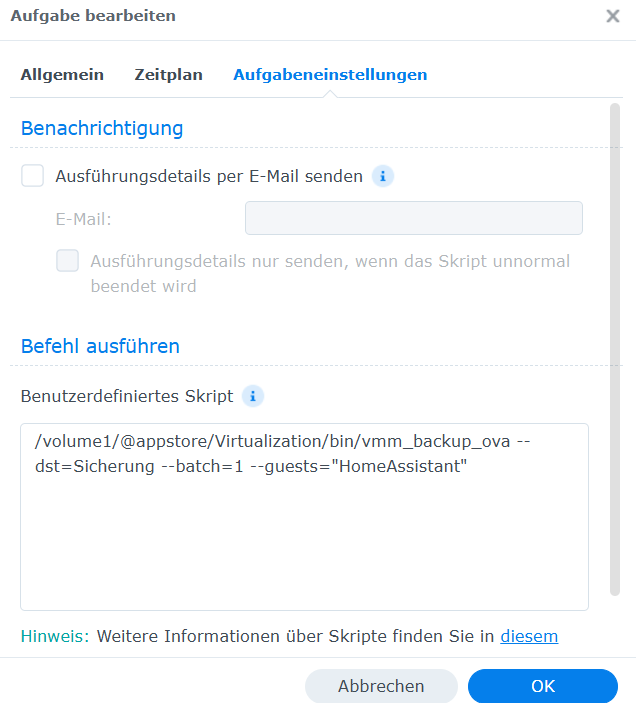

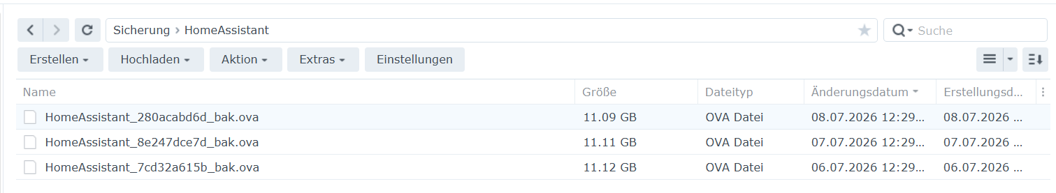

Also ich mache die Sicherung auf der DS923+ immer mit dem Hyper Backup und dieser sichert dann auch die zuvor erstellten .ova Backups von HA gleich mit. Geht gut per Script und im laufenden Betrieb.
Beispiel: /volume1/@appstore/Virtualization/bin/vmm_backup_ova --dst=Sicherung --batch=1 --guests=“HomeAssistant”

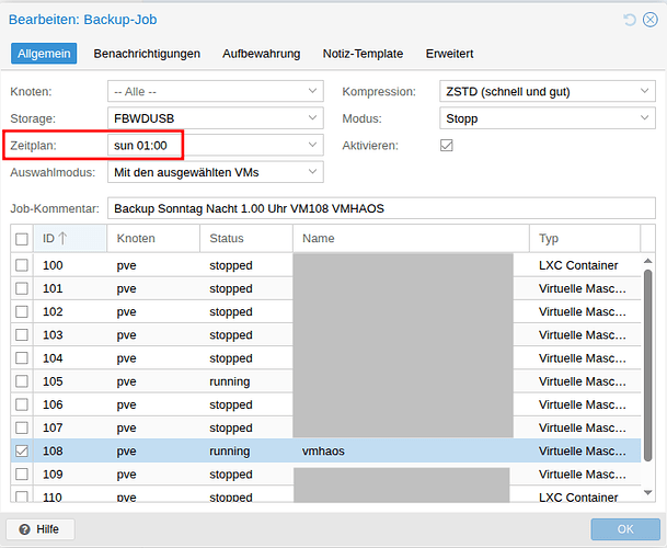

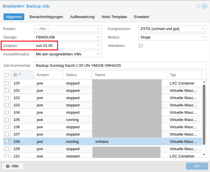

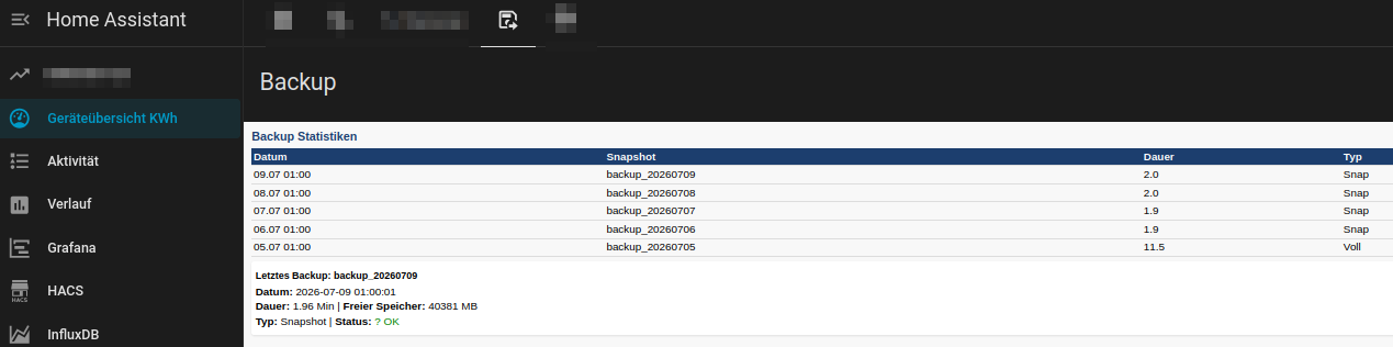

ich hab mal gelesen, wenn man eine influxDB innerhalb der VM in HOAS betreibt, sollte man ein Backup im laufenden Betrieb unterlassen, weil es zu Inkonsistenzen der Langzeitdaten und zu DB-Korruption führen kann.
Deshalb hab ich es für mich damals so gelöst:
jeden Tag MO-SO um 1:00 nachts: proxmox VM runterfahren - Snapshot in proxmox erstellen
jede Woche SO-MO 1:00 nachts: proxmox VM runterfahren - full backup in Proxmox erstellen
das Script selbst läuft auf dem Proxmox System als CronJob
nebenbei erstellt es ein JSON mit den Infos der Snaps, Backups und HOAS liest das ein
hier in Pseudo-Code
--- Taeglicher Snapshot (jeden Tag, 01:00 Uhr) ---
  IF VM laeuft:
      VM herunterfahren
  Snapshot erstellen (Name = heutiges Datum)
  IF Anzahl Snapshots > 5:
      ältesten Snapshot löschen
  VM starten
--- Woechentliches Vollbackup (Montag, 01:30 Uhr) ---
  IF USB-Stick gemountet:
      Ziel = USB
  ELSE:
      Ziel = lokaler Storage (Fallback)
  IF VM laeuft:
      VM herunterfahren
  vzdump VM -> Ziel
  IF Anzahl Vollbackups > 2:
      ältestes Backup löschen
  VM starten
--- Monitoring-Anzeige in Home Assistant ---
  NACH jedem Backup-Lauf:
      schreibe { zeit, dauer, groesse, erfolg } -> backup_stats.json
  HA REST-Sensor:
      liest backup_stats.json per HTTP
      -> Dashboard-Card zeigt Werte an
funktioniert seit über 2 Jahren erfolgreich autonom
