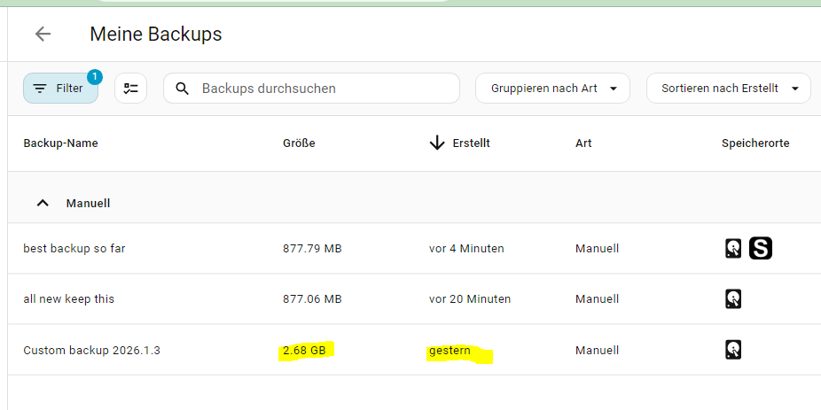

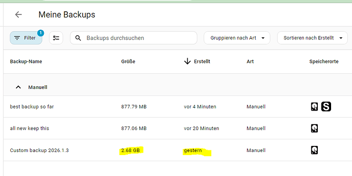

unter “meine Backups” sehe ich aktuell dies:
ein komplettes backup hat gestern noch 2,68 GB beansprucht und heute nur noch 880 MB
wie kann das denn sein?

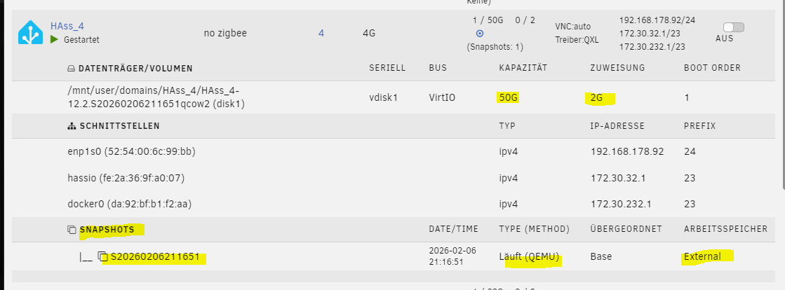

das System läuft auf einem unraid Server und ich habe dort heute morgen zum ersten Mal ein snapshot angefertigt. Und was ich dort sehe, verwirrt mich auch:
von einer 50GB VM werden jetzt nur 2GB verwendet, gestern waren es 39GB und das snapshot läuft permanent? Wie kann ich das stoppen.
Ich dachte ein snapshot ist eine Momentaufnahme, zu der ich später zurückgehen kann (ähnlich einem Wiederherstellungspunkt bei Windows) hier läuft das aber permanent.
was passiert, wenn ich diese VM mit HA herunterfahre?

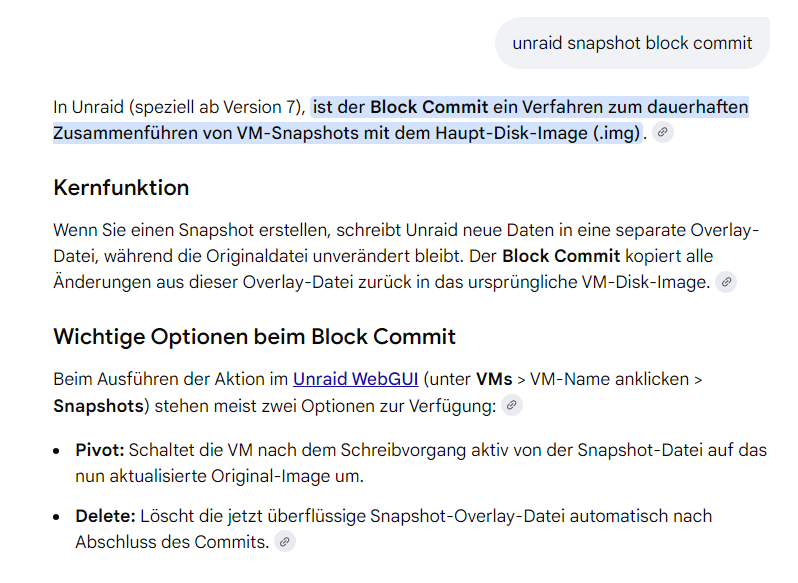

EDIT: jetzt wusste die KI tatsächlich mal die Antwort auf einige Fragen:
mit der Option “Block Commit” wird das snapshot beendet und die protokollierten Änderungen in die VM übernommen, danach wird die snapshot-Datei gelöscht.
Das ist also keinesfalls ein backup-Ersatz sondern nur um kurzfristige System-Änderungen vorzunehmen mit der Option, diese rückgängig machen zu können.
und die Verkleinerung der Backup-Datei von zuvor 2,6 auf jetzt 0,8 GB resultiert aus der Tatsache, daß ich nicht verwendete add-ons gelöscht hatte, unter anderem Grafana und InfluxDB, weil mein Festplattenspeicher auf der VM knapp wurde.
Das kommt davon, wenn man 20 Sachen gleichzeitig macht und am Ende nicht weiss, was die Veränderung verursacht hat.
Du hast es ja am Ende schon selber herausgefunden - mit Creat Snapsho erzeugst du einen Punkt in deiner VM, an den du immer wieder zurückkehren kannst. Du kannst auch mehrere Snaphot anlegen, welche aufeinander aufbauen.

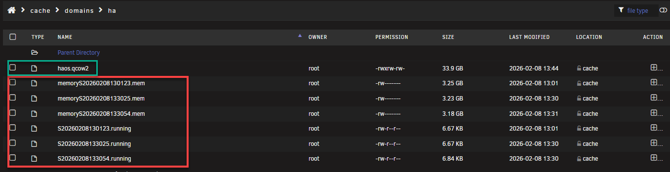

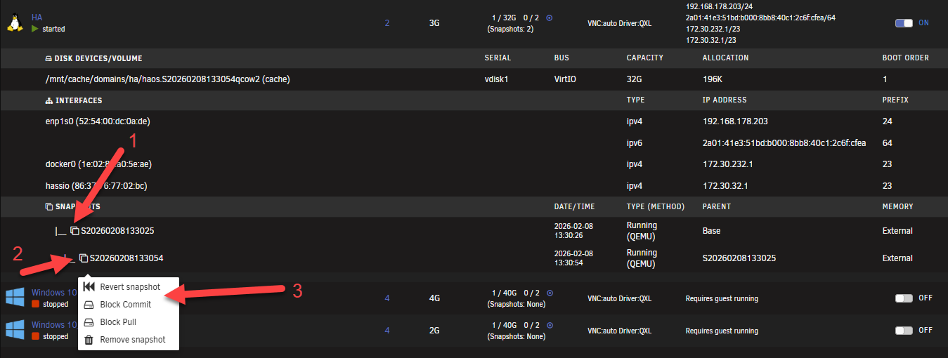

Her ein Beispiel aus meine unRAID
Die siehst, ich habe in meiner HA VM nacheinander zwei Snapshots (1 & 2) angelegt. In jedem Snapshot kann ich nun entscheiden, ob ich zurück zur übergeordneten Instanz will (3 - Revert snapshot) oder ob ich das bisher in dem Snapshot aufgelaufene in das darüber befindliche Image integrieren möchte (3 - Block Commit).
Ich gehe meist so vor, dass ich vor größeren Änderungen an meinem HAOS einen Snapshop anlegen, dann mein HA teste und bei bestandenem Test den Snapshot mi Block Commit wieder “lösche”.
In der vergangenen Woche habe ich in HAOS das neue Dockerformat ausprobiert und damit bei einer App ein Problem festgestellt. Die App startete einfach nicht mehr. Da war ich dann froh, per “Revert snaphsot” schnell wieder auf den Zustand zu kommen, bevor ich das Dockerformat in HAOS umgestellt hatte. Natürlich hatte ich dadurch einen Datenverlust in HA, dieser begrenzt sich aber auf die paar Minuten des Tests.
Nichts, das Snaphot läuft weiter.
Das stimmt nicht ganz.
Die Snapshot Dateien musst du manuell löschen (rot), bis nur noch die eigentliche vDisk übrig bleibt (grün).

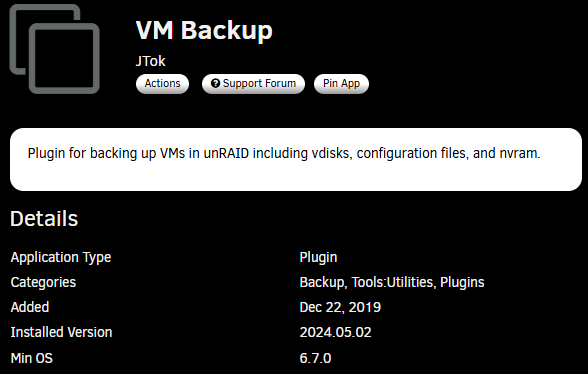

Genau so. Wenn du ein Backup deiner VM unter unRAID komfortabel erstellen möchtest, schau Dir das unRAID Plugin vmbackup an
Damit kannst du automatisch ein Backup deiner HAOS VM während der Laufzeit anlegen, ohne HAOS beenden zu müssen. Läuft bei mir problemlos seit Monaten zwei mal am Tag um 15:00 und 3:00 Uhr.

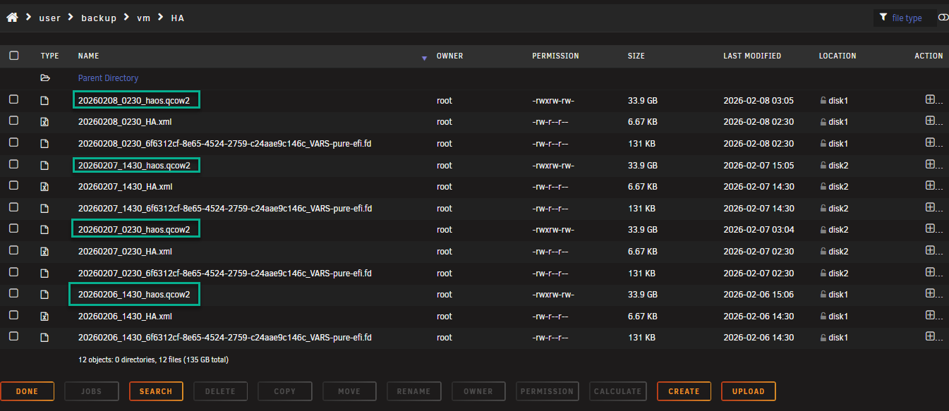

Wie du es in deiner Umgebung am besten löst, kann ich Dir auch nicht sagen. Hier ein Überblick, wie ich sichere - ist aber an der ein oder anderen Stelle auch “drüber”
  • In HAOS nutze ich ich die standard-Backup-Funktion - jede Nacht Sicherung auf
    • in HAOS selber
    • auf eine Freigabe “Backup” meines unRAID Arrays
    • in Google-Drive
  • im unRAID wird
    • per VM Backup das VM-Snapshot in die Freigabe “Backup” des Arrays kopiert - dabei halte ich 4 Backups als Historie
    • per Appdata-Backup das komplette AppData Verzeichnis vom Cache in die Freigabe “Backup” gesichert - dabei halte ich 4 Backups als Historie
    • Schlussendlich das ganze Backup-Verzeichnis per rclone in mein OneDrive kopiert
    • meine Nextcloud, Paperless und immich-Daten sicherer ich auch per rclone ins OneDrive
  • Das Ganze dann auch noch auf eine SSD, welche ich per USB am unRAID Server hängen habe.
Für mich funktioniert das klasse und vor allem voll automatisiert.
Gruß, Lars

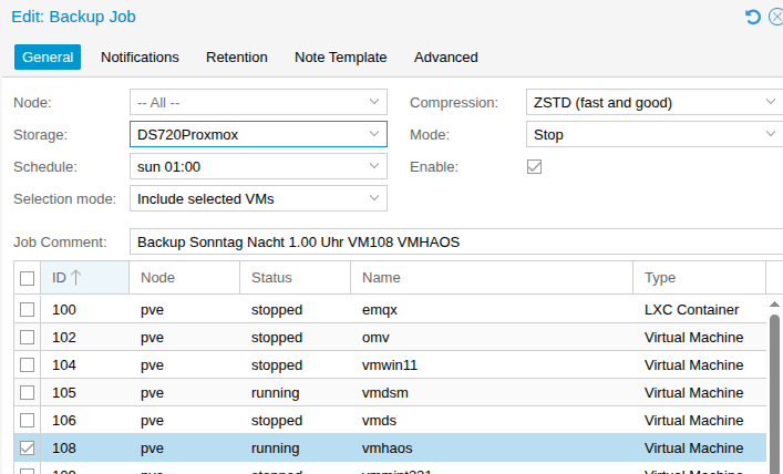

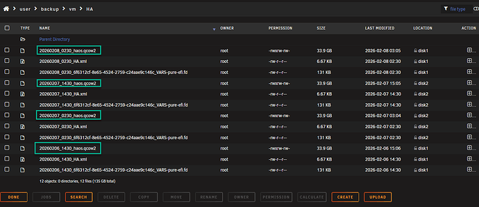

Besser haben als brauchen ist nie verkehrt, :slightly_smiling_face: aber von den HAVM Proxmox Backups lasse ich z.B. auch nur drei aufbewahren.
Proxmox_HAVM_Backups
Und wie bereits erwähnt: In rund 6 Jahren habe ich davon dann nur 2 oder 3 mal ein Backup gebraucht.

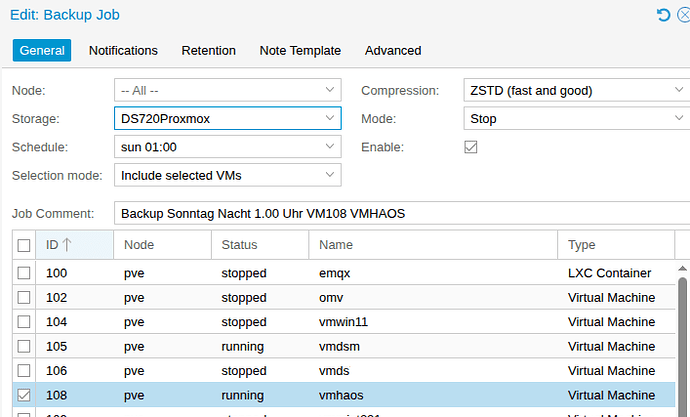

Bei Proxmox mache ich Backups auf 2 PBS (Proxmox Backup Server) da hat man automatisch Deduplizierung. Bei dem PBS auf meinem NAS habe ich ein Deduplizierungsfaktor von >6
Heißt wenn ich das ohne PBS auf mein NAS speichern würde wären es keine ~170GB sondern ~1TB.
