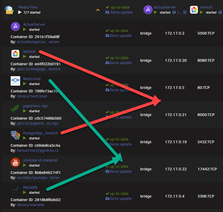

Ja, dem ist so - siehe Screenshot
Solche Abhängigkeiten habe ich auch - siehe hier
immich → PostgreSQL_Immich
Nextcloud → MariaDB
Diese werden einzeln gestoppt / Backup / gestartet. Bislang funktioniert dies problemlos.

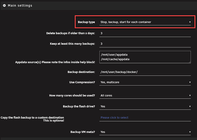

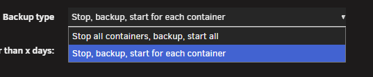

Alternativ kannst du bei “App Data Backup” auch einstellen, dass aller Container gestoppt werden, dann Backup und anschließend wieder alle gestartet werden.

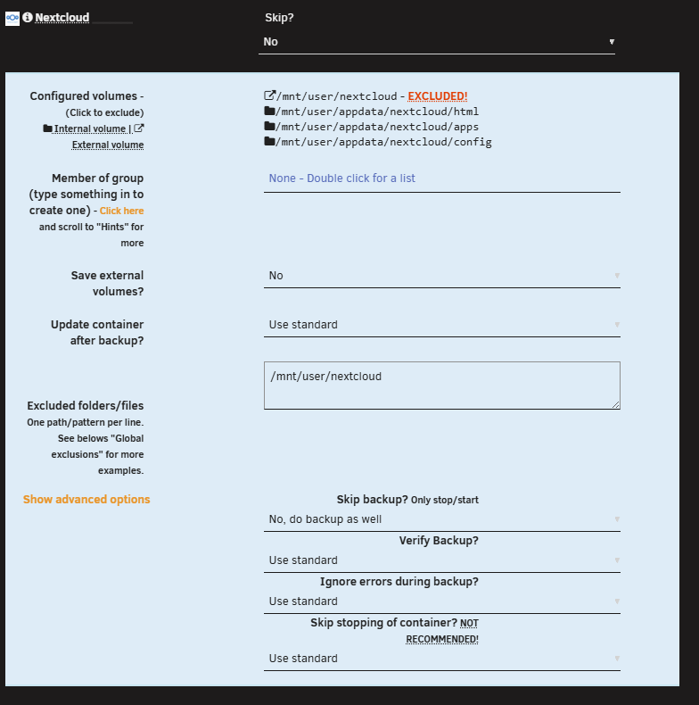

Wenn du es ganz individuell haben möchtest, lässt sich das auch noch für jeden einzelnen Container oder auch Gruppen von Container getrennten konfigurieren
