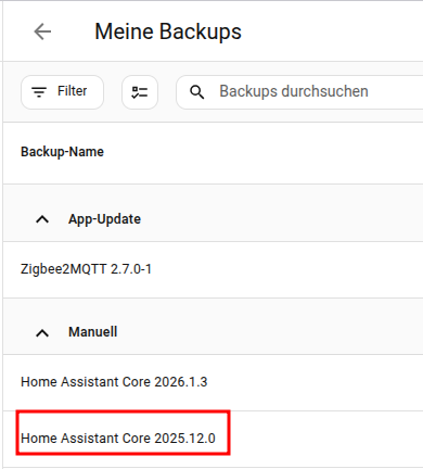

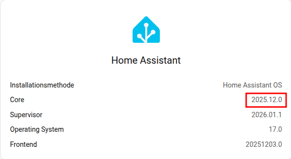

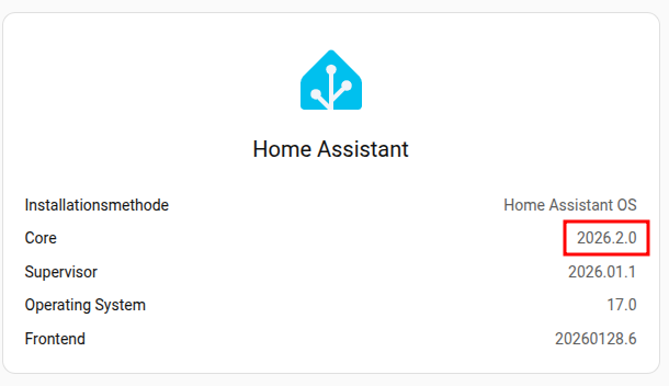

Edit: Und weil ich jetzt wissen wollte habe ich es eben mal bei meiner HA Test VM durchgespielt. :laughing:
Auf der HA Test VM lief aktuell:
Als Updates hatte ich darunter gerade diese zur Verfügung:
wovon ich dann das Core 2025.12.0 ausgewählt und wiederherstellen lassen habe. Das Ergebnis sieht dann so aus
und mir wird jetzt wieder ein Update direkt auf HA Core 2026.2.1 angeboten.
Somit wird, wie ich ja auch geschrieben hatte, natürlich auch die HA Core Version zurückgespielt. :wink:

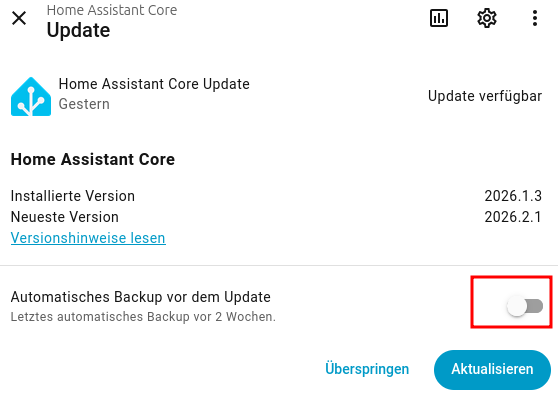

In dem Fall war das ein Automatisches Backup, was vor einem Update durch HA angelegt wurde, in dem man dort
den Schiebeschalter aktiviert. (Edit: Wobei diese “Automatischen Backups” dann bei den HA Backups natürlich auch unter “Manuelle Backups” in der Backup-Auflistung auftauchen. Edit Ende) Bei meiner HA Test VM mache ich eh nichts anderes, weil ich alle paar Monate eh immer mal wieder eine neue HA Test VM zum “herumspielen” erstelle. :slightly_smiling_face:

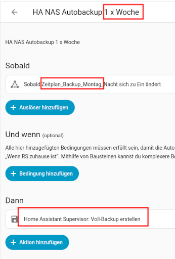

Kann ich mir zwar nicht vorstellen, aber da ich diese Funktion
von HA gar nicht nutzt, sondern schon immer, neben den manuellen Backups die ich dann einfach per Button
vor jeder von mir vorgenommenen Änderung an HA manuell durchführe, nur eine von mir erstellte Automation für ein wöchentlich zu erstellendes Backup nutze,
kann ich diese per HA Backup-Funktion möglichen Automatische Backups nicht beuteilen. Aber wie gesagt glaube ich nicht das die etwas anderes macht, als wenn man per Supervisor-Funktion ein Voll-Backup
erstellen lässt.

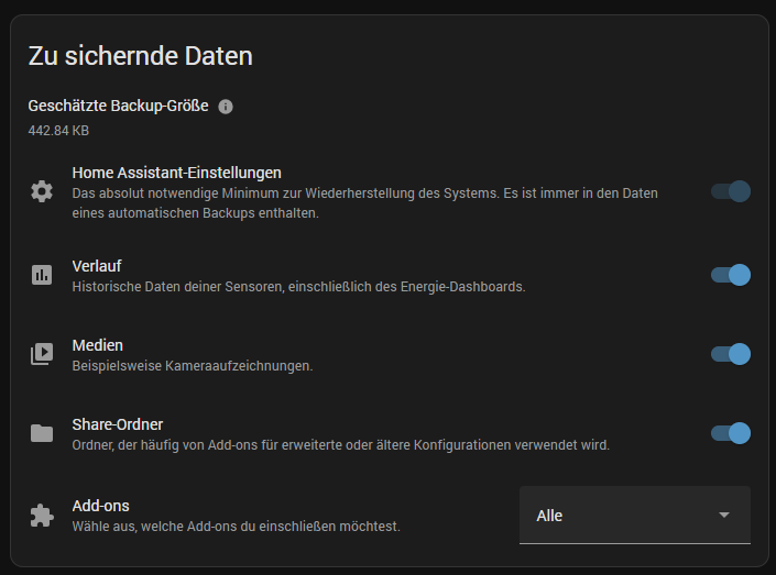

Es gibt ja nur “eine” Backup-Konfiguration, und die “Home Assistant-Einstellungen” kann man nicht abwählen. Es macht also m.E. keinen Unterschied ob es ein Backup “vor dem Update” oder ein geplantes Backup ist.
Aber sich selbst davon zu überzeugen kann nicht schaden, dann hast du Gewissheit.

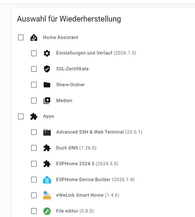

also wenn ich ein backup resore, hab ich dies zur Auswahl …
da gibt es keine option was den core betrifft …

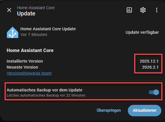

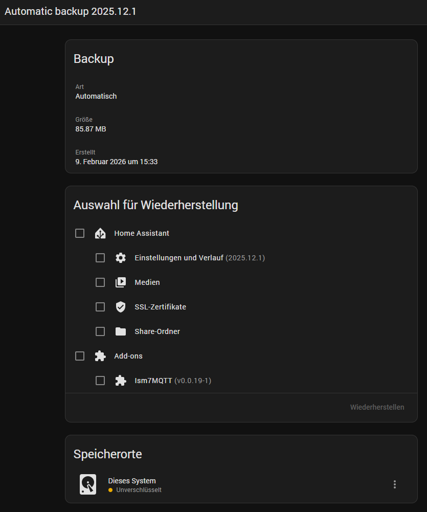

@Jim_OS - das war der entscheidende Tipp!
Ich habe nun eine 2026.02.1 installiert und diese per CLI auf eine 2025.12.1 downgegradet
Hier legte ich nun eine Backup-Konfiguration an, welche mir per Zeitplandienst ein automatisches Backup angelegt hat.
Nun nahm ich das Update von 2025.12.1 auf 2026.2.1 vor und habe dabei auch die Option “Backup” aktiviert.
Nun hatte ich ein HA mit der 2026.2.1
In dieser Version öffnete ich anschließend das Backup und führte einen Restore aus. Dabei offenbarte der Restore-Dialog schon einen Spoiler, was anschließend die HA-Core Version ergab.
Nach dem Restore war ich, so wie @Jim_OS es schon geschrieben hatte, wieder bei der vorherigen HA Core Version 2025.12.1
Dabei war es unerheblich, ob ich das Backup nahm, welches automatisch angelegt wurde oder das Backup, welches ich vor dem Update auf die 2026.2.1 per Checkbox anlegte.
Für den Supervisor testete ich das Ganze bislang nicht.
Gruß, Lars
Dürfte “Einstellungen und Verlauf” sein, steht ja auch 2026.1.3 dahinter was sich auf die Version bezieht mit der das Backup erstellt wurde.

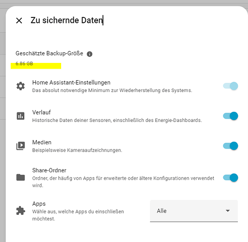

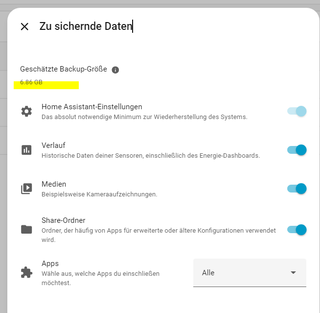

und wenn ich ein neues backup anlege, sollte das 6,8 GB gross sein
die backupdatei ist aber nur knapp 900MB gross …
Du siehst dort den Eintrag “Einstellungen und Verlauf (2026.1.3)”, mit der das Backup angelegt wurde. Das ist dann auch die Core-Version, welche nach dem Backup wiederhergestellt wird.
Gruß, Lars
Der “ganze Core-Container” ist natürlich nicht im Backup drin, sondern nur ein Verweis auf die Version.
Die wird dann beim Restore aus dem I-Net nachgeladen.
