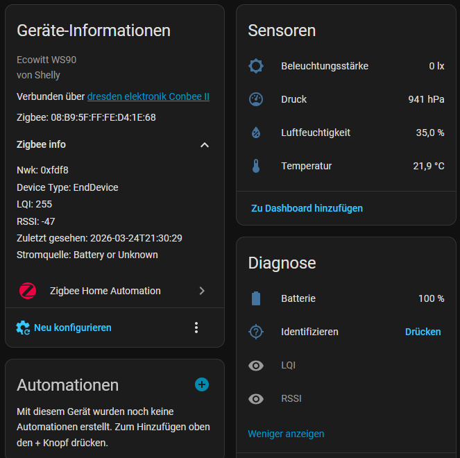

Ich hab mir jetzt auch eine WS90 zugelegt - die Verbindung per Zigbee hat problemlos funktioniert.
Allerdings bekomm ich nur wenige Sensoren angezeigt:
Wenn ich die Diskussion oben verfolg werd ich nicht so richtig schlau…fehlt hier ein Stück Software oder brauch ich einen extra Hub von Shelly oder Ecowitt…???
Noch kann ich das Ding zurück schicken :roll_eyes:
Auch wenn ich das Teil nicht habe, aber das dürfte vermutlich daran liegen das Du ja ZHA und nicht Z2M nutzt. Für ZHA wird es vermutlich noch irgendeinen ZHA Quirk brauchen, um dann mehr Sensoren zu bekommen.

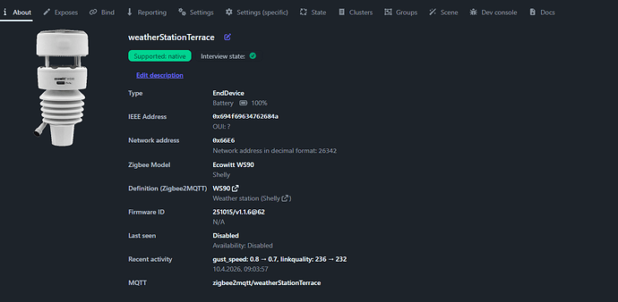

In zigbee2mqtt gab’s ein Updatet dan waren alle Sensoren da.

Ansonsten hatte ich ja bereits geschrieben das Du vermutlich noch ein ZHA Quirk brauchen wirst und somit Deine Frage ja auch eigentlich beantwortet.

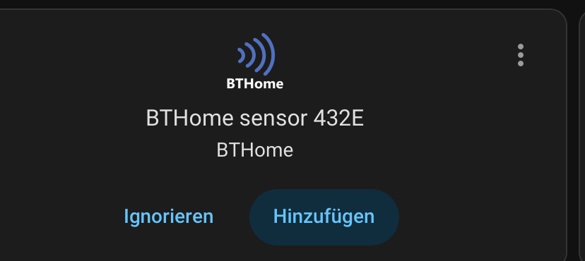

Habe kein Bluetooth bei Home Assistant. Wenn ich da jetzt einfach auf “Integration hinzufügen” von BT Home klicke steht da einfach, dass keine Geräte im Netzwerk gefunden werden.

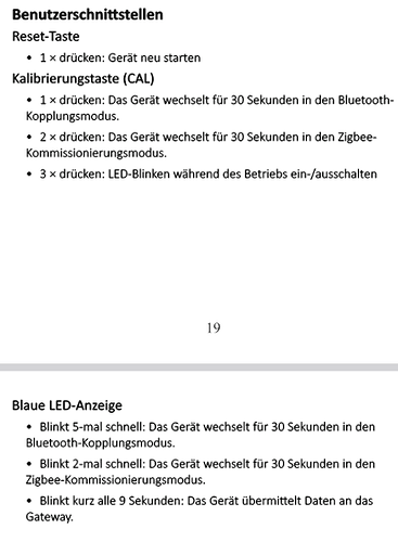

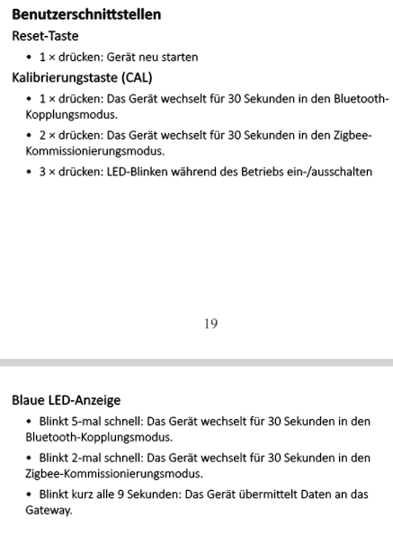

So wie ich euch hier verstanden habe ist die Anzahl an Sensoren bei Zigbee2Mqtt sowieso besser. Dort kann ich das Gerät nicht anlernen. Es wird einfach nicht gefunden. Egal welche Tasten ich wie oft drücke. Oder muss ich es vorher aus der Shelly App entfernen?
Auch wenn ich das Teil gar nicht habe, :laughing: aber nach dem was ich dazu per Google so finde ist das nicht notwendig. Ich vermute mal das Du das Teil nur nicht richtig in den Zigbee Pairing-Mode versetzt hast, auch wenn Du hier ja schreibst das Du schon irgendwelche Tasten durchprobiert hast. D.h. schau Dir ggf. noch einmal genauer das Thema an wie man per CAL-Taste dann was aktiviert.
Ggf. noch einmal per Reset-Taste von vorne beginnen, sprich Z2M “Beitrritt erlauben” aktiven —> Reset-Taste bei WS90 drücken —> ca. 20 - 30 Sekunden warten —> CAL Taste 2 x drücken. Dann sollte die Blaue LED 2x schnell blinken und die WS90 von Z2M dann eigentlich auch gefunden und eingebunden werden.
Anm.: Die Info basiert halt nur auf dem was ich dazu per Google gefunden habe. :slightly_smiling_face:

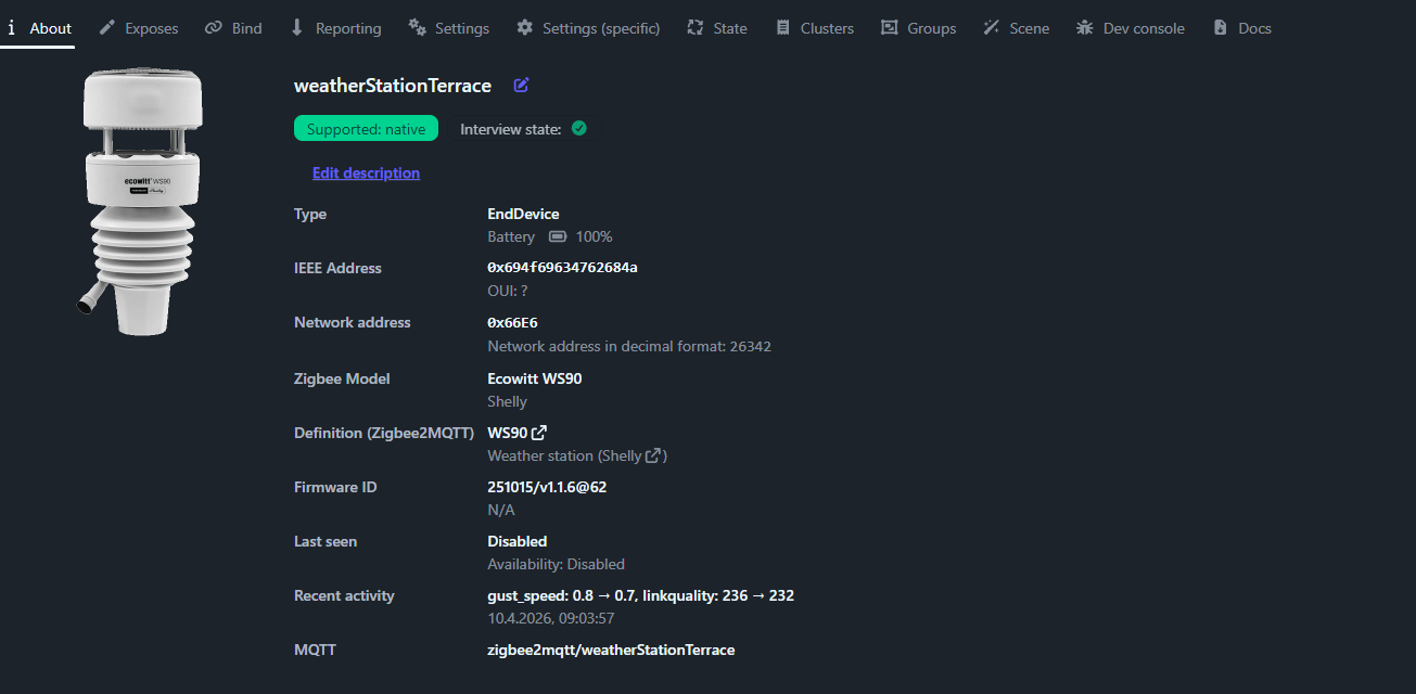

Hey funktioniert die Wetterstation über Zigbee2Mqtt mittlerweile gut?
Ist die Wetterstation empfehlenswert?
Ich habe meine jetzt seit ein paar Tagen. Ich hatte nur das Problem, wenn ich sie in der Nähe meines CC2530 ZigbeeRouters im Netzwerk eingebunden hatte, dass ich keine Aktualisierungen bekommen habe.
Nachdem ich sie direkt in der Nähe des Hauptcoordinators eingebunden habe, funktioniert sie einwandfrei. Bin sehr zufrieden damit

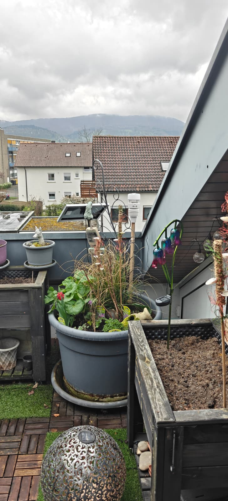

Wie und wo hast du deine Wetterstation aufgestellt?
Wie hast du die befestigt?
Mir ist nichts bekannt, dass ein OTA über Zigbee geht. Das Update über BLE geht aber auch, selbst wenn sie als Zigbee Gerät eingelernt ist.
Mir wurde auch gesagt, dass man sowohl die BLE Verbindung, als auch die Zigbee Einbindung gleichzeitig aktiv haben kann => habe ich allerdings selber noch nicht ausprobiert.

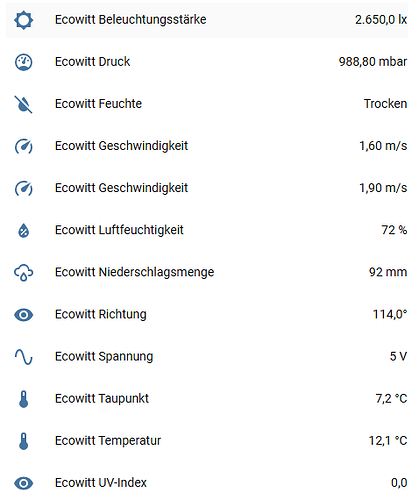

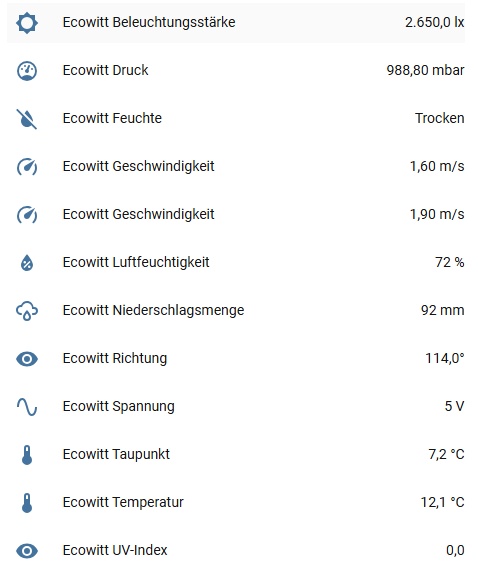

Ja, Werte werden zuverlässig geliefert. Habe sie in Openhab eingebunden und mir die Historie mal angeschaut, sieht gut aus. Natürlich sagen ein paar Tage Betrieb noch nicht soviel aus :slight_smile:
Auf der Dachterrasse aufgeschraubt auf einem Holzpfahl den ich oben abgerundet habe, hält bombenfest. Werde aber noch auf einen etwas längeren ausweichen, damit sie etwas höher ist.
