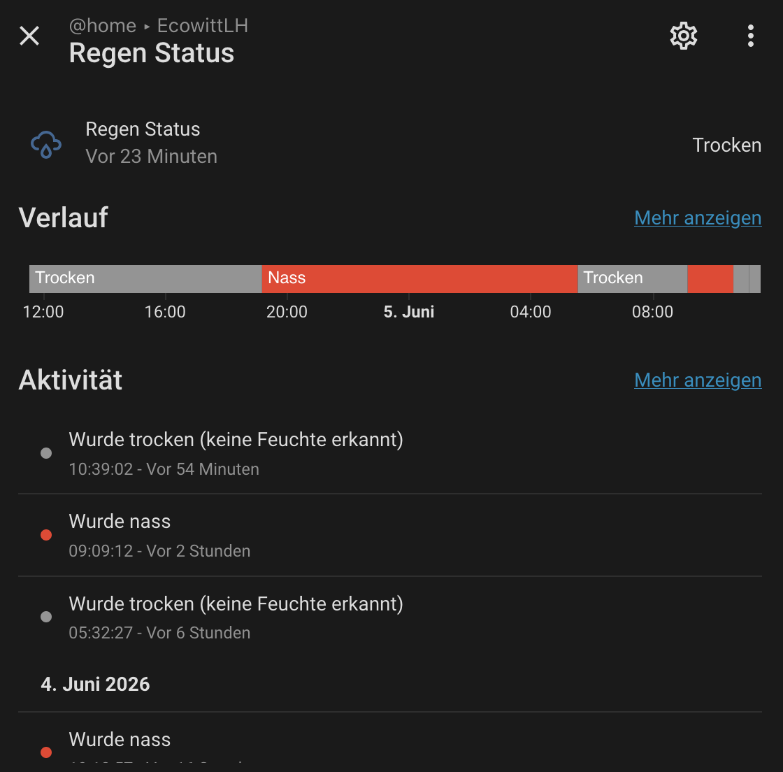

Was die Shelly-Version betrifft, kann ich es Dir nicht genau sagen. Das “Original” bietet einen Sensor Namens “Regen Status” - so sieht der aus:

Siehe in dem Beitrag z.B. den Screenshot in dem Posting (Rain status):

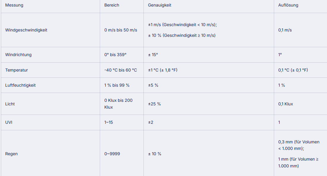

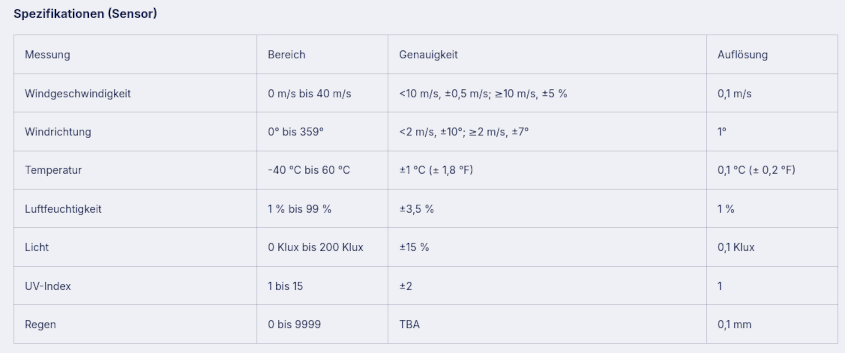

Also lautet die Antwort: Ja :slightly_smiling_face: Die technischen Daten sind identisch.
Bildquelle

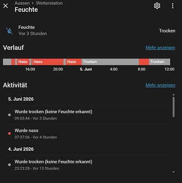

Schaut bei der Shelly - Version genauso aus.

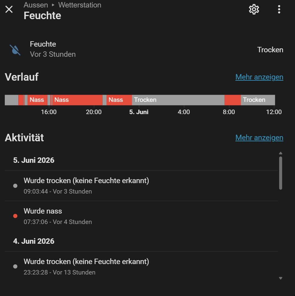

Ist kein “Echter” Regensensor.
Eher ein Feutigkeitssensor.
Wenn Naß, dann dauert es auch seine Zeit , bis wieder “trocken” angezeigt wird, obwohl es nicht regnet.

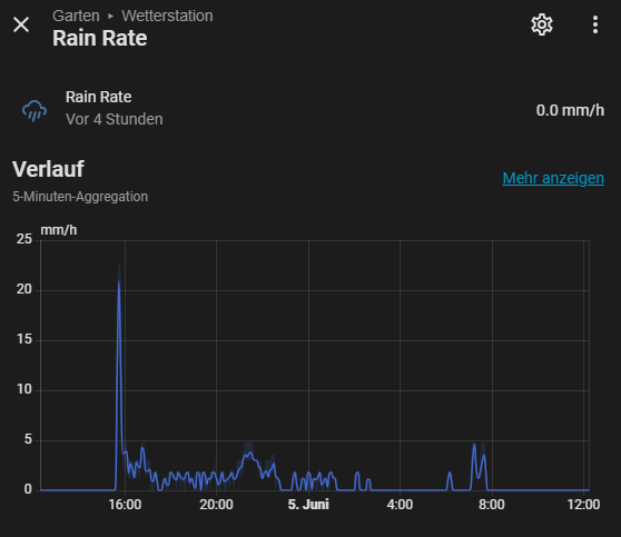

Hat es solch einen Sensor? Alles über 0.0 ist Regen :wink:

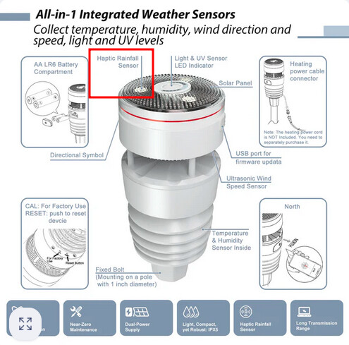

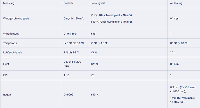

Lt. technischen Daten schon: :laughing: “Sensor: Piezzoelektrischer Regensensor”

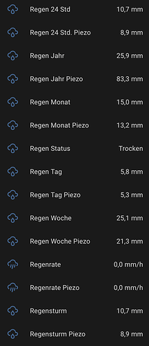

…ich habe neben der WS90 auch noch den “echten” WH5360H Regenmesser von Ecowitt (das sind die Regensensoren ohne die Bezeichnung “Piezo”). Man sieht dabei auch ganz gut, dass es durchaus grössere Messunterschiede gibt. Also, wenn man damit ernsthaft was steuern will, sollte man vielleicht dann doch auf einen richtigen Regensensor gehen…
