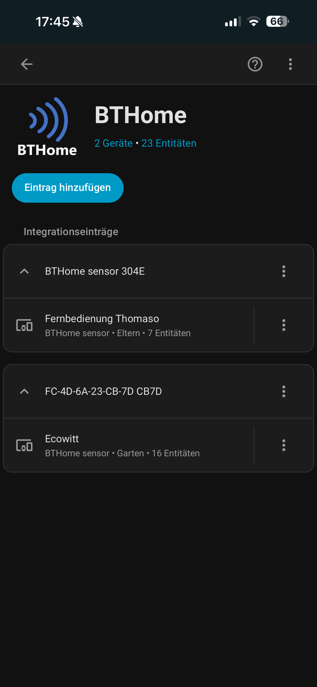

nö du brauchst kein Bluetooth Gateway, das macht ja dei Shelly schon… du kannst die Bluetooth Geräte über BTHome einbinden… funktioniert einwandfrei…
kleines Update….. die Wetterstation wurd am Morgen nicht mehr angezeigt. Habe nun den Bluetooth Scanner Modus in Homeassistant auf aktiv gestellt. Bis jetzt siehts gut aus.
Die BThome integration kann ich nicht hinzufügen. Es kommt sofort die Meldung keine Geräte im Netzwerk gefunden.

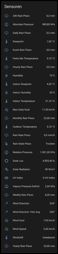

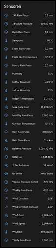

Ich bin gerade ein wenig verwirrt, deswegen mal die Frage an die Wetterfrösche hier. Evtl habe ich ja nur einen Denkfehler.
Der Wert sensor.wetterstation_precipitation also sensor.xxxxxx_precipitation, wie wird der interpretiert ? Ich dachte, dass ist die aktuelle Niederschlagsmenge. Niederschlag ist hier wohl jeglicher Niederschlag, also auch Schnee und Nebel. Bei mir hängt der Wert jetzt seit über 2 Tagen auf 1,3 mm, aber es hat nicht geregnet, es war nur öfters sehr nebelig und auf dem Sensor oben waren eben auch ein paar Tropfen.
Der Wert binary_sensor.xxxxxx_rain_status hat in der Zeit mehrmals den Zustand gewechselt. Als ich eben die Tropfen entfernt habe, ging er kurz danach auf AUS.
Während ich jetzt bei sensor.xxxxxx_precipitation noch verstehe, dass durch Nebel hier 1,3 mm (1,3 Liter / m³) angezeigt werden, verstehe ich es bei binary_sensor.xxxxxx_rain_status nicht, zumindest nicht wenn ich den Namen rain_status richtig interpretiere.
Bei sensor.xxxxxx_precipitation habe ich auch angenommen es ist der aktuelle Wert, oder zumindest der in der letzten Stunde, aber wenn man der Shelly App glaubt ist es der Niederschlag in den letzten 24 Stunden.
Wie kann man denn jetzt rausbekommen, ob bzw wie stark es regnet ? binary_sensor.xxxxxx_rain_status alleine scheint ja nicht zu reichen.
Bin ebenfalls verwirrt. Hab die WS90 draußen angebracht, dann hat es wohl ein wenig geregnet (0,8mm), rund 5 Stunden später ging die Anzeige auf 0. Ungefähr zur selben Zeit ging Moisture von Nass auf Trocken. Hängt jetzt seit ca. 36 Stunden bei 0,2mm, Nass und Trocken hat zwischenzeitlich mehrfach gewechselt. War hier ebenfalls ziemlich neblig.
Rain Status habe ich gar nicht, ist über BT an HA angeschlossen. Moisture ist u.U. mit Rain Status identisch?

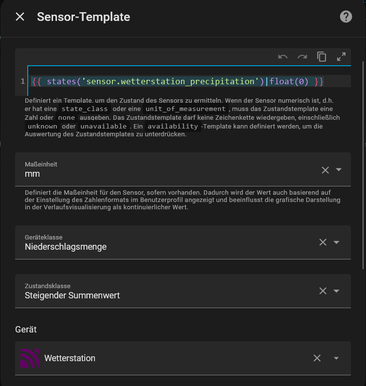

Der Wert für die Niederschlagsmenge hat leider über MQTT auch nicht die richtige Device/State Class.

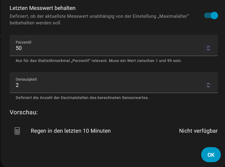

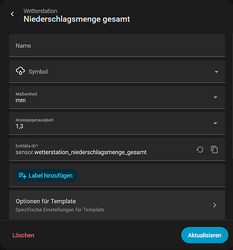

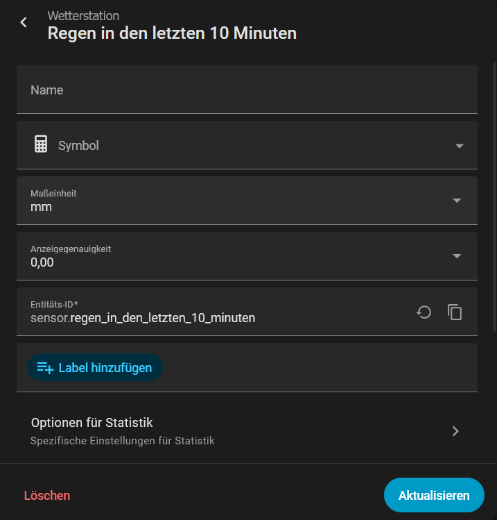

Ich habe mir dazu jetzt 2 Helfer gebastelt, einmal um den Wert zu “klonen” (Templatesensor) mit den richtige Klassen und dann einen Statistiksensor (für die letzten 10 Minuten).
Templatesensor:
{{ states('sensor.wetterstation_precipitation')|float(0) }}
mm
Niederschlagsmenge
Steigender Summenwert
Statistik Helfer
Hoffe das passt so
