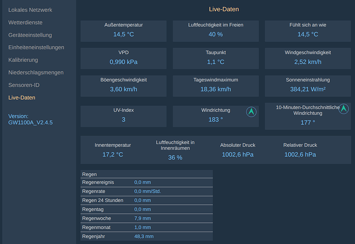

Man liest hier regelmäßig von der Shelly WS90. Ich selbst habe eine gw1100 von EcoWitt

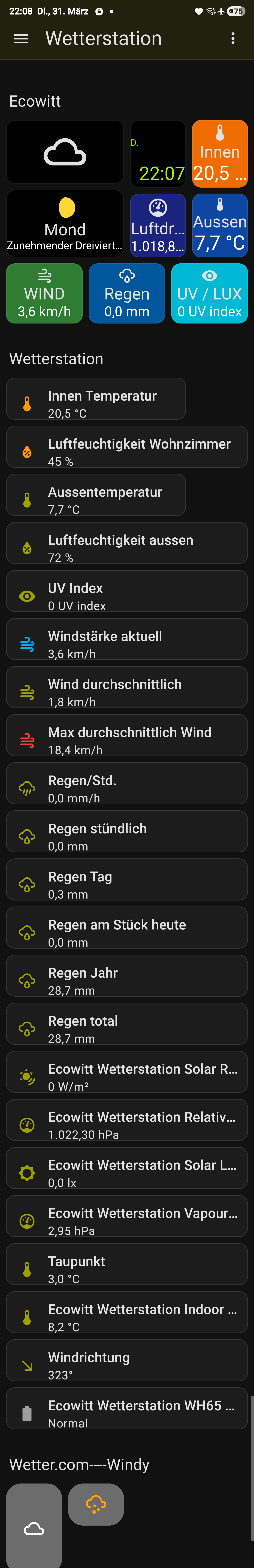

Hey, ich nutze Ecowitt Wetterstation mit WLAN, professionelle digitale Wettervorhersagestation mit großem Farbdisplay, 7-in-1-Sensor, solarbetrieben, für den Innenbereich, 3-in-1, integrierter , WS2910 868Mhz
. Hab sie super in Home Assistant einbinden können. Läuft einwandfrei.

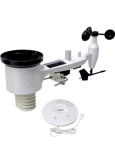

Ich habe seit etwas über einem Jahr die ECOWITT Wetterstation mit Außensensor GW1101. Draussen ist ein solarbetriebener 7-in-1-Außensensor. Dazu gehört ein GW 100 WLAN-Gateway für den Innenbereich über den die Station in Homeassistant eingebunden ist. Die Kombi kostet aktuell etwa 120 bis 150 Euro. Das war für mich die günstigste Lösung ohne grosse Innenstation mit Bildschirm.

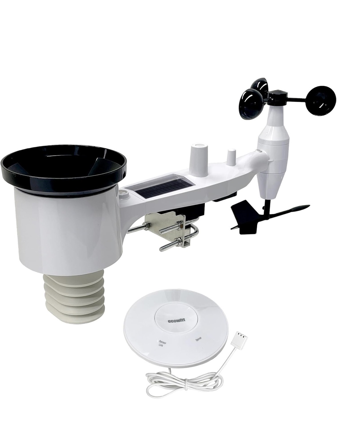

Ecowitt
Stil: GW2002: WS69+GW2000 Gateway
die geht wunderbar und ist super einfach in home Assistent einzubinden. Gibts bei Amazon

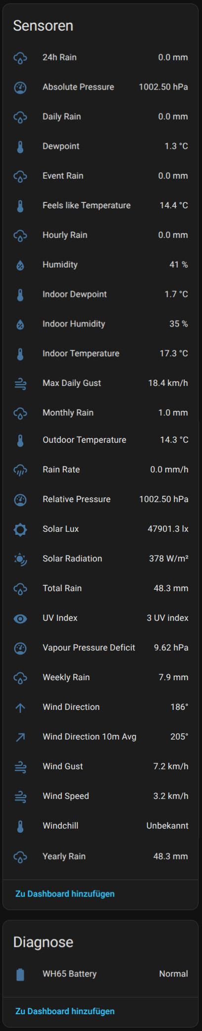

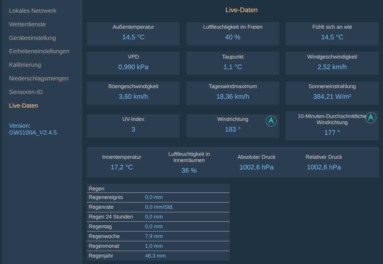

Ich habe die GW1100A, die reicht vollkommen aus.
In Ha ist dann noch etwas mehr aufgeführt.

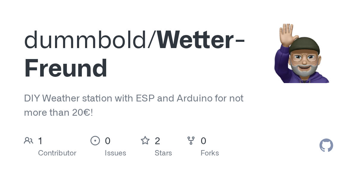

Auch für Anfänger ganz zu bauen (bisschen löten, bisschen bohren, bisschen feilen, bisschen schneiden), preisgünstig, ohne App und Cloud, dafür mit einem KillerUI und sämtlichen Möglichkeiten der Einbindung in ein Smarthome (MQTT, JSON) etc.
Tipp: V3 ist im Anmarsch - mit deutlich verbessertem UI, zweitem Sensor, komplett neuem strukturellem Aufbau uvam. Ich bin bei den Bugfixes und werde voraussichtlich nach der Veröffentlichung noch ein schönes Dashboard nachschieben. Aber das kann man dann ganz entspannt “over-the-air” in den Dateibrowser hochladen.
Und V4 wird aus der Apollo dann Raumschiff Enterprise machen. Die Pläne liegen bereit. Dann werden Regen- und Windsensor eingebunden - räumlich getrennt an jeweils idealen Aufstellorten. Genau das ist das Problem von kommerziellen Wetterstationen! Regen- und Windsensoren müssen frei stehen, der Temperatur-, Druck- und Feuchtesensor im Schatten in N/W-Ausrichtung → Komplettstationen liefern KEINE validen Werte!!!
