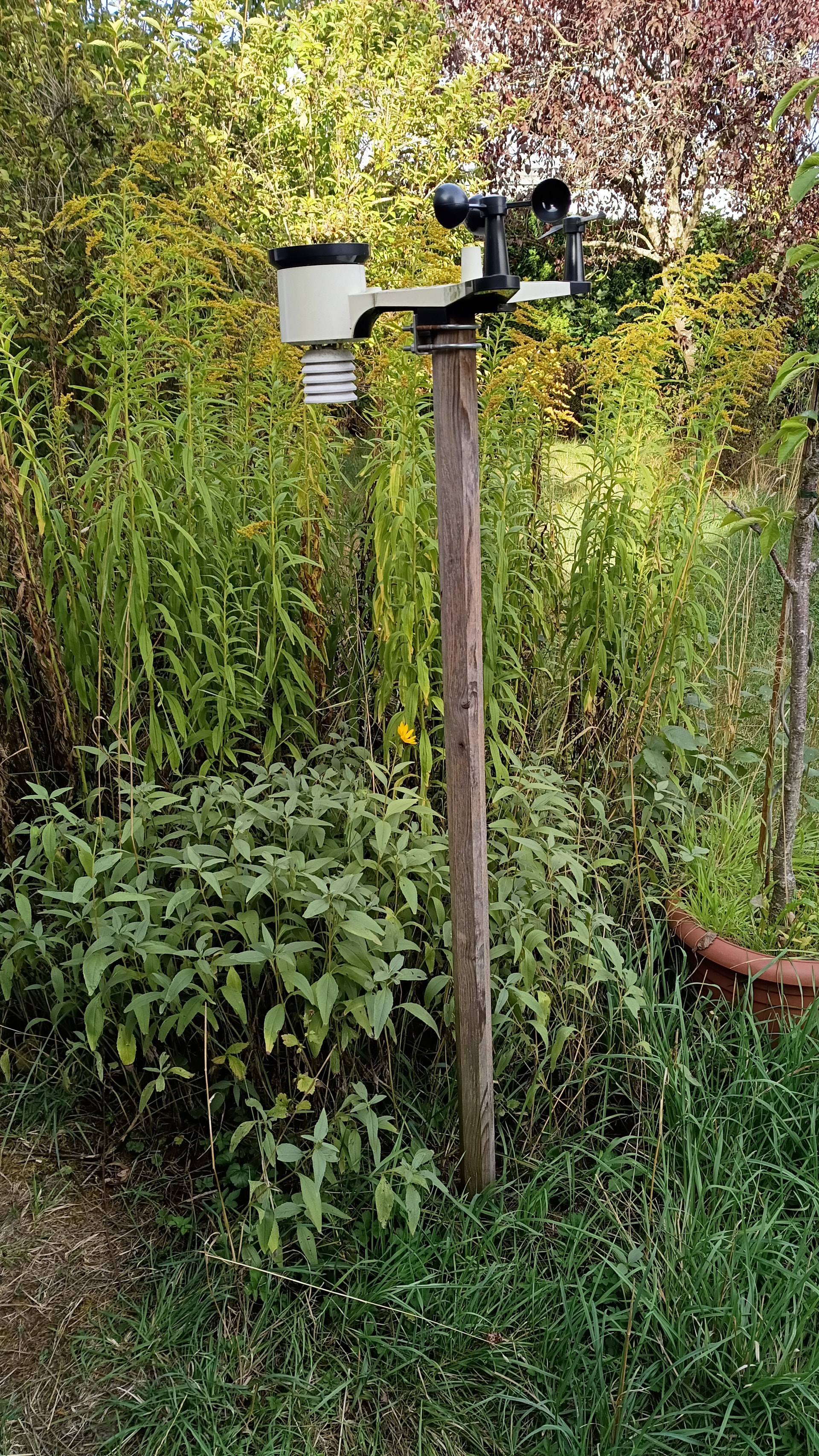

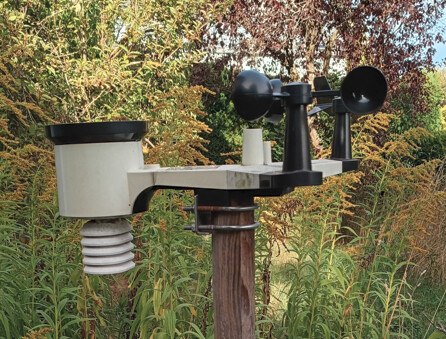

Wenn du die Station in exponierter Lage installierst, würde ich darauf achten, dass der Stab (oder Mast) nicht leitend ist. Ich habe damals eine GFK Stange genommen. Stabil, UV-beständig, nicht wärmeleitend und zieht keine Blitze an.
Bei mir sieht das so aus - ein Pfahl auf den man den Aussensensor aufsteckt.
So hoch soll der nicht werde nur vielleicht 5-10cm oder 20cm übers Dach vom Gartenhaus damit der den Wind messen kann
Der Nachbar hat ein Baum in ca. 3m entfernung der ist Doppelt so hoch
Dann sollte wohl nichts passieren. Viel Erfolg!

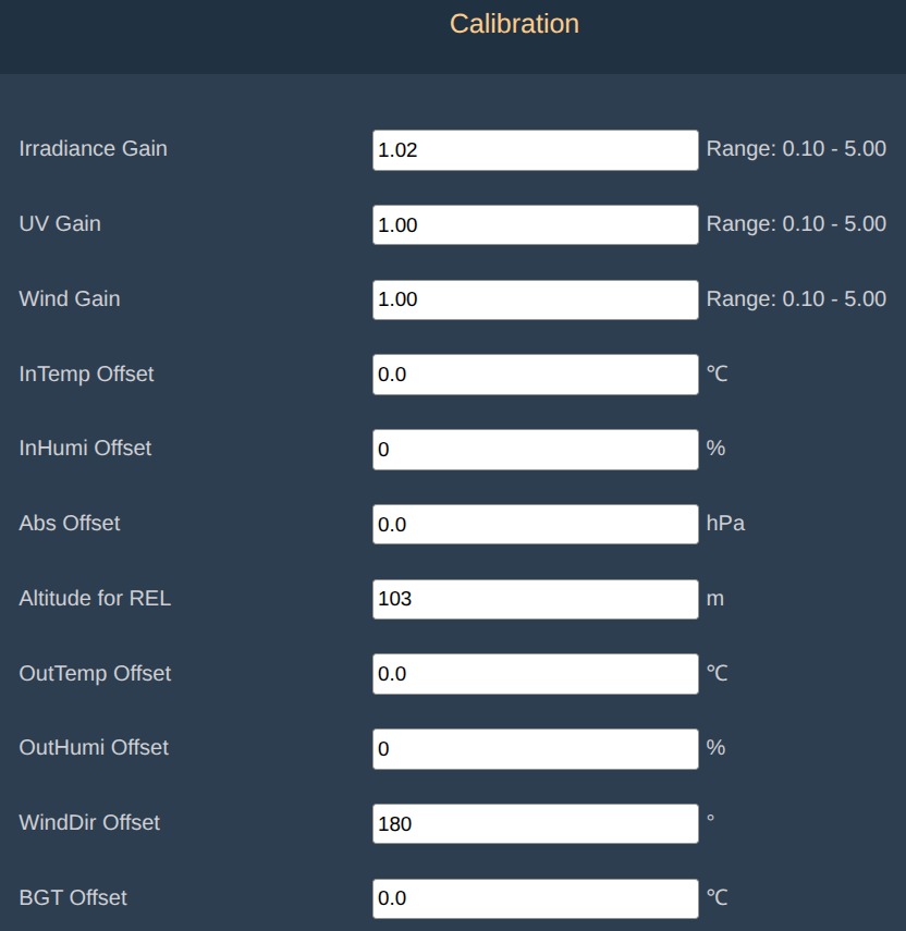

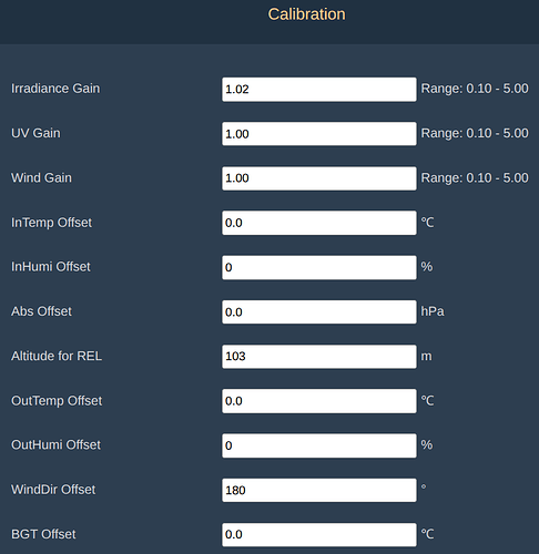

Einziger Nachteil, bei flach stehender Sonne und leichtem Wind beeinflussen die Windlöffel den Solarsensor (Nadelimpulse in Solarradiationskurve in Abhängigkeit der Windmesser Drehzahl)
Das Problem lässt sich aber leicht beheben indem man die Station entgegen der Aufbauanleitung um 180° gedreht aufbaut, hier muss dann im Kalibriermenü die Windrichtung und die Solarradiation angepasst werden!

West Markierung zeigt hier auf Ost nach der 180° Drehung, Windmesser steht nach Norden, Regenmesser nach Süden.
Die Probleme sind mir kurz nach der Installation am 11.01.2026 aufgefallen als ein durchgehender Sonnentag ohne eine Wolke am Himmel mit leichtem Wind über die Mittagszeit diese Nadelimpulse erzeugte, ein Blick vom Balkon zeigte am Helligkeitssensor dann die Auswirkungen des drehenden Windsensorlöffels (hell/dunkel/hell/…)
Leider habe ich keine Hochauflösenden Screenshots mehr von diesem Zeitraum, da hatte ich die Station aber erst nur um 90° gedreht gehabt.
