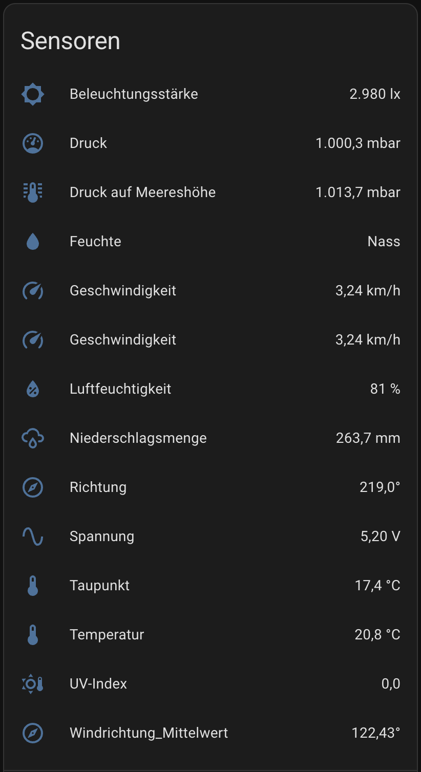

Sind bei euch die Wind Werte sinnvoll? Ich habe meine über Bluetooth angebunden und direkt neben dran steht ein Windmesser von Netatmo, die Richtungen und Windstärken von Netatmo ergeben Sinn und passen in der Regel zu denen der Wetterdienste. Die Werte der WS90 sind viel zu klein (Faktor * 3,5) und die Wind und Boen Richtung springt überall hin. In der Shelly App scheinen sie die Werte zu filtern denn da sieht es besser aus.
Anbei noch die Sensor Werte die Bluetooth liefert, wobei Druck auf Meereshöhe und Windrichtung_Mittelwert von HA berechnet werden.

Sollte genau 3,6 betragen.
Entweder vergleichst Du km/h mit m/s
Oder der Sensor hat die falsche Einheit.
Was die Windrichtung angeht, hast Du die WS den korrekt mit der N Markierung nach Norden ausgerichtet?

Der Faktor 3,6 ist ein super Tipp, ich lasse nun noch den max Wert über 10 Minuten erstellen und sehe nun nicht nur 0 sonder tatsächlich ein Wert der dem von Netatmo sehr nahe kommt.

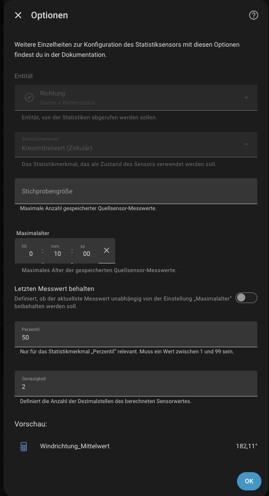

Die Windrichtung ist noch daneben, obwohl ich mir sicher bin die Station korrekt Richtung Norden ausgerichtet zu haben. Aber auch hier springt der Wert so hin und her das ich den wohl auch glätten muss. In der “custom:windrose-card” stimmt die Grundrichtung.
Ich habe nun noch eine Mittelwertberechnung für die Windrichtung hinzugefügt, jetzt sieht es besser aus
