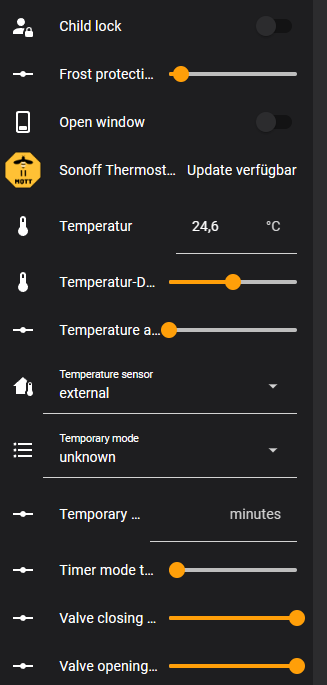

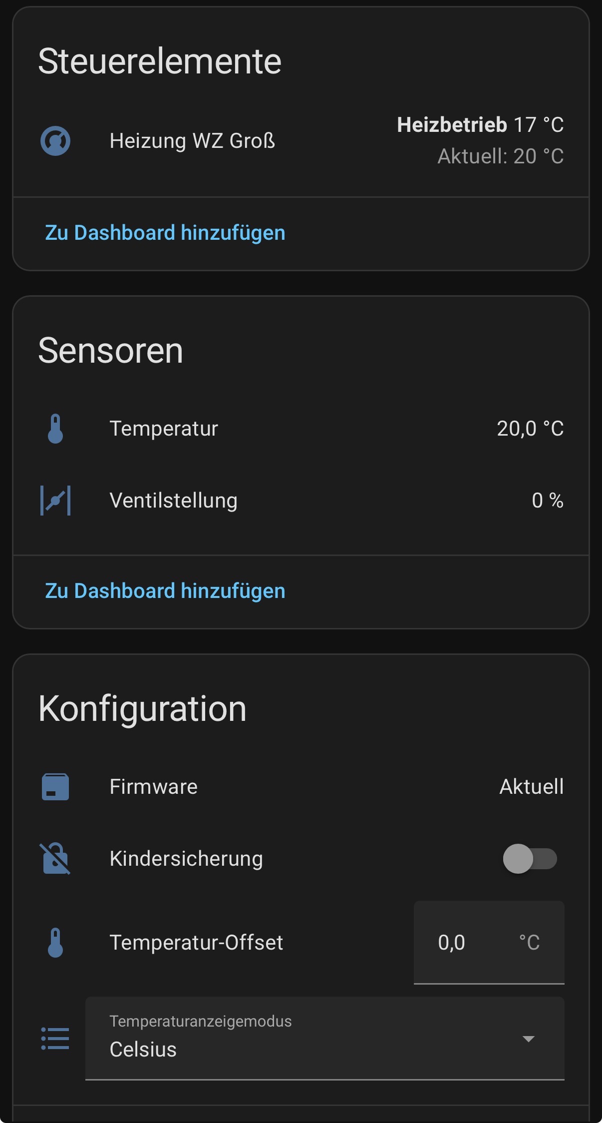

Welcher Wert zeigt mir denn die aktuelle Ventilstellung bei den Sonoff TRVZB an?

Das kann ich dir nicht genau beantworten, weil ich das Thermostat selbst nicht habe. Ich habe mich nur auf die Doku bezogen: SONOFF TRVZB control via MQTT | Zigbee2MQTT
Dort steht:
Valve opening degree (numeric):
Valve open position (percentage) control. If the opening degree is set to 100%, the valve is fully open when it is opened. If the opening degree is set to 0%, the valve is fully closed when it is opened, and the default value is 100%. Note: only version v1.1.4 or higher is supported.. Value can be found in the published state on the valve_opening_degree property. To read (/get) the value publish a message to topic zigbee2mqtt/FRIENDLY_NAME/get with payload {"valve_opening_degree": ""}. To write (/set) a value publish a message to topic zigbee2mqtt/FRIENDLY_NAME/set with payload {"valve_opening_degree": NEW_VALUE}. The minimal value is 0 and the maximum value is 100. The unit of this value is %.
Kann sein, daß hier ein Mißverständnis vorliegt. Nach meinem Wissen zeigt valve_opening_degree nicht den aktuellen Öffnungsgrad des Ventils an. Vielmehr kann man darüber einstellen, zu wieviel Prozent das Ventil geöffnet werden soll, wenn es den ‘Ventil öffnen’-Befehl bekommt (Standard: 100%). Analog gibt es auch valve_closing_degree, über das man einstellen kann, zu wieviel Prozent das Ventil geschlossen werden soll, wenn es den ‘Ventil schließen’-Befehl bekommt.
Der Haupt-Anwendungsfall dieser Variablen ist mir nicht ganz klar. Vielleicht kann man dadurch zum Beispiel definieren, daß das Ventil nie komplett geschlossen wird und man so stets eine geringfügige Erwärmung des Heizkörpers hat. Vielleicht geht es aber auch darum, den “toten Weg” am Anfang und Ende der Bewegung des Ventilstifts auszuklammern, sodaß der Stift weniger bewegt werden muß, wodurch Batterieenergie gespart wird.
Eine Anzeige des aktuellen Öffnungsgrad des Ventils konnte ich bei meinen drei Sonoffs (alle auf dem neuesten Firmware-Stand) bei Einbindung über Zigbee2MQTT bisher nicht finden. Ich hatte eine solche Anzeige früher bei meinen nicht-vernetzten Honeywell-HR20-Thermostaten (mußte man aber über ein verstecktes Menü erst freischalten) und fand sie immer sehr informativ.
Kann man auch so verstehen, da hast du recht. Aber hast du den Wert denn mal abgerufen? Was zeigt der denn an?

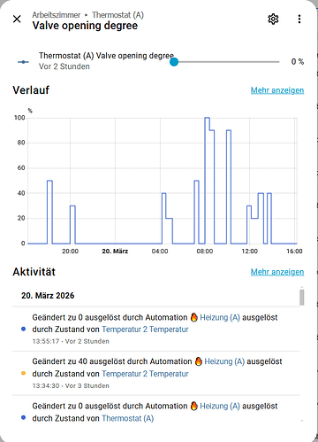

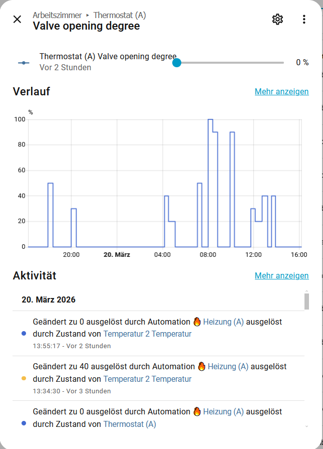

So sieht der Wertverlauf von valve_open_degree bei mir aus:
Die angezeigten Werte kommen aber nicht vom Thermostat sondern sind die Werte, die meine Automatisierung (Advanced Heating Control) ausgerechnet und über diese Variable an das Thermostat geschickt hat. Ich gehe davon aus, daß die Kurve eine Gerade bei 100% wäre, wenn ich das Thermostat ohne Automatisierung betreiben würde. Dann würde das Thermostat im ‘Ventil öffnen’-Modus immer zu 100% öffnen. Die aktuelle Automatisierung steuert das hingegen situationsabhängig.

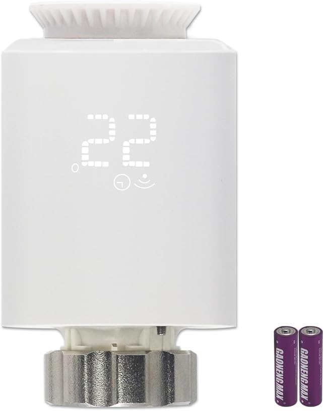

Ich nutze die:
Das sind aber reine Zigbee. Die laufen seit Herbst ohne Probleme mit den beiliegenden Billigbatterien aus irgendeiner chinesischen Dorfschmiede. Wir haben mehrere Schaltzeiten am Tag und auch unterschiedliche Zeiten und Temperaturen in den einzelnen Räumen. Die eingestellten Temperaturen stimmen mit den Raumthermometern überein, auch wenn man die Raumthermometer untereiander austauscht. Und auch das Öffnen der Fenster wird problemlos erkannt. Die Heizkörper sind bei uns unter den Fenstern montiert. Programmiert habe ich die Thermostate alle über HA. Es gibt keine Automationen.
