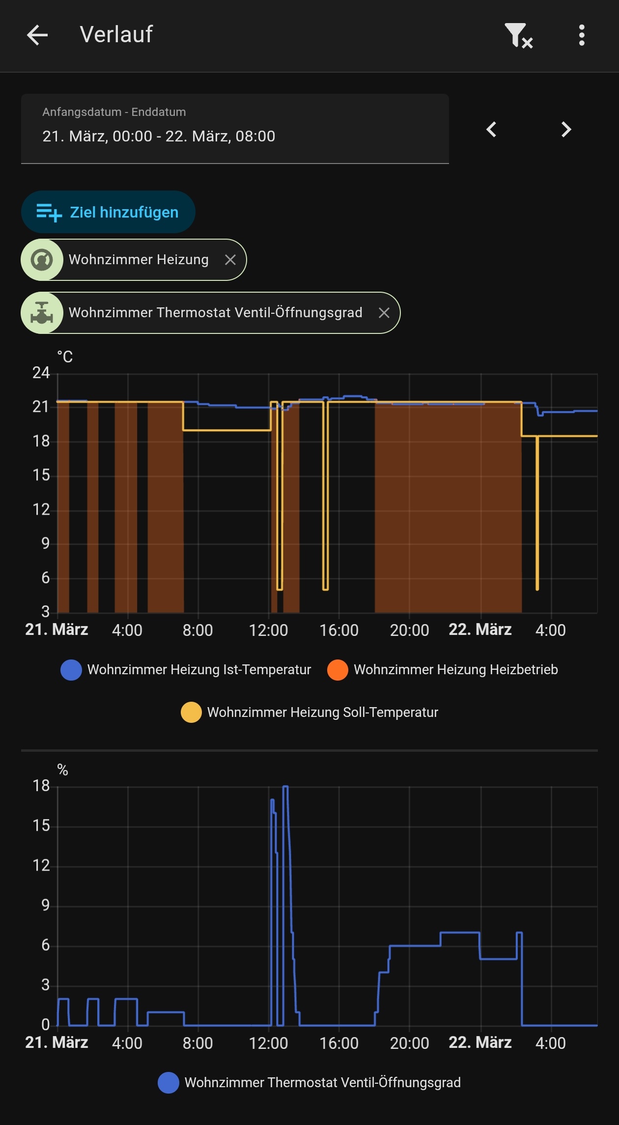

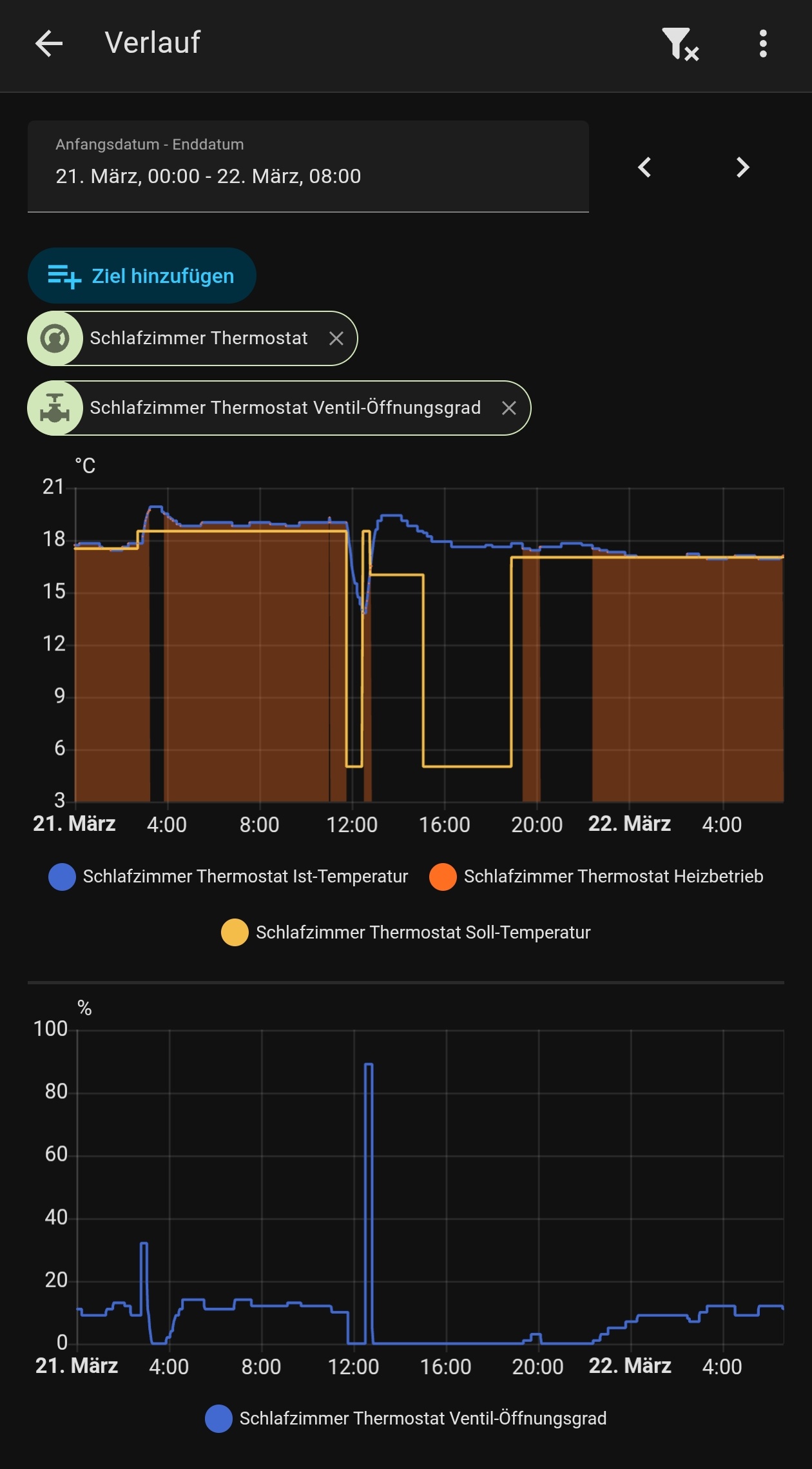

Das ist nicht korrekt, obwohl es immer wieder behauptet wird. Die TRVZB können Ventilsteuerung und die funktioniert problemlos. Die sind auch kein “China Schrott” zum “in die Tonne treten”, sondern regeln zuverlässig mit gleichzeitig sehr geringem Akkuverbrauch. Ich nutze die zusammen mit Advanced Heating Control V5 und habe absolut keinen Grund, mich über die Teile zu beschweren.
Die Kurve allein sagt jetzt wenig aus, wenn man die Solltemperatur nicht sieht, die eingestellt ist. :wink:

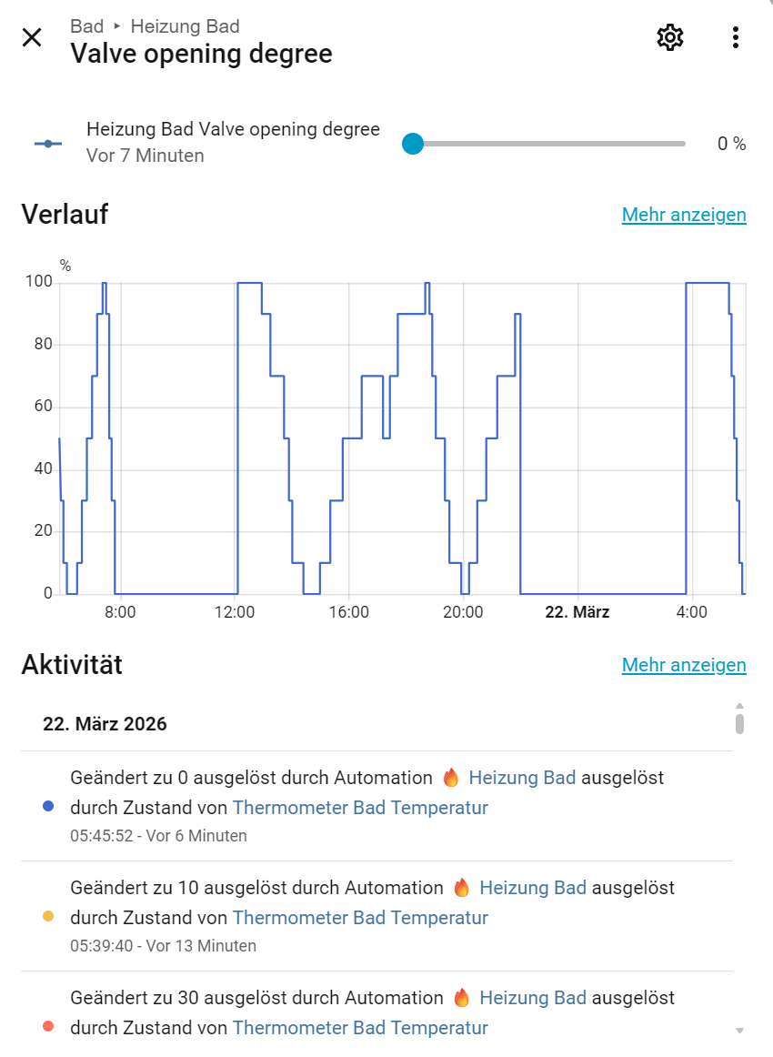

Selbst wenn das Sonoff über die Ventilposition gesteuert werden kann, ist das nichts Halbes und nichts Ganzes, wenn man selbst rumbasteln muss und es manuell durch Automatisierung triggert. Wenn die Temperatur erreicht wird steuert das Ding niemals so fein wie ein Homatics, was man an der aktivitäten bei dir unten auch sieht.
Die Homatics laufen autark ohne Gefrickel und das einfach sehr von Hause aus. Das macht das Sonoff garantiert nicht. Die Heuristik haut bei den Dingern halt ohne manuellen Eingriff nicht hin. Die Hardware ist bei vielen von den Chinateilen ja nicht mal schlecht, aber die Firmware ist halt oft nicht gut. Die Homematic halten die Solltemperatur auf den Grad genau bis zur Nachkommastelle.

Mit dem Sonoff TRVZB ist jetzt mit der Firmware 1.4.4 eine Funktion Namens” Smart temperature control bereitgestellt worden. ( Hinweis: Enable adaptive valve control using a PID algorithm. When enabled, “Valve Opening Percentage” and “Temperature Accuracy” are unavailable) Ventilposition wird nicht mehr verfübgar und nicht mehr relevant da ab nun mit PID smarter geregelt wird. Es kann über externe im Raum befindliche Thermostate die Raumtemperatur direkt empfangen (kleine automation nötig) und diese nutzen.
Hm? Was heißt das jetzt übersetzt für einen Newbie?
Kann das Sonoff TRVZB bis jetzt nur “voll auf” und “voll zu” regeln?
Bedeutet das dann, mit Firmware 1.4.4 und aktiver Funktion Namens “Smart temperature control” gibt es eine stufenlose Regelung?
Schau mal was genau ChatGPT dazu sagt: Ja, richtig — mit Firmware 1.4.4 oder neuer kann das SONOFF TRVZB im Smart Temperature Control / Adaptive Mode mit einer PID-Regelung arbeiten. Dann ist es nicht mehr nur schlicht voll auf / voll zu, sondern passt die Ventilöffnung dynamisch an die Temperaturabweichung an.
Das heißt praktisch: Je weiter die Ist-Temperatur vom Soll entfernt ist, desto weiter öffnet es. Nähert sich der Raum dem Sollwert, reduziert es die Öffnung entsprechend, um Überschwingen zu vermeiden. SONOFF beschreibt ausdrücklich, dass das TRV damit nicht mehr nur bei Erreichen der Solltemperatur komplett schließt bzw. darunter komplett öffnet. Das sagt doch alles aus!
