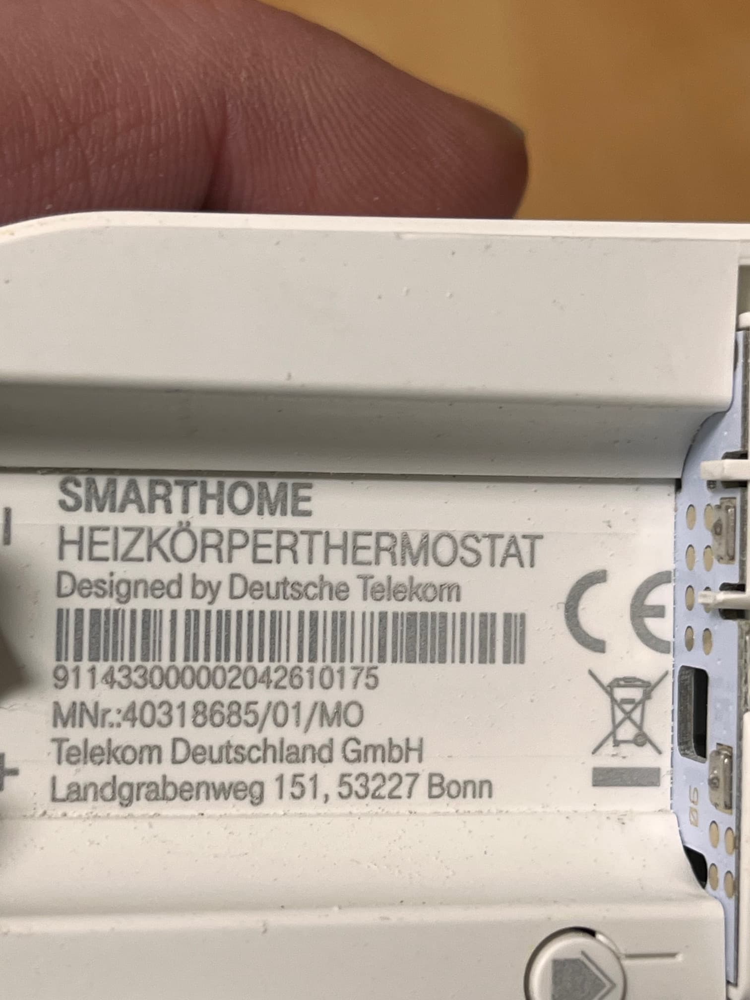

wenn ich nach Brodos-Telekom Thermostat suche finde ich nur Homematic Thermostate also könntest du eventuell genauer als
sein?
Mit dem wissen das es eine Telekom Version vom Homematic USB Stick gibt halte ich es gar nicht für unwahrscheinlich das du die vielleicht über OpenCCU weiter betreiben kannst.

Die Brodos AG ist wohl nur der Shopbetreiber des Telekom-Onlineshops und anderer, von daher könnte es sich tatsächlich um Homematic IP Geräte handeln.

danke für deine Rückmeldung. Das hinter Brodos wahrscheinlich Homatic steckt hatte ich auch schon gelesen. Aus den Gerätedaten selbst geht das leider nicht hervor. Aber danke für den Tipp mit OpenCCU, das schaue ich mir mal an.

Dieses Teil? Finde ich eigentlich recht schick.
Telekom Heizkörperthermostat bei Amazon
Steht leider nicht dabei, welches Funkprotokoll das unterstützt, aber ich nehme an, es wird DECT-ULE sein. (?)
Nachtrag: Ja, DECT-ULE, ist das gleiche Funkprotokoll, wie es die Teile von AVM (Fritz!) nutzen und die lassen sich über HA betreiben, allerdings wohl nur über eben eine Fritzbox. Müsstest du dich mal zu belesen.
